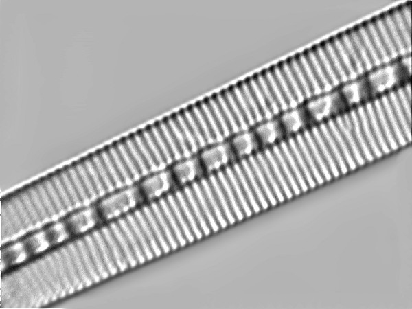

Dass sich die kürzeren Wellenlängen lohnen habe ich schon früher am Beispiel der Amphipleura p. gezeigt.
Noch ein kleines Beispiel mit Bacillaria paxillifer.
Beleuchtung mit weisser LED
Beleuchtung mit Nichia UV-LED @ 365nm
Beide Aufnahmen mit Leitz Apo 90/1,40 Öl , Kondensor mit NA 1,4 , Monochrom-Kamera DMK72
Der Aufwand hierfür ist relativ gering. Ob Ultrafuare + Wellenlänge < 300nm noch eine wesentliche Steigerung bringen ? Sicher eine enorme Kostensteigerung  ;D
