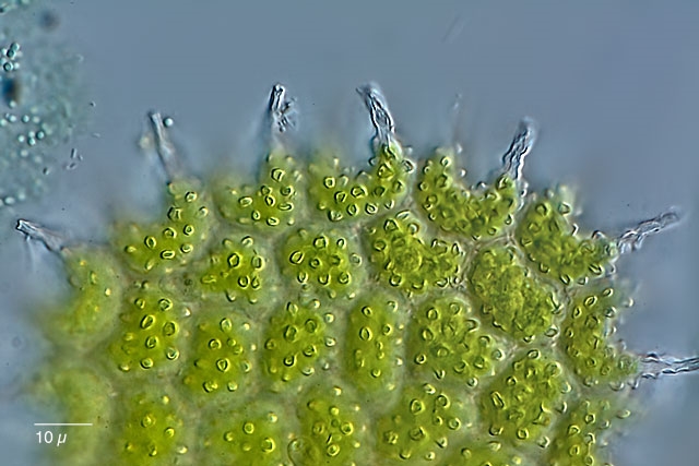

1. zunächst  hier eine Pediastrum Art/ Form ,  die ich für Pediastrum granulatum halte. Auffällig ist die körnige Oberfläche der Zellen :
hier noch ein Detail:
Neulich ist hier im Forum eine Pediastrum-Form ebenfalls als P. granulatum angesprochen worden
https://www.mikroskopie-forum.de/index.php?topic=9177.0,
die ich aber vor P. boryanum halte. Ob es sich bei P. granulatum um eine  eigene Art handelt oder um eine Form von P. boryanum, weiß ich leider nicht.

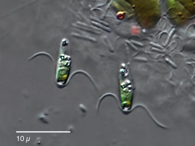

3. Neben der Kryptomonas-Art, die im anderen Thread behandelt wird, fand sich auch diese winzige Alge mit charakteristisch zurückgebogenen Flagellen. Lt. der "Süßwasserflora" könnte es sich um Chloromonas angustissima handeln:

Bernhard Kaiser
Hallo Herr Plewka,
ZitatOb es sich bei P. granulatum um eine  eigene Art handelt oder um eine Form von P. boryanum, weiß ich leider nicht.
In Huber-Pestalozzi heißt es:
Pediastrum boryanum(Turp.) Menegh. 1840. var. boryanum (Syn. Pediastrum granulatum Kütz.)
Die Granulationen habe ich - zumindest in dieser Deutlichkeit- so noch nicht gesehen. Besten Dank.
mit freundlichen Grüßen
Bernhard Kaiser
hallo Herr Kaiser,
vielen Dank für den Hinweis!
beste Grüße Michael Plewka
