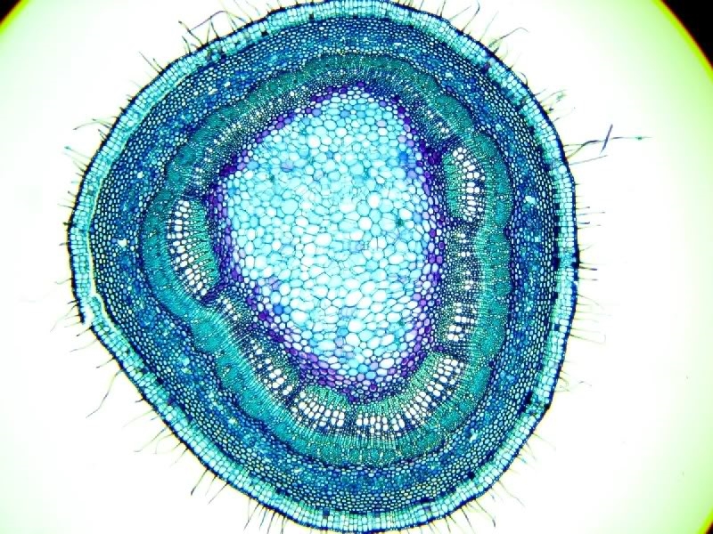

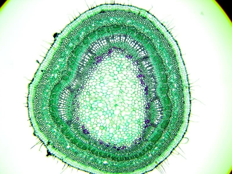

Die ersten Testaufnahmen an einem Lavendelschnitt sind folgendermaßen ausgefallen:
10er Objektiv, kürzeste Brennweite an der Kamera.
10er Objektiv, längste Brennweite an der Kamera.
25er Objektiv.

Es ist nun tatsächlich möglich, soweit zu zoomen, daß der Rand der Okularfeldblende gerade in den Bildecken verschwindet:
Der Motorzoom der Kamera arbeitet leider etwas schnell und ruckartig, so daß man Mühe hat, die optimale Brennweite genau zu treffen. Aber immerhin war dieses zuvor noch nicht möglich.

Ich kann mir aber nicht vorstellen, daß durch die fehlende Beschichtung dieser Grünstich beim Lavendelschnitt zustande gekommen ist. Der Farbsaum am Feldblendenrand ist übrigens normal, dafür können Kamera und Adaption nix.
Aber für die Homogenität des Hintergrundes spielt der Abstand der Kamera zum Okular eine wesentliche Rolle und es kommt dabei sogar auf zehntel Millimeter an. Deswegen auch der Spezialtubus.  ;)
