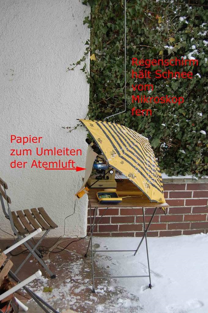

Deswegen hab ich mich natürlich mich gleich hingesetzt und die Schneeflocken "live" mikroskopiert- kein Abdruckpräparat, alles echt!
Hier ein erstes Bild vom Aufbau, wie ich mikroskopiert habe. Für alle, die das auch machen wollen, bei denen Lackabdruckpräparate aber nicht funktionieren ???

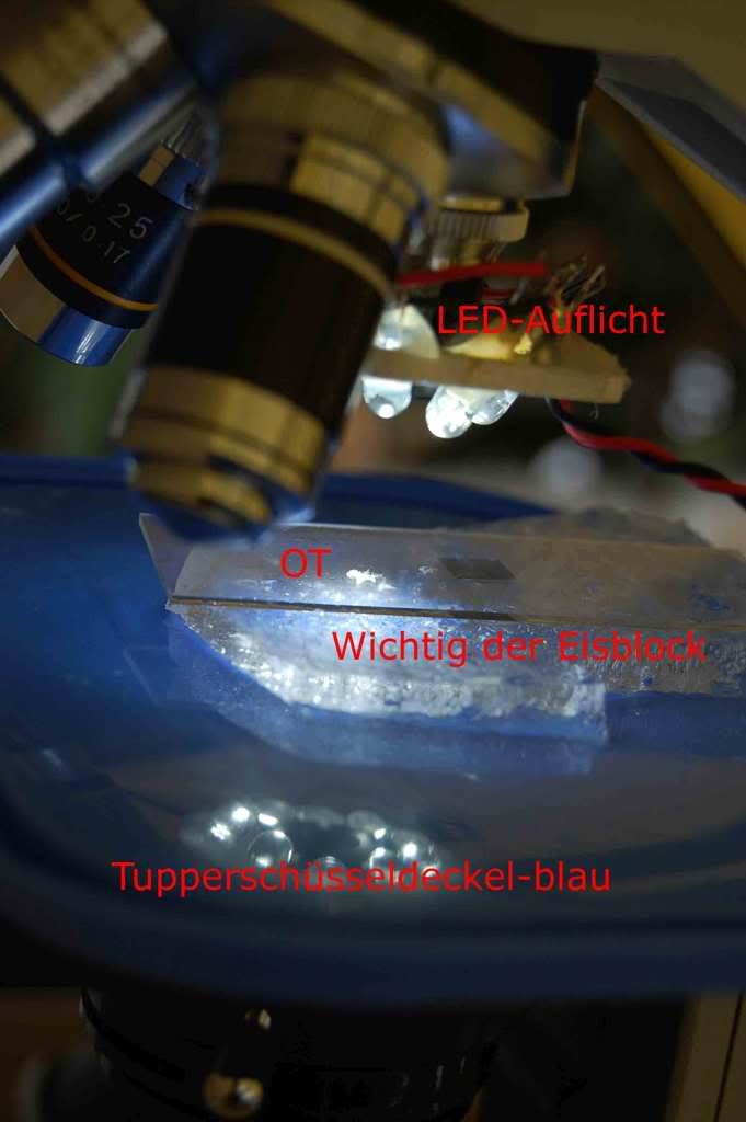

Ich weiß nicht, wie wichtig es ist, kaltes Licht zu haben. Aber am Anfang sind im Halogen-Durchlicht alle Schneekristalle geschmolzen. Vielleicht lag es auch am OT, der noch nicht gut genug gekühlt war.
Hier ein Bild vom Detail: Eisstück(aus dem gefrorenen Wasser vom Blumenuntersetzer) als Kühlung daruntergelegt.

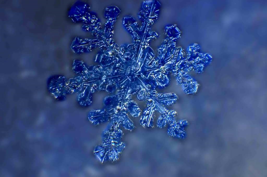

Und jetzt das Ergebnis. Gestackt mit Picolay (von Hand wäre es nur wenig besser gewesen-Gratulation an Picolay-und seinen Erfinder!!!). Bisher mein bestes Picolay-Ergebnis. Danach noch ein bisschen Dreck mit dem Kopierstempel entfernt, und der "Schein" ist auch direkt aus der EBV Software entsprungen.

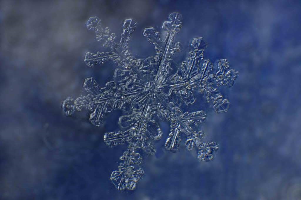

:oEDIT: Das selbe Motiv, nur von Hand aus ca. 8 Aufnahmen mit PS gestackt. Keine Korrektur des Farbtons. Anhebung des Kontrasts; Scharfzeichnung.
Welches findet ihr besser? :o

Aber ich hätte eigentlich nur das 4x-Objektiv dranlassen sollen. Mit den anderen ist es doch sehr riskant- 10x, 40x, 100x, Kollektorlinse, Trinotubus...
Naja ich werde nochmal anschauen, wie es jetzt aussieht. Das Mikroskop wurde langsam im Flur wieder auf Zimmertemperatur gebracht.
