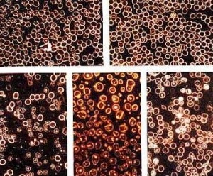

10x bis 100x Vergrößerungen hat man gerade in der Schule gemacht... findet sowieso jeder unspektakulär. Schaut man jedoch Beiträge im Netz wo sich rote bzw. weiße Blutkörperchen bewegen dann ist jeder Anfänger sprachlos.
Also, ganz konkrete Frage:
mit welchen Komponenten ist so etwas (s. Bild unten) zu sehen?

Dunkelfeldmikroskopie. Dunkelfeldfilter (selber basteln) in den Filterhalter des Kondensors legen.

die selbstgebastelte Einlegeblende funktioniert bei mir gut bis zum 40er-Objektiv. Wenn man nun unbedingt Blut nativ mikroskopieren möchte (wofür es keinen rationalen Anlass gibt, der mit bekannt wäre), kommt doch wohl das 100er mit Ölimmersion zum Einsatz, und dieses hat eine so hohe Apertur, dass es mit der Einlegeblende wohl eher schwer werden dürfte, ein vergleichbares Resultat zu erzielen wie auf den Bildern. Außerdem müsste die Objektivapertur entsprechend reduziert werden; wie man sich selbst eine vernünftige passende Einhängeblende für das Objektiv baut, weiß ich nicht, besser geht es bestimmt mit einer ins Objektiv eingebauten Iris.
Also mal ganz brutal: Um solche Bilder zu erzielen, braucht man ein vernünftiges Mikroskop mit sehr heller Lampe (ob nun Kaltlicht oder nicht, sei mal dahin gestellt), einen Immersions-Dunkelfeldkondensor und ein 100er-Objektiv mit Iris - ein so ausgestattetes Mikroskop gibt es in anständiger Qualtät schon für 4500 €...

da hättest Du aber ein veilchenblaues Wunder erlebt, wenn Du von einem 260 €-Mikroskop solche Resultate erwartest!
Das Bild oben links ist mit einem hochaperturigen Planapochromaten aufgenommen und stark digital nachbearbeitet worden. Das Obektiv allein dürfte um die 5000 € wert sein. Die Bilder oben rechts und unten links sind im differentiellen Interferenzkontrast (DIC) aufgenommen; soetwas kostet schnell mal 10000 € oder etliches mehr. Das Bild unten rechts ist tatsächlich im "normalen" Hellfeld entstanden, allerdings wiederum mit einem sehr guten Objektiv, das sicher nicht nur ein paar hundert Euro gekostet hat.
