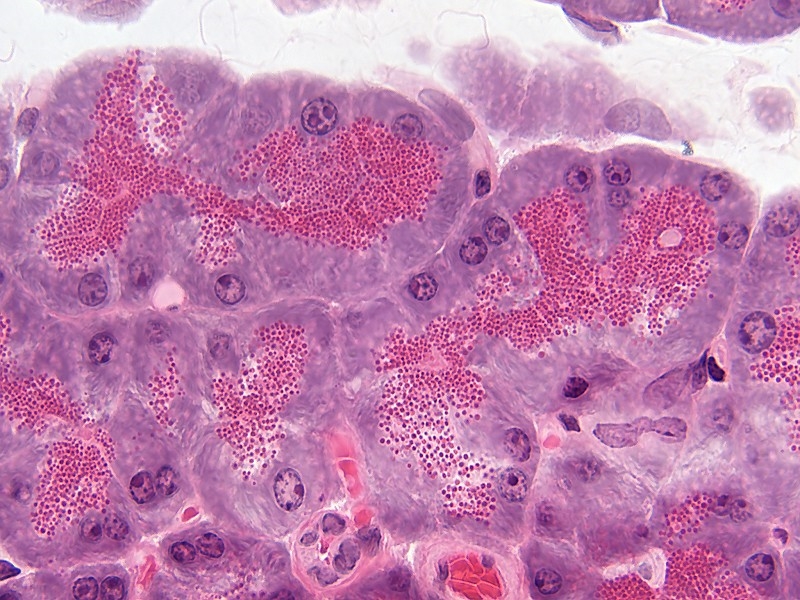

Wie Florian Stellmacher in sein Beitrag https://www.mikroskopie-forum.de/index.php?topic=3799.0 gezeigt hat was alles im Pankreas nicht gut gehen kann zeige ich Heute mal wie ein Pankreas(Ratte) Normal aussieht. Das ziel war das Zymogene Sekretionsgranula an zu Färben.

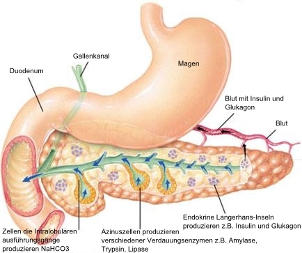

Anatomie Bauchspeicheldrüse (Mensch)
Die Bauchspeicheldrüse ist eine etwa 80g schwere, 14 bis 18 cm lange Drüse und liegt im Oberbauch zwischen Dünndarm und Milz. Sie liegt eigentlich nicht innerhalb der Bauchhöhle, sondern sehr weit hinten direkt vor der Wirbelsäule. Sie ist daher auch nicht wie viele andere Organe des Magen-Darm-Trakts mit der die Bauchhöhle auskleidende Haut (Peritoneum = Bauchfell) überzogen ist.
Aufgrund ihres Aussehens wird die gesamte Drüse in Kopf (Caput), Körper (Corpus) und Schwanz (Cauda) unterteilt.
Funktion
Hauptaufgabe der Bauchspeicheldrüse ist die Produktion von Verdauungsenzymen und Verdauungshormonen.
Die Hormone der Bauchspeicheldrüse werden direkt ins Blut abgegeben (sogenannte endokrine Sekretion).
Unter Enzymen versteht man Eiweiße, die aktiv in der Lage sind, Nahrungsmittel zu zerlegen und sie für die Nahrungsaufnahme über die Schleimhaut vom Darm vorzubereiten.
Über einen speziellen, längs durch die gesamte Drüse ziehenden Ausführgang, den Bauchspeicheldrüsengang (lat. ductus pancreaticus) gelangen die Enzyme an ihren Wirkort im Dünndarm. Da die gebildeten Enzyme der Zerkleinerung von Nahrungsbestandteilen dienen, handelt es sich um sehr aggressive Substanzen. Die Bauchspeicheldrüse verfügt daher über effektive Schutzmechanismen vor Selbstverdauung: Eiweißspaltende Enzyme (Peptidasen) wie Trypsin und Chymotrypsin werden in Form von inaktiven Vorstufen gebildet. Die Umwandlung in 'biologisch aktive Scheren' erfolgt im Dünndarm (mittels eines Enzyms namens Enterokinase, das kleine Bruchstücke von der Trypsinvorstufe Trypsinogen abschneidet, so dass funktionsfähiges Trypsin entsteht. Dieses ist zugleich der Aktivator für die anderen Hormone.Außerdem bildet die Bauchspeicheldrüse Stärke spaltende Enzyme (Amylasen), Fett spaltende Enzyme (Lipasen) sowie Nukleinsäure spaltende Enzyme (Ribonukleinasen; diese dienen dem Verdau von Zellkernbestandteilen).
Alle genannten Enzyme funktionieren aber nur dann optimal, wenn in ihrer Umgebung ein nicht zu hoher Säuregehalt herrscht (=PH8). Da die Nahrung aber gerade aus dem mittels Salzsäure vorverdauenden Magen stammt, muss die Salzsäure vorher unschädlich gemacht (neutralisiert) werden. Dazu werden die Enzyme mit 1-2 Litern einer wässrigen, bicarbonatreichen (=neutralisierend wirkenden) Flüssigkeit, dem Bauchspeichel, in den Dünndarm abgegeben.
Für diese sogenannte exokrine Funktion ist der größte Anteil der Bauchspeicheldrüse zuständig. Unter exokriner Funktion versteht man die Produktion der Enzyme für den Verdauungstrakt.
Das gesamte Gewebe der Bauchspeicheldrüse ist, wie auch viele andere Drüsen, z.B. die Schilddrüse, in Lappen gegliedert, die durch Bindegewebe voneinander getrennt sind. Innerhalb der Bindegewebsstraßen liegen die die Bauchspeicheldrüse mit Blut versorgenden Gefäße, Nerven und Lymphgefäße.
Zuständig für die Enzymproduktion sind spezialisierte Zellen, die Drüsenendstücke (Azini). Diese geben die Enzyme in innerhalb der Bauchspeicheldrüse verlaufende Ausführgänge ab, die letztlich alle in einen großen, gemeinsamen Ausführgang, den ductus pancreaticus  münden.
Das Besondere dieser vielen kleinen Ausführgänge ist, dass sie außerdem noch eine weitere Funktion haben: Sie sind für die Neutralisation der Magensäure durch Bildung des Bauchspeichels zuständig.
Dagegen ist der hormonproduzierende (endokrine) Anteil der Bauchspeicheldrüse nur klein. Er wird auch als Inselorgan bezeichnet: Die Anordnung dieser Zellen in Gruppen, die diffus verstreut in der gesamten Drüse zu finden sind, erinnert unter dem Mikroskop, an Inseln. Am häufigsten sind die etwa 1 Million Inseln im hinteren Teil (dem so genannten Schwanz) zu finden. Das wichtigste (und mit einem Anteil von über 80% auch am meisten gebildete) Hormon ist das Insulin. Seine Aufgabe besteht darin, die Aufnahme von Zucker (Glucose; Abbauprodukt von kohlehydratreicher Nahrung) in die Körperzellen zu ermöglichen und auf diese Weise den Blutzuckerspiegel zu senken. Bei Fehlen oder Mangel dieses Hormons kommt es zur Zuckerkrankheit (Diabetes mellitus): Das Blut wird mit nicht verwertetem Zucker übersättigt.

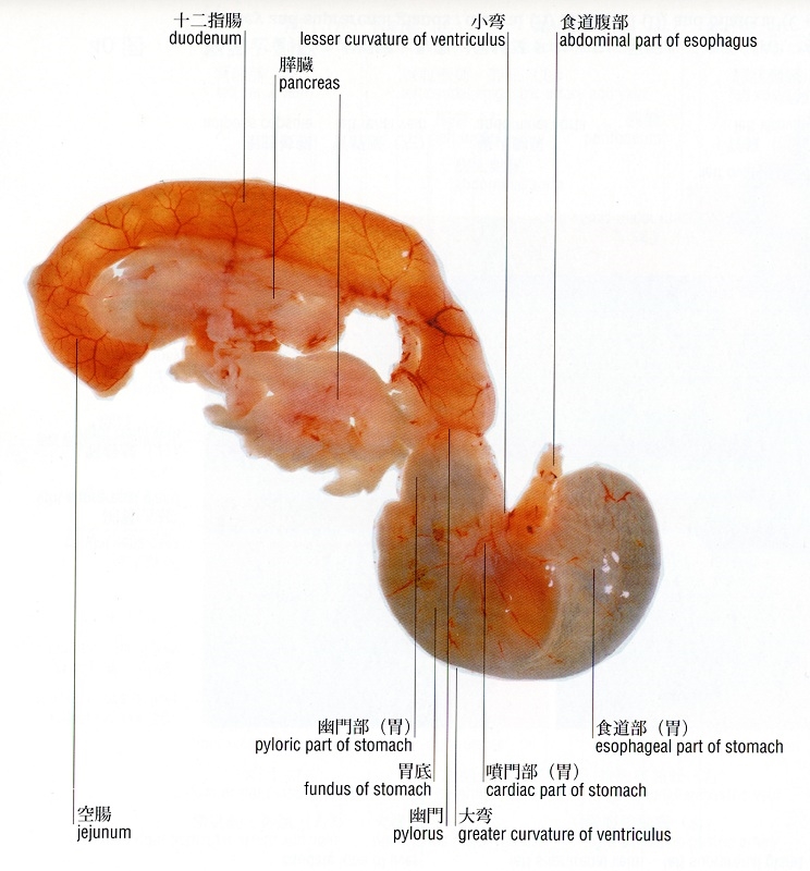

Übersicht Verdauungssystem Maus (Ratte ist fast gleich)
Der Chinese Text habe ich speziel für Chinesische Mitleser dazugeschrieben

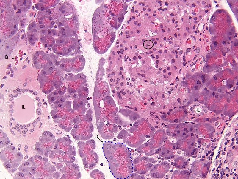

iL  =  Intralobulärem Gang
DR = Drüsen
BL = Blutgefasse
L  =  Langerhals Inseln
DL = Drüsenläppchen
B  =  Bindegewebe
D = Drüsen
B = Blutgefasse

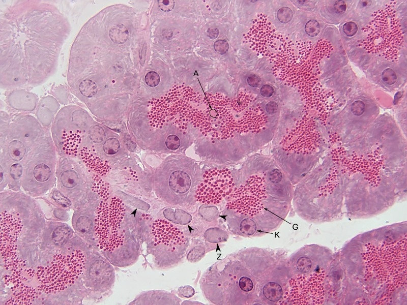

Objektiv Leitz Fluotar 25x
G = Zymogenes Sekretionsgranulat
K = Drüsenzellkern
A = Ausführungsgang
Z = Zentroazinäre Zellen
Objektiv Leitz Plan apo 63x

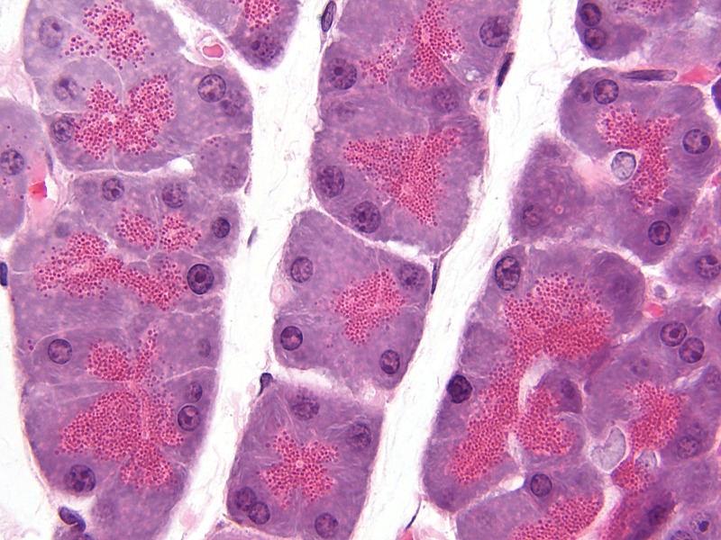

Ohne Tekst

Hier ist, nicht wie gewöhnlich in Paraffin eingebettet, sondern in Kunststoff (Technovit 7100).
Da ich diese Technik noch nicht vollständig beherrsche kann ich noch keine aussagen machen was zu tun und sicher nicht zu tun ist.
Wenn ich genug gelernt habe mache ich mal einen neuen Beitrag.
Die Färbung geht natürlich dann auch anders vor wie mit Paraffin. Hier ist eine HE Färbung gemacht.
Mein Protokoll war:
- Schnitte gut Trocknen (30 Minuten Heizplatte oder eine Nacht Raumtemperatur);
- Haematoxyline nach GillII, 14 Min (Kulzer schreibt Gill vor und das wirkt auch gut. Habe schon einige andere Sorten, Mayer, Harris, Ehrlich usw, probiert und die Färben lange nicht so schön. Warum weis ich leider noch nicht.);
- Kurz Spulen AD,
- Blauen in Alkalischen Leitungswasser (PH8), 10 Min;
- Spulen AD und Trocknen;
- Alkoholischen Eosin, 4 Min;
- Spulen AD;
- Entwässern in 100% Isopropanol, ≈1 Min;
- Trocknen und eindecken.
