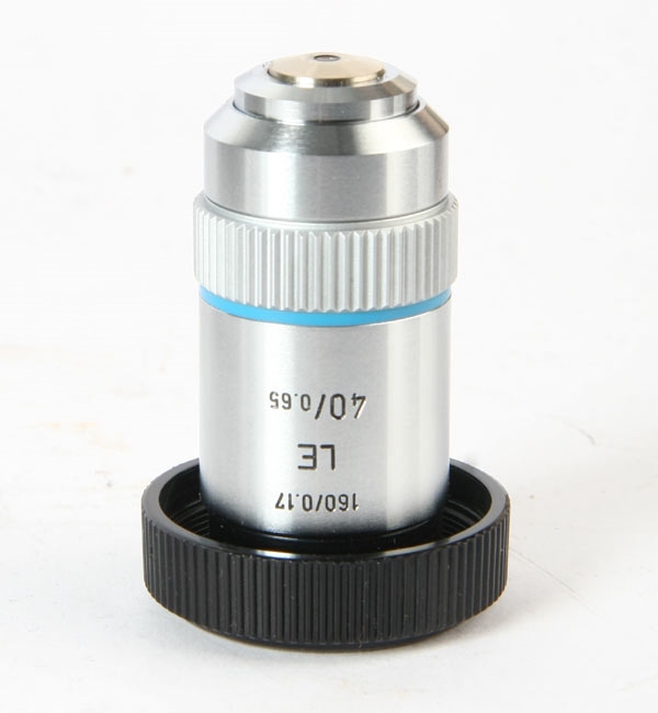

Leitz Objektiv LE 40 ???
Begonnen von ortholux, Juni 25, 2011, 20:11:31 NACHMITTAGS
ortholux
Guten Abend
Was bedeutet "LE"?
Kann jemand mit diesem Kürzel etwas anfangen?
Danke und ein schönes Wochenende
Mila
Lieber Wolfgang,
nach der mir gerade vorliegenden Liste (Mikroobjektive, Okulare, Zubehör, Stand 1984), handelt es sich um einen Achromaten für Phasenkontrast (Best. Nr. 519684), der im Unterschied zur gewöhnlichen Version (ohne LE: Best. Nr. 519686) eine etwas kürzere Brennweite und einen etwas größeren Arbeitsabstand hat (0,5 statt 0,42 mm).
Mila
;D
Liebe Mila,
das Objektiv ist aber sicher kein Phasenkontrstobjektiv.
Ich habe hier auch diesen 40er LE und dachte auch immer, dass es etwas mit dem Arbeitsabstand zu tun habe.
Das Objektiv ist zu anderen 40ern völlig parfokal, hat dabei exakt das Gleiche Maß ( 49,57 mm ).
Der Arbeitsabstand kann somit also gar nicht länger sein...  ???  ???  ???
Mila
der Arbeitsabstand hängt nicht unmittelbar mit der Baulänge zusammen, gell?
Herzliche Grüße aus dem kleinsten Mikroskopikerkreis Deutschlands,
Mila und Thomas
Liebe Mila,
wenn
a) gleiche Baulänge
und
b) parfokal zu den anderen Leitz-40ern....
wie soll dann der Arbeitsabstand anders sein ???
Ich glaube es ja sogar, 1) weil es in Deinem Heft steht 2) weil Du es sagst ( Dir glaube ich alles! ) und 3) weil es auch meine "Intuition" zu LE war und ich keine zudem bessere Erklärung habe.
Aber erklären müsste mir das dann doch mal jemand....
Ich habe jedenfalls beide Objektive gerade an ein Mikroskop geschraubt, mir etwas damit angeschaut und kann keinen längeren Arbeitsabstand erkennen.
Herzliche Grüße an den geopharmakologischen Arbeitskreis
Mila
Deine Angabe von mehr als 45 mm (Abgleichlänge des Objektivs) war ja sicher eine Baulänge und die hat mit dem FAA (freien Arbeitsabstand) direkt nichts zu tun. Interessant wäre die Länge ab dem Objektivanschlag am Revolver.
Was macht Dich sicher, dass Dein LE-Objektiv nicht für Phasenkontrast gedacht ist? Das Fehlen des Phasenrings?
Herzliche Grüße, Thomas
Liebe(r) Thomila  ;)
Also, wir verstehen uns doch richtig: Arbeitsabstand ist der Abstand zwischen Frontlinse und Objekt, oder?
So, nun nochmal:
Zwei Objektive
- exakt gleiche Baulänge
- exakt gleiches Maß des Gewindes ( also identsicher Anschlag am Revolver )
- beide Objektiv nebeneinander sind völlig parfokal!
Wie soll da der längere Arbeitsabstand entstehen? Hilfe!!!! Ich begreife es nicht!!!
Und Phasenkontrast ohne Phasenring? Interphako gabs doch bei Leitz nicht!  ???
frag doch mal Hern Woitzik. Der hat genau so eins im Angebot... http://www.mikroskop-online.de/Leitz-Leica%20Objektive.htm.
Grüße,
Alfons Renz
Lieber Wolfgang,
"LE = improved field flatness" habe ich in einer Liste der Definitionen von Leitz-Markierungen auf Objektiven gefunden. Liesse sich sicher durch einen Versuch der Beobachtung eines Blutausstrichs leicht bestätigen.
Trotzdem erschließt sich der Wortsinn der Abkürzung mir noch nicht: LE = Längere Ebene??
Mit herzlichen Sonntagsgrüßen,
Alfons
Hallo Alfons,
Danke!
Vermutlich also eine ähnliche Baureihe wie die "EF"-Objektive(?)
Ich glaube, ich habe Deine "Quelle" gefunden.
http://tech.groups.yahoo.com/group/Microscope/message/24238
Falls der Betrag in Yahoo mal gelöscht wird, hier die Auflistung:

ortholux
Guten Morgen! (naja, 12:16)
Erstmal Danke.
Ich kann Peters Beobachtungen bestätigen. Quasi parfokal (habe nur ein 170er zum Vergleich). Und 0,08mm Differenz beim Arbeitsabstand kann ich augenscheinlich nicht prüfen. Wäre aber möglich.
"EF" steht für "ebenes Feld"
"L" für "L"angen Arbeitsabstand
Vielleicht bedeutet "LE" "lang und eben"?
Der lange Arbeitsabstand hält sich ja sehr in Grenzen. Wobei 0,08mm Toleranz in der Probendicke durchaus zu merken sind. Mal sehen, ob ich eine dicke Probe finde, dann werde ich berichten.
Schönen Sonntag
Dr. Jekyll

Stefan_O
Die Liste gibts auch in diesem Doc: http://www.science-info.net/docs/leitz/LeitzImageForming-IlluinatingSystems.pdf, allerdings ohne das LE. Dafür mit einer guten Liste der restlichen Leitz-Mikro-Optik. Das LE taucht in keinem mir bekannten Katalog oder Broschüre auf. Selbst bei den inversen Miks sind für langen Arbeitsabstand entweder die L-Varianten, oder NPL's aufgeführt.
