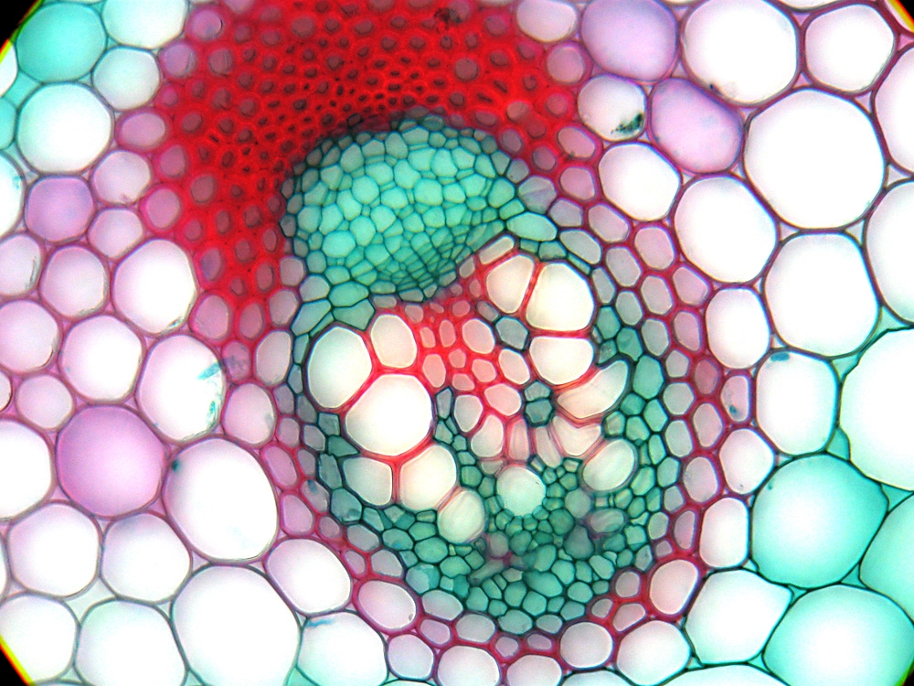

Hallo Alfred,
Ja, ich habe eine Idee: der Abstand Kamera-Objektiv/Okular stimmt nicht. Der Rand des Gesichtsfeldes muss scharf sein (Feldblende im Okular) Was Du siehst, ist das unscharfe Bild des Lichtbündels, weil die beiden Pupillen sich nicht treffen. Ich arbeite mit der A 590, also optisch wohl das gleiche und dem bekannten KPL-W-Brille 10 x. Wie der Rand da aussehen muss, kannst Du an meinem Foto in dem Thread zum Leitbündel des Hahnenfuß sehen (gestern).
Der Einfachheit hier noch einmal:
