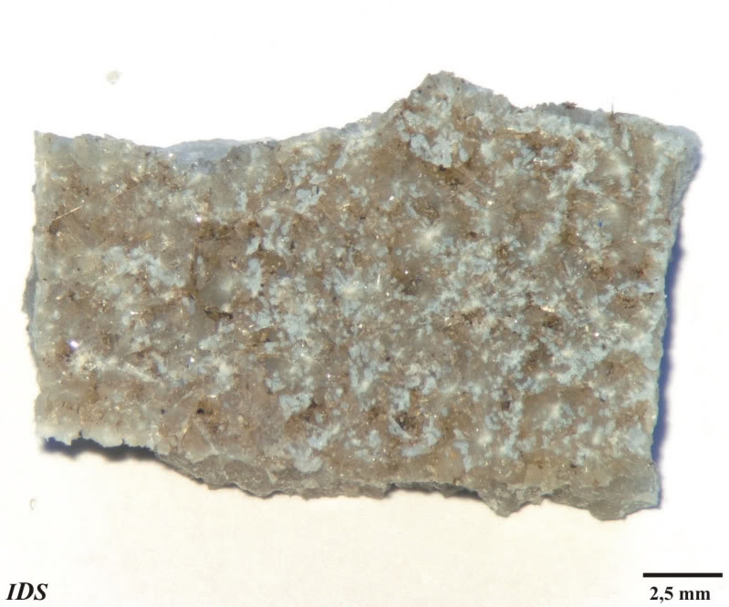

Abb. 1:  Schliffpräparat des Struvites
Das Salz liegt in der Regel in hydratisierter Form (als Hexahydrat, siehe Abb. 2) vor. Wird das Salz längere Zeit trocken gelagert, läuft es unter Dehydratisierung/Wasserabspaltung weiß an (Abb. 3).
Abb. 2:  Struvit im hydratisierten Zustand
Abb. 3:  Struvit im dehydratisierten Zustand

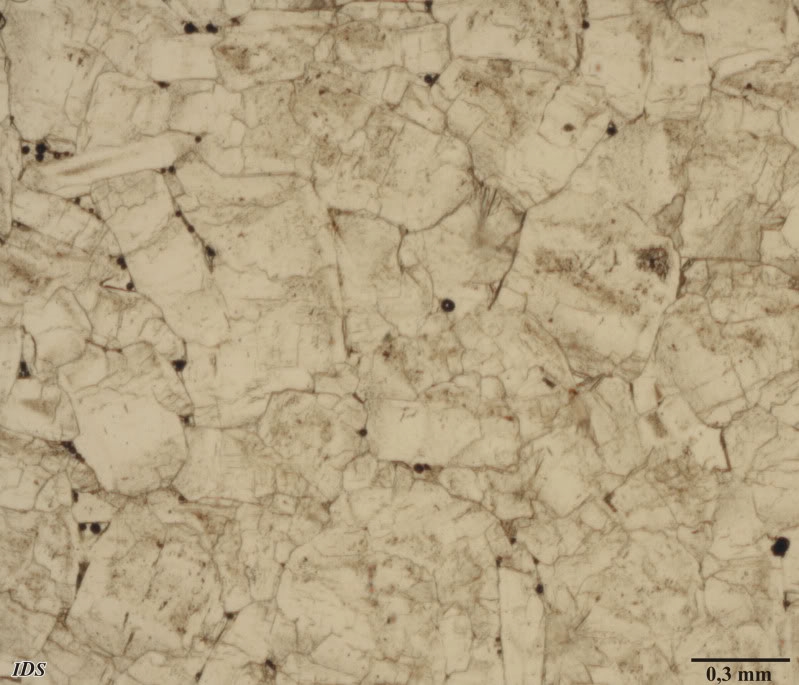

In Abbildung 4 wird eine Aufnahme des Schliffes bei Hellfeldbeleuchtung gezeigt. Hierbei sind die Grenzen der Kristallflächen zu erkennen. Des Weiteren fallen braune Verfärbungen auf, die auf metalloxidische und biogene Einschlüsse zurückzuführen sind.
Abb. 4:   Schliff des Struvites bei Hellfeldbeleuchtung, 25x

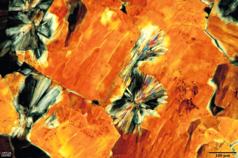

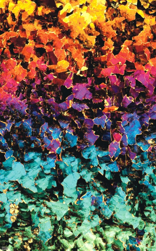

Die Schönheit des Minerales zeigt sich erst bei einer mikroskopischen Betrachtung zwischen gekreuzten Polfiltern. In Abbildung 5 und 6 werden Aufnahmen  des volumenbestimmenden Anteiles des Salzes gezeigt. Hierbei ist zu erkennen, dass das Struvit in Tafelform auskristallisiert ist.
Abb. 5:  Volumembestimmender Anteil des Struvites, Tafelform, 25x (gekreuzte Polfilter)
Abb. 6:  Volumembestimmender Anteil des Struvites, Tafelform, 25x (gekreuzte Polfilter)
Werden Schliffe oberflächennaher (die dem Fäkalwasser zugewandte Seite) Bereiche mikroskopisch untersucht, sind mischkristalline Abschnitte zu beobachten. Das mikroskopische Bild der zwischenliegenden Kristallagglomerate entspricht dem eines Calciumsulfates (Gips; prismatische Kristalle, z. T. mit Zwillingsbildung; vergleiche Abb. 6 und 7).
Abb. 7:  Mischkristalliner Bereich des Struvites, 25x (gekreuzte Polfilter)
Abb. 8: Kristallines Agglomerat zwischen den Tafeln des Struvites, 150x
Anhand der gezeigten Bilder lässt sich zeigen, dass die nasschemischen Befunde mit denen der Schliffbilder übereinstimmen. In den Tafeln des rechten, oberen Bildabschnittes  der Aufnahme 7 sind feine, dunkel erscheinende Strukturen zu erkennen. Hierbei handelt es sich um Bakterien (Kurz- und Langstäbchen), die im Zuge der Kristallisation mit eingeschlossen wurden. Sie allein verrarten, dass das Salz in fäkalem Abwasser gebildet wurde. Struvite entstehen aber nicht nur im Freiwasser, sondern auch direkt im menschlichen Körper. So ist bekannt, dass ca. 10 bis 12 Prozent der Nierensteine des Menschen auf Struvit zurückzuführen sind.
Die Schliffe wurden mit Hilfe des Schleifsystems Abele hergestellt. Da Mineralien (im Unterschied zu Gesteinen) häufig eine deutlich geringere Härte und interstrukturelle Festigkeit aufweisen, sollte möglichst druckfrei geschliffen werden. Die hier gezeigten Schliffe wurden unter vergälltem Ethanol geschliffen und poliert. Eingeschlossen wurde in einem hochviskosen, xylolhaltigen Kanadabalsam.

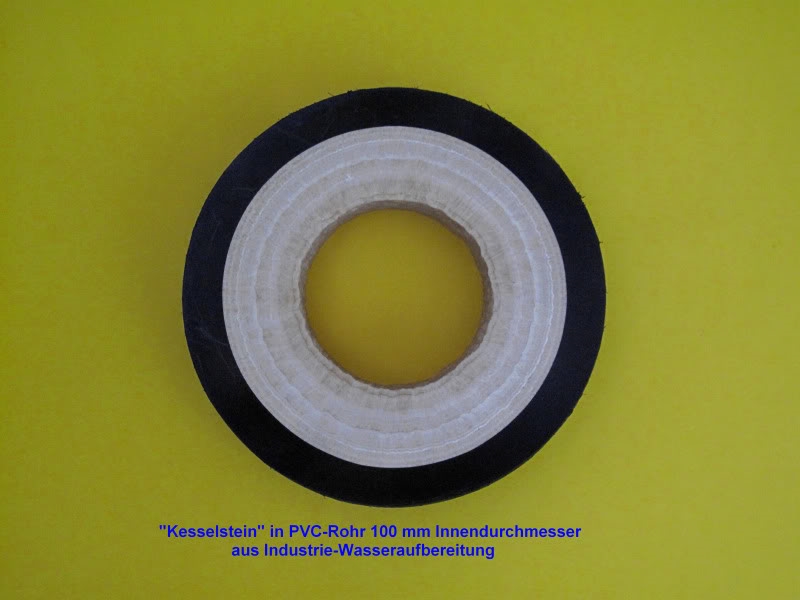

dann ist dieser schöne Calcit (sicher nicht ganz rein!) aus einem Wasserrohr eben auch nur einen kristallines Gemenge dem natürlichen Tropfstein ähnlich.
Schöne Geschichte hat das Schmuckstück: Mein Vater war technischer Leiter eines Textilbetriebes mit Färberei und Weberei. Er hatte bei der Erweiterung der Färberei für eine Wasseraufbereitung plädiert, die man sich aber gespart hat. Nach 2 Jahren tauchten dann Probleme auf mit den Durchflussmengen/Drücken. Ein ausgebautes PVC-Rohr wurde durchgesägt.
Mit dieser Scheibe hat er die Nachrüstung genehmigt bekommen. Ein schönes Erinnerungsstück, das jetzt gut 40 Jahre alt ist!

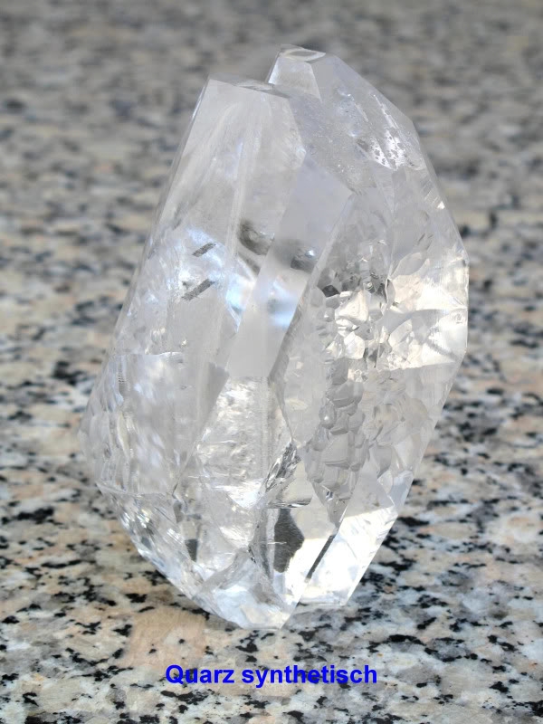

einen hab ich noch... :D
ein synthetischer Quarz.
Ein 12 cm hoher Zwilling aus einer Hydrothermalsynthese. Die Kanäle der Fäden für die Aufhängung sind schön zu sehen.
http://www.geo.tu-freiberg.de/Hauptseminar/2009/Voland_Stefan.pdf
Steht auf einer von Menschen bearbeiteten Gesteinsplatte natürlichen Ursprungs.
Die 10 Karäter aus dem Diadem meiner Frau zeige ich jetzt aber nicht auch noch! ;)
