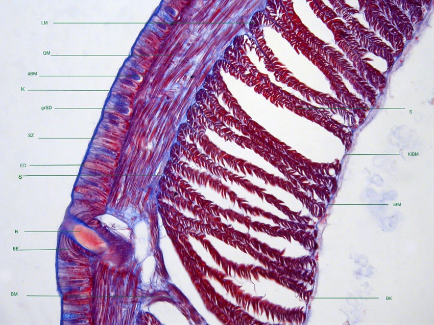

anbei zwei Bilder zum Hautmuskelschlauch des Regenwurms, seinem Fortbewegungsmotor. Zunächst eine etwas größere Übersicht aus dem Querschnittspräparat:
Von links nach rechts ergibt sich folgende Gliederung:
Hinter der Kutikula K zeigt sich die Epidermis aus einer einreihigen Zellschicht unterschiedlicher Zellen.  Im Einzelnen sind im Präparat blau gefärbte oft mit granulärem Inhalt versehene Schleimdrüsen grSD, Stützzellen SZ und rot gefärbte Eiweißdrüsen  ED zu unterscheiden. Alle Zellen scheinen Kontakt sowohl zur Kutikula als auch zur äußeren Basalmembran äBM zu haben, der sie entspringen.  Die Zellschicht erinnert etwas an die Palisadenzellen der pflanzlichen Präparate.
Unter der äußeren Basalmembran befindet sich die ringförmig um den Wurm verlaufende Quermuskulatur QM, auf die - zum Wurminneren hin - die längs des Tieres verlaufende Längsmuskulatur LM folgt, die quer geschnitten ist. Diese Muskulatur ist in sogenannte Muskelkästchen eingeordent die durch Bindegewebe, den Septen S voneinander getrennt sind. Das Erscheinungsbild des kriechenden Wurms findet in der Muskulatur seine Entsprechung.
Zum Coelom hin ist der Muskelschlauch durch die innere Basalmembran iBM abgegrenzt. Vermutlich ist KiBM ein Kern dieser Basalmembran; die roten Flecke BK scheinen mir eher angeschnittene Blutkapillaren zu sein.
Links unten im Bild ist eine angeschnittene, durch die Epidermis durchstoßende Borste B zu sehen. An dieser Stelle ist die Epidermis ersichtlich umgebildet. Drüsenzellen finden sich hier nicht. Die Zellkörper biegen sich in dichter Reihe der Borste zu, vermutlich um eine optimale Verankerung der Borste zu erreichen. Man muss sich die Borste schräg nach unten auf den Punkt zulaufend vorstellen, den die Buchstaben BM anzeigen: Denn hier ist bereits etwas Borstenmuskulatur zu sehen, die als Retraktor funktioniert, die Borste also einziehen kann. Die Muskulatur ist - nicht im Bild zu sehen - an der inneren Basalmembran befestigt. Zu den Borsten später einmal.

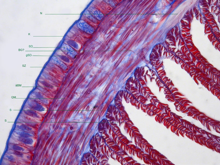

Zum besseren Verständnis der Epidermis habe ich eine Aufnahme mit den 40er beigefügt, auf der auch noch ein Stück Nervengewebe N zu sehen ist. BG? sind wahrscheinlich Blutkapillaren. Auffällig ist, dass die blaugefärbten Schleimzellen unterschiedlichen Inhalt zu haben scheinen. Teilweise sind sie deutlich granulär, teilweise scheint ihr Inhalt geronnen. Näheres habe ich leider bisher nicht ermitteln können.

Hallo Jürgen,
 super Schnitt und tolle Färbung. Ist das AZAN?
Jürgen H.
  • Beiträge: 1372
Re: Lumbricus Hautmuskelschlauch
« Antwort #2 am: August 19, 2011, 07:25:14 Vormittag »
Danke für Deine Worte... Ja, das ist Azan, allerdings in der Variante Geidies, die ich auch bei meinen Insekten benutze. Die Färbung ist recht einfach durchzuführen, benutzt statt des Azokarmin Kernechtrot/Aluminiumsulfat und braucht den problematischen Anilinalkohol nicht und auch keinen Wärmeschrank. Das Rezept findet sich z.B. hier: http://aeisner.de/

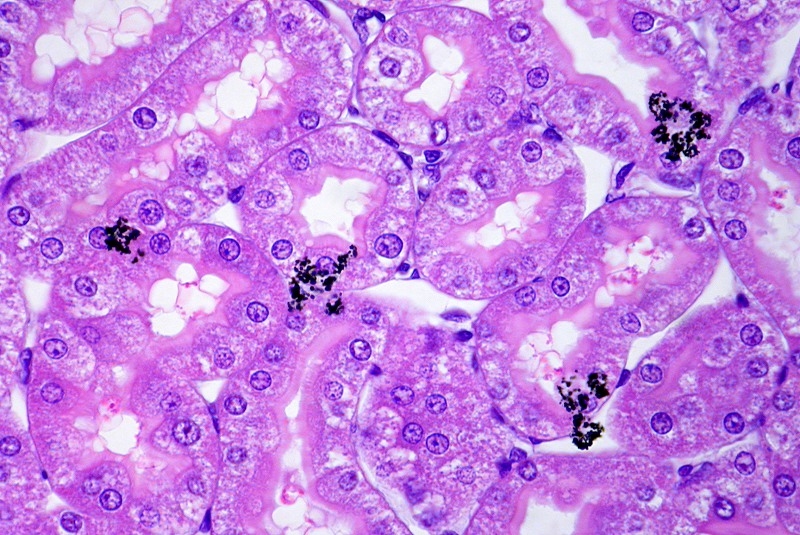

Ein Sublimat haltige Fixierung ist absolut ein 'pré' aber es Funktioniert auch um z.B. ein Formol Fixierung auf Schnittebene nach zu fixieren mit z.B. Kaliumdichromat oder Zenker.
Sehr wichtig ist es um gleich vor das Färben die Kwik2Chlorid Niederschläge zu entfernen mit Jod-Jodkali (Lugol) und den Braunstein Bleichen mit Natriumthiosulfat.
Wenn das vergessen wird sind meist viele Kristalle sichtbar und immer auf die stelle die du gerade am schönsten findest.
Sieht dann so aus wie in diese zwei Bilder. Die sind mit Susa Fixiert und das enthält auch Kwik2Chlorid (Sublimat).
