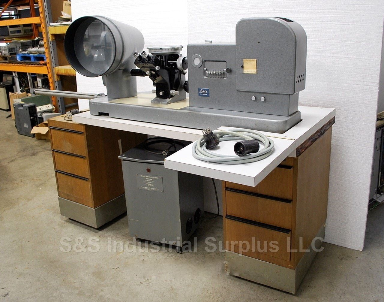

Was hast du denn für ein Reisemobil?
Hier ein MM5, dem sogar noch die schöne Kamera fehlt.
Geht das Vorschaltgerät, das unter dem Tisch steht, auch am Zigarettenanzünder?

vor gut einem Jahr konnte ich Teile eines Leitz MM5 erwerben. Genauer gesagt handelt es sich um den in Deinem Bild gezeigten mittleren Teil, das eigentliche Mikroskop, in schönem LEITZ-Schwarz in optischer Vollausstattung.
Damit man die Maße und die Masse dieses MM5 besser einordnen kann, einige Daten:
           Höhe Mikroskop : ca 40cm
           Durchmesser d Poltisches : ca 20 cm
           Gewicht: ca 22kg
           Gewicht der Kondensoren und der Optiken : ca 14 kg
Die Grundplatte, das Lampenhaus, der Bildschirm/Monitor sowie der Elektrokasten waren schon verschrottet. Vorhanden waren in Originalkisten noch alle lt.Verkaufsliste von 1962 gelisteten Kondensoren sowie 16 speziell für das MM5 als Zubehör zu kaufende Objektive jeweils in Justagefassunge sowie 2x2 (Satz) Okkulare. Die Kondensoren und die Objektive erscheinen mir unbenutzt. Der Neupreis "meiner" MM5-Teile betrug nach beiliegender Verkaufsliste ca DM 45 000.- , welches 1962 ca den Gegenwert eines Einfamilienhauses darstellte. Ich habe für die "kümmerlichen Reste" incl Porto insgesamt € 350.- bezahlt.

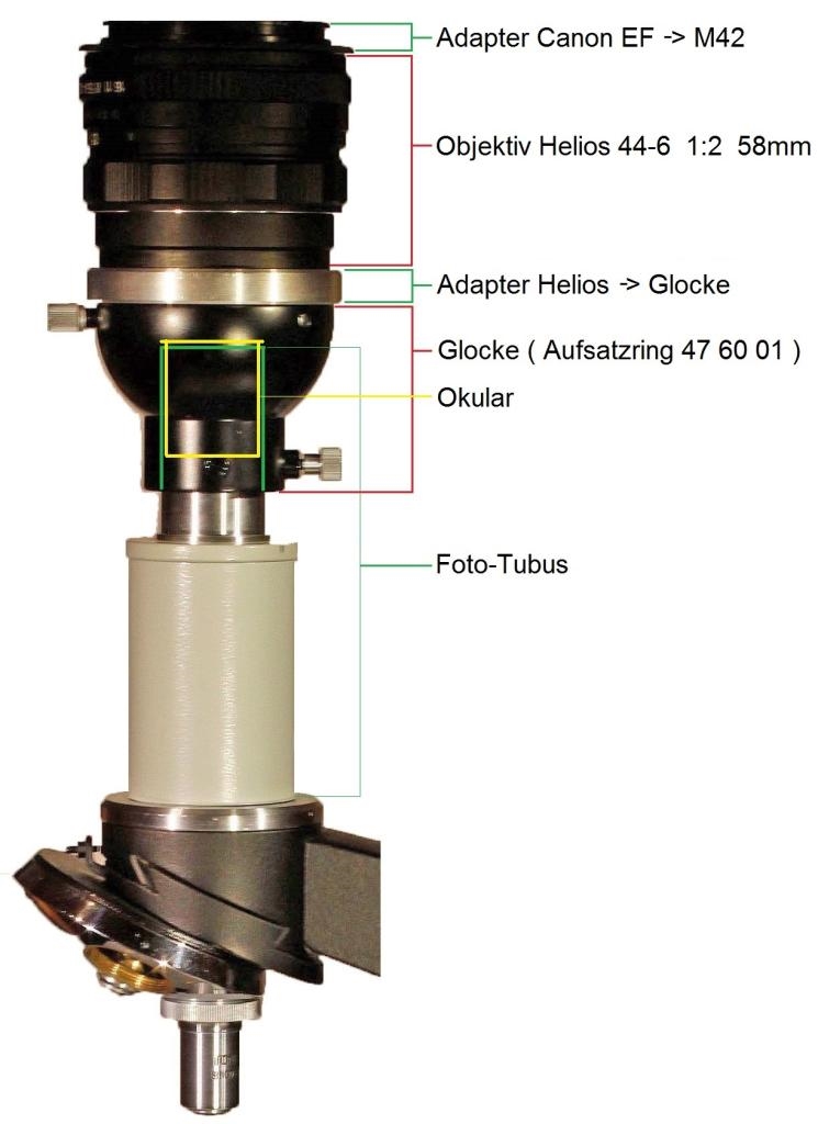

Aktuell bin ich dabei, dieses Schätzchen wiederzubeleben. Eine probeweise angesetzte 3Watt-LED von meinem Standard ergab ein zu dunkles Bild. Dies ist auch nicht verwunderlich, denn die Länge des internen Strahlenganges ist etwa 100 cm. Ich hoffe, dass die von Jorrit gelieferte 10Watt-LED genügend Power hat. Dann wird sich auch zeigen, ob die (vorläufige) Adaption meiner CANON-DSLR funktioniert, oder ob ich nach try u error mit neuen Erkenntnissen die Drehbank wieder anwerfen muss.

Ist das nicht die Steuerzentrale vom Raumschiff Orion? ;D
Ich hoffe, daß die 10W LED reicht. Wobei (falls es stimmt, daß wir logarithmisch Helligkeit empfinden) zwischen 3W und 10W auch kein so großer Unterschied ist. Wenn nicht, mußt Du wohl oder übel größere LEDs ins Auge fassen. Die sind zwar nur von der Leuchtfläche größer aber vieleicht klappt das. Sag mal Bescheid.
