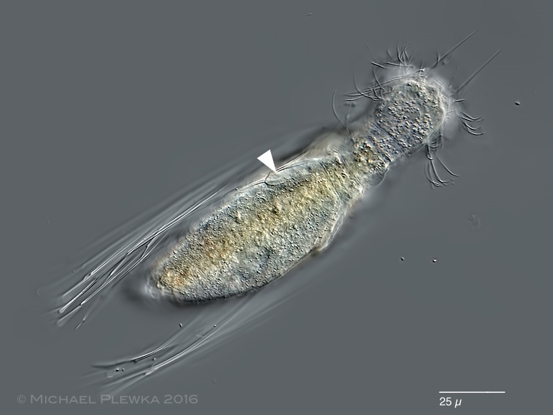

1. Stylochaeta scirtetica wurde bereits neulich von Ole Riemann hier in hervorragender Weise vorgestellt.
https://www.mikroskopie-forum.de/index.php?topic=26201.0
Wie schon von Ole erwähnt, besitzt S. scirtetica  im Gegensatz zu S. fusiformis seitlich Spezialstacheln. Einer davon ist hier zu erkennen (Pfeilspitze). Ebenfalls deutlich zu sehen sind die nach vorn gerichteten Setolae am Kopf.:

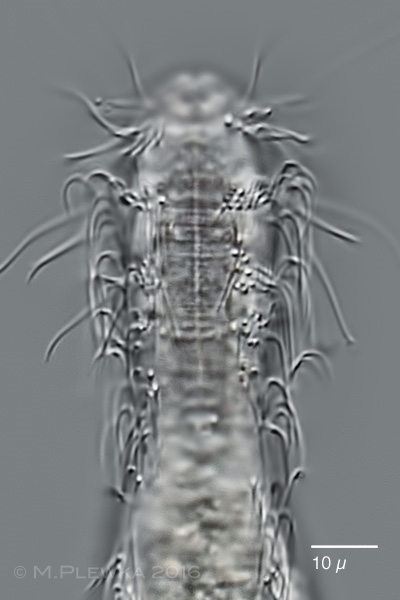

Hier noch ein Bild der Cilien von  der Bauchseite, welche in Gruppen zusammengefasst sind:
Fundort ist  Mariapeel, Griendtsveen, NL.

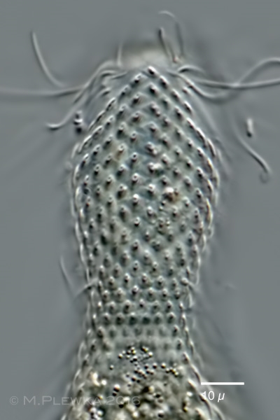

Der neue Fund stammt aus einem Moor in Norwegen (es hat dort reichlich davon), innerhalb des Sphagnum-Bewuchses kam diese Art dort häufig vor:
Hier noch zwei Bilder vom Kopf, einmal die Dorsalansicht (links). Die Focusebene ist auf der Stachelbasis. Man erkennt, dass die Stacheln hohl sind.
Während bei dem einzigen deutschen Exemplar die Cilien auf der Kriechsohle des Kopfs gleichmäßig verteilt waren, sind sie bei den norwegischen Exemplaren in Gruppen angeordnet. (Bild rechts):
Vielleicht eine andere Art?
