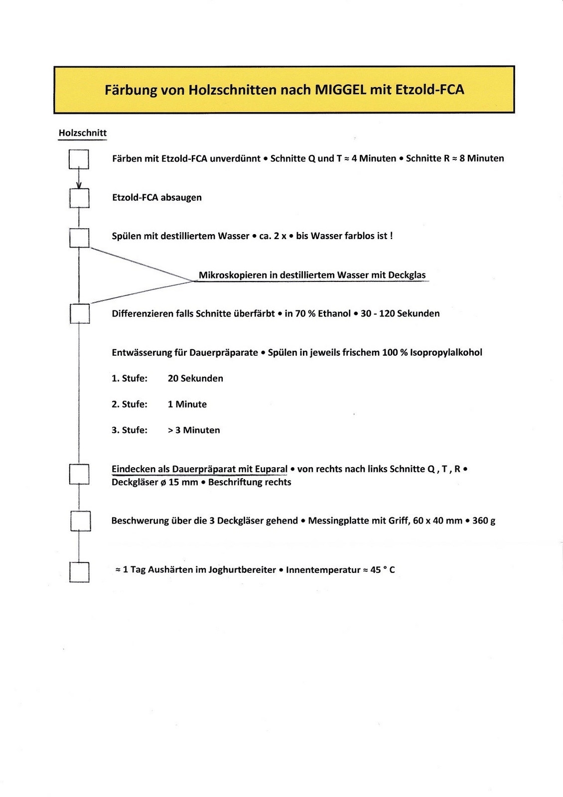

Hallo Bernd,
Etzold-FCA ist von Klaus umgehend geliefert worden !
Als Arbeitsvorbereitung für die Schnittherstellung habe ich mir für die Färbung an Hand deines Buches und den Informationen von Klaus
den nachstehenden kleinen Workflow angefertigt. Ist der so in Ordnung oder sollte ich etwas verändern ?
Jürgen aus Hemer
Bernd Miggel
Hallo Jürgen,
an deiner Stelle würde ich erst mal auf das Differenzieren und auf Dauerpräparate verzichten.
Machst du Handschnitte?
Den letzten Punkt verstehe ich nicht. Was bedeutet "Aushärten unter Joghurtbecher"?
Viel Erfolg!

Hallo Bernd,
vielen Dank für deine schnelle Antwort und deinen Rat.
Bei " 1 Tag Aushärten unter Joghurtbecher "  muss es heißen " 1 Tag Aushärten im Joghurtbereiter ". Ich habe es inzwischen auch im Forum geändert.
Manchmal entgeht einem beim Schreiben leider auch Unsinn ! Ich benutze Joghurtbecher als Staubschutz bei Verdunstungspräparaten !
Ich habe die Absicht bei der Herstellung von Holzschnitten mit folgenden Schritten vorzugehen:
1. Schritt:  Üben der " ungewohnten Handschnitte " an verschiedenen Hölzern.
2. Schritt:  Native ungefärbte Schnitte mikroskopieren.
3. Schritt:  Wenn die Handschnitte einigermaßen gelungen sind, diese färben und mikroskopieren.
4. Schritt:  Falls die Schnitte überfärbt sind, Differenzieren üben und mikroskopieren.
5. Schritt: Wenn die Handschnitte wirklich gut gelungen sind, diese färben, wenn notwendig differenzieren, entwässern und als Dauerpräparat
                mit Euparal eindecken.
