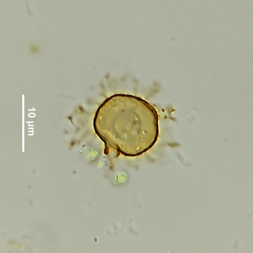

Hier nun eine Ansicht eines noch relativ jungen Exemplars von M. haeckeliana, erkennbar daran, dass das Gehäuse recht zart erscheint und nur ein geringes Maß an granulärer Inkrustierung aufweist:

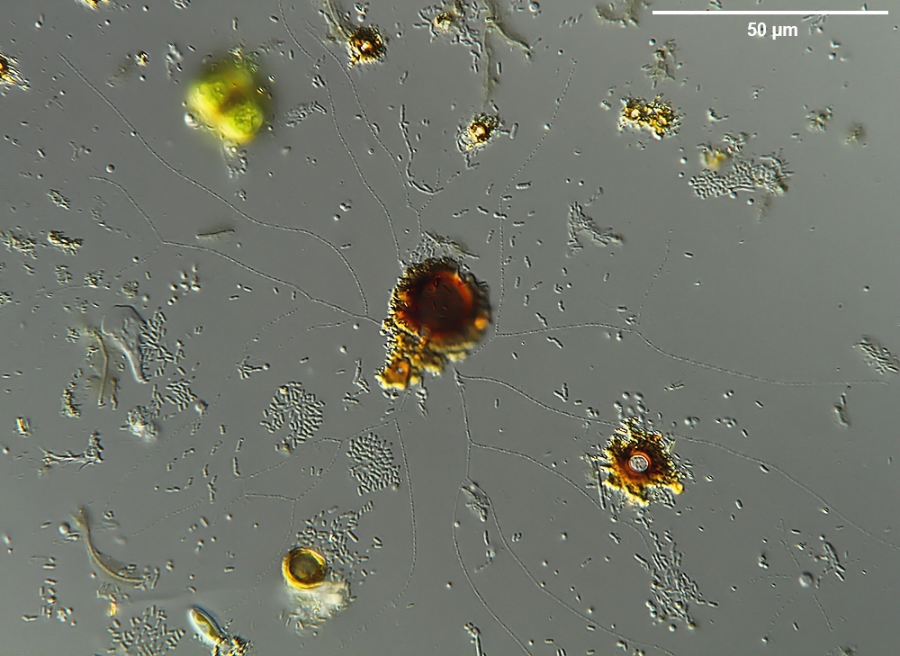

Das folgende Exemplar ist deutlich älter und wie eingepanzert in seinem Gehäuse, das stark verkrustet und aufgrund Eisenoxid-haltiger Ablagerungen gelblich-braun erscheint. Das System der feinen Filopodien ist enorm ausgedehnt und erstreckt sich am Deckglas über eine Strecke von mehr als 200 µm in der größten Ausdehnung. Das Bild ist kaum zurechtgeschnitten und gibt fast das volle Feld des Objektivs (63:1) bei meiner Fotoadaptation wieder:

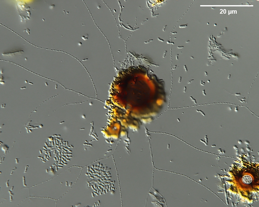

Hier ein Ausschnitt aus obigem Bild - besonders gut sind die Filopodien zu erkennen, die ziemlich regelmäßig mit feinen Granulen besetzt sind:

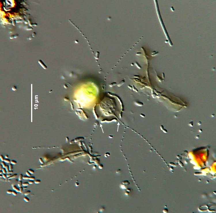

Microcometes paludosa ist ein Winzling und erreicht nicht einmal 10 µm Gehäusedurchmesser. Das Gehäuse zeigt mehrere Öffnungen (zwei mit Pfeilen markiert), durch die die Filopodien herausgestreckt werden:

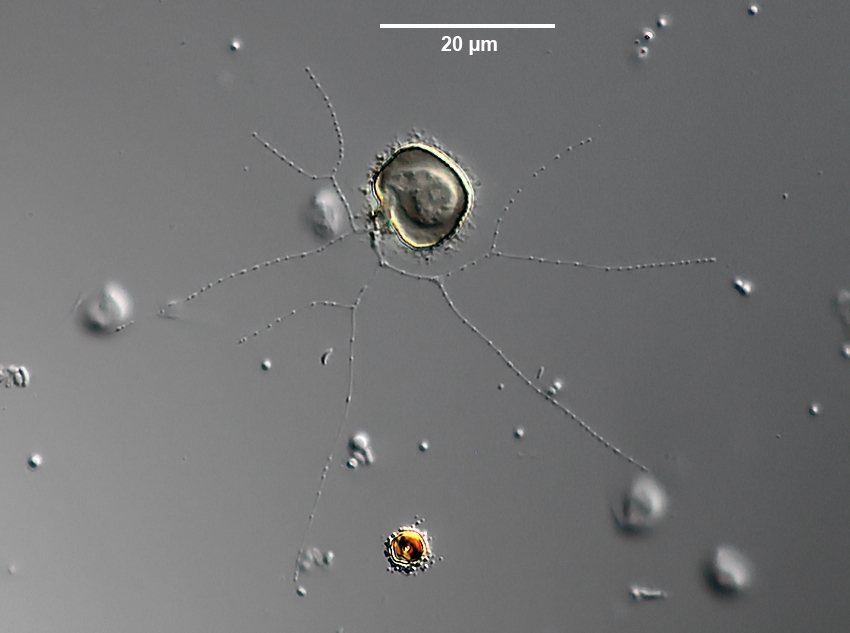

3) das die Filipodien dem Deckglas direkt anliegen und nur deshalb so perfekt fotografiert werden können.

@ Ole: anastomosierenden Filopodien, also solche, die sich verzweigen und wieder vereinen, kann ich auf Deinen Bildern keine erkennen. Ich dachte auch, das dies ein exklusives Merkmal der Foraminiferen wäre.

Ein wesentliches Merkmal der Deckglas-Methode ist ja, dass sich die Organismen  -zumindest anfangs- unbeeinflusst von anderen Organismen ausbreiten können, weil sie genügend Platz haben. Mir fehlt da zwar -bezogen auf die hier gezeigten Formen- der Vergleich mit "normalen" Tümplerproben, aber unter dem Aspekt der Musterbildung  fällt bei Deinen Bildern auf, dass der Winkel, unter denen die Granulapodien verzweigen,  m.o.w. immer zwischen 60-80 Grad liegt, scheint also nicht zufällig zu sein. Ebenso fällt der regelmäßige Abstand der Granula innerhalb des jeweiligen  Pseudopodiums ins Auge.

... ich danke herzlich für Eure netten Rückmeldungen. @Gerd, Du hast vollkommen recht; Anastomosen der Filopodien sind auf den Fotos nicht abgebildet. Lediglich beim 3. Bild meine ich, eine Querbrücke in der linken unteren Ecke schwach zu sehen. @Martin, vielen Dank für die Auflistung der relevanten Literatur. @Bernd, ich habe in diesem Fall gar nicht geblitzt, sondern regulär mit mittlerer Intensität der 100W-Leuchte beleuchtet (Belichtungszeit um 1/15 Sekunde bei ISO 100).
