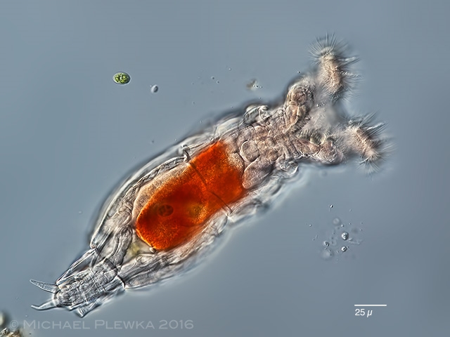

In diesem 2. Teil nun Rädertiere, die zusammen mit  der roten Haematococcus vorkommen und einen roten Magen haben.

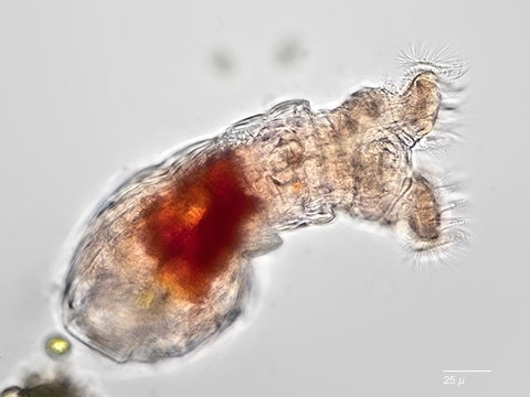

Im Zusammenhang mit einem Treffen der Mik. Vereinigung Hagen vor einigen Jahren fand ich in einer Probe aus einer Vogeltränke von J. Stahlschmidt (,,junio" ) ebenfalls Haematococcus und ebenfalls bdelloide  Rädertiere, damals aber solche mit rotem Magen:
Ich halte dieses Rädertier für P. roseola,  möchte aber an dieser Stelle anführen, dass sich diese Art m.E. morphologisch kaum bis gar nicht von der zuvor im 1.Teil vorgestellten P. acuticornis unterscheiden lässt.
Besteht in diesem Fall ein Zusammenhang zwischen der roten Farbe des Rädertiers und der roten Farbe der Alge? Der Schluss liegt nahe, doch so einfach ist das nicht.

Trotz dieser andersartigen Diät sind diese Viecher rot. Die kritisch Lesend(inn)en werden natürlich sofort sagen: ,,ganz einfach: nicht genau genug hingeschaut, wird wohl doch Haematococcus gefressen haben." Und zugegebenermaßen kann ich kein so schönes Video wie Jochen vorweisen, aber dazu im mehr im 3. Teil.

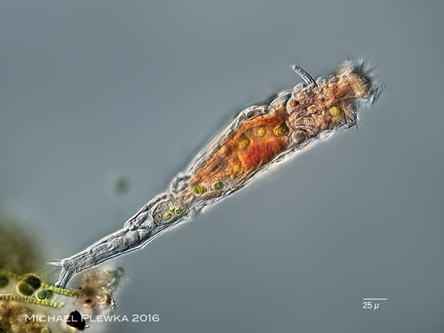

Daneben existierte aber außer P. roseola  noch ein Vertreter aus einer anderen Rädertier- Familie:  Abrochtha intermedia; die ähnliche Merkmale hat, wie  z.B. orange Cerebralaugenflecken, roter Magen und ähnlich lange spitze Sporen. Deshalb hatte ich diese Art erst gar nicht erkannt. Sie lässt sich aber bei genauerem Hinsehen am unterschiedlichen Aufbau des Räderorgans (die Trochalsäulen bei Abrochta sind reduziert) unterscheiden. Bezüglich des Fressverhaltens ist kein Unterschied; auch Abrochtha frisst kleine Grünalgen und bekommt davon einen roten Magen.
Hier noch einmal eine Gegenüberstellung der zwei Arten:
(P.roseola)
(A. intermedia)

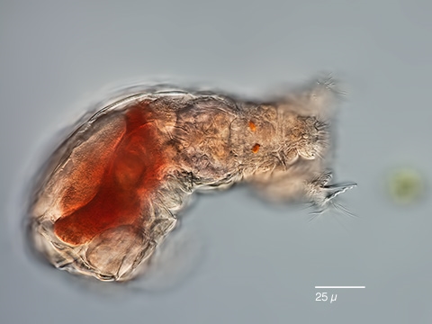

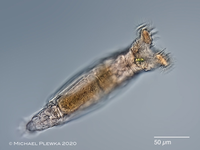

Nun komme ich noch einmal auf die in Teil 1 vorgestellt Philodina acuticornis zurück. Wieso hat diese keinen roten Magen?
Es ist ganz offensichtlich so, das P. acuticornis die reichlich vorhandenen Blutregenalgen (auch die Flagellenstadien!) nicht frisst, sehr wohl aber die ebenfalls vorhandenen wesetlich kleineren Acutodesmus-Algen. Hier noch ein Bild dazu:

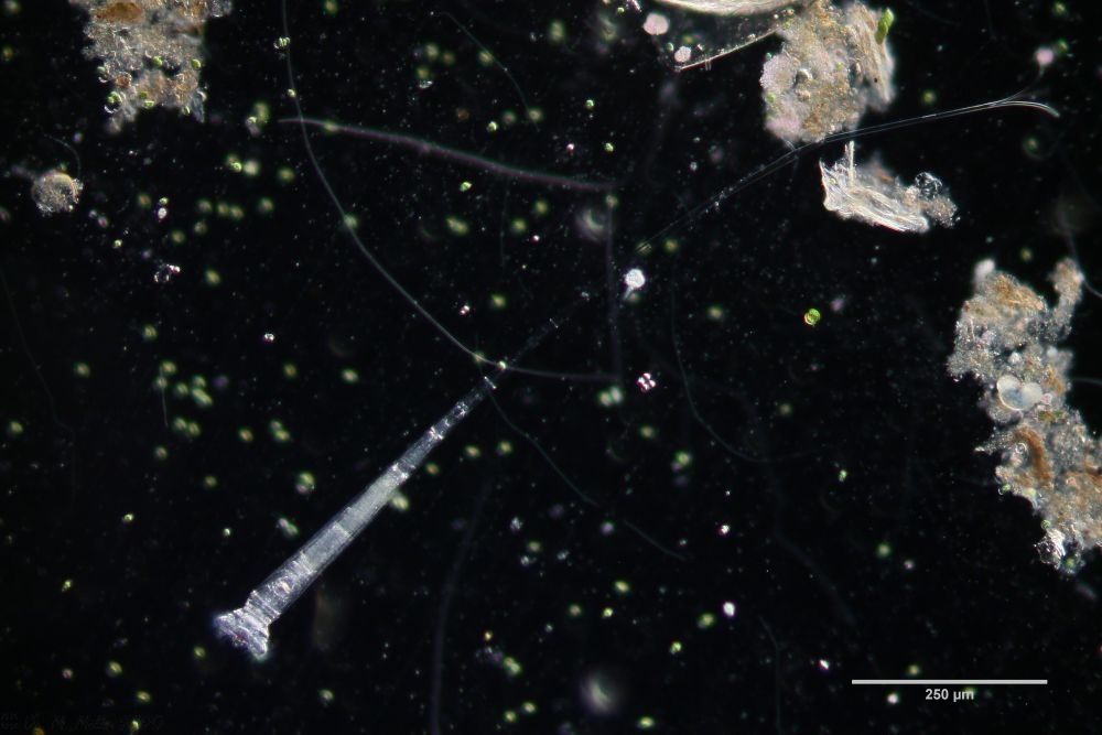

Will ich ein Viech fotografieren,  untersuche ich  zunächst wässrige Proben unter der Stereolupe mittels Dunkelfeld. Sehe ich ein entsprechendes Viech, sauge ich es mit einer Eppendorf-Pipette in einem kleinen Volumen auf (die "Eppi" hat den Vorteil, dass ein definiertes Volumen (bei mir 25µl) aufgenommen wird) und übertrage diesen Tropfen auf einen Objekträger. Dieser wird ebenfalls unter der Stereoupe kontrolliert, ob das Viech übertragen wurde.  Da bei meinen (Rädertier-) Proben oft auch Sand vorhanden ist,  wird gegebenfalls dieser Tropfen mit "Volvic" verdünnt,  und  einzelne Sandkörnchen oder andere Fremdbestandteile, die das plane Aufliegen des Deckglases verhindern könnten, werden entfernt. Auf diese Weise wird auch sichergestellt, dass möglichst wenige andere Organismen  die Untersuchung des zu dokumentierenden Viechs stören.
Fazit: die Viecher werden, wenn möglich, ziemlich sorgfälig isoliert.

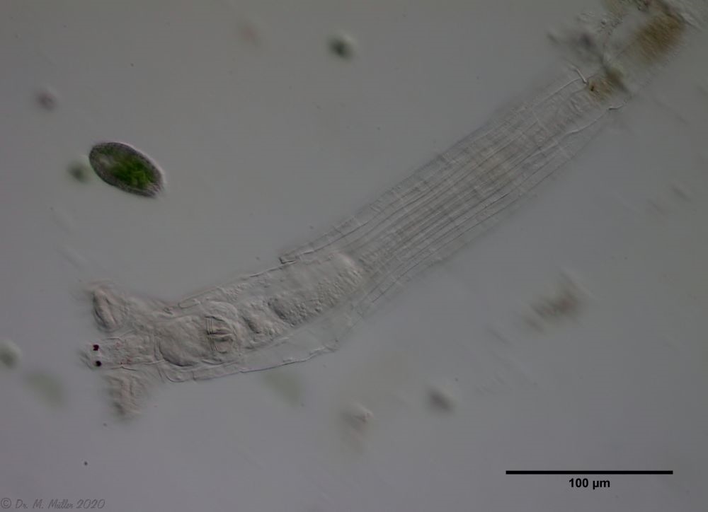

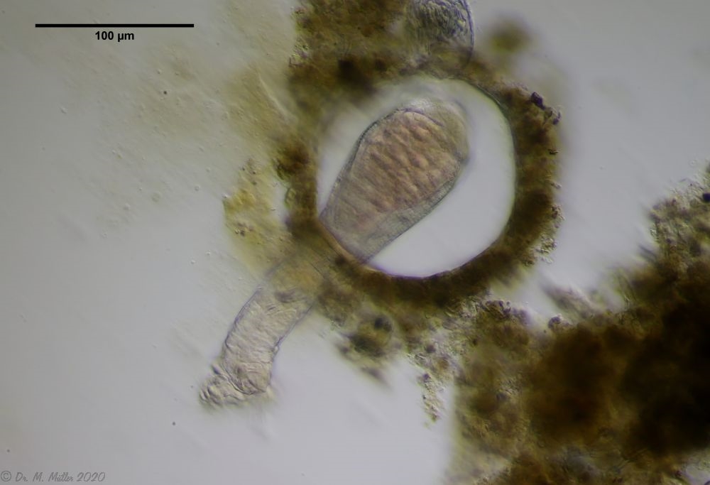

Zitat von: Michael Plewka in November 02, 2020, 18:03:11 NACHMITTAGS

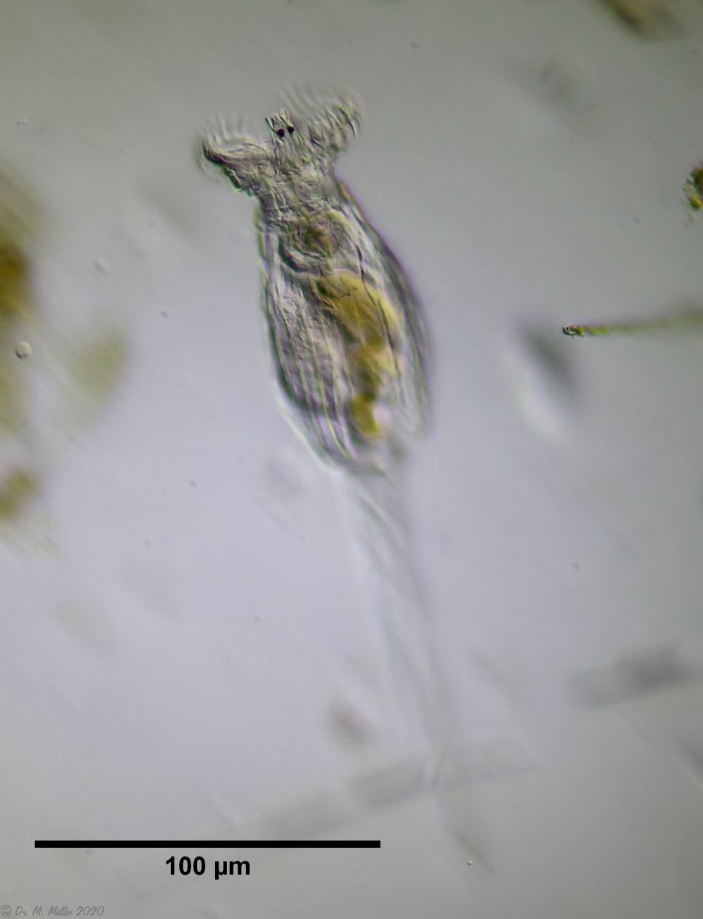

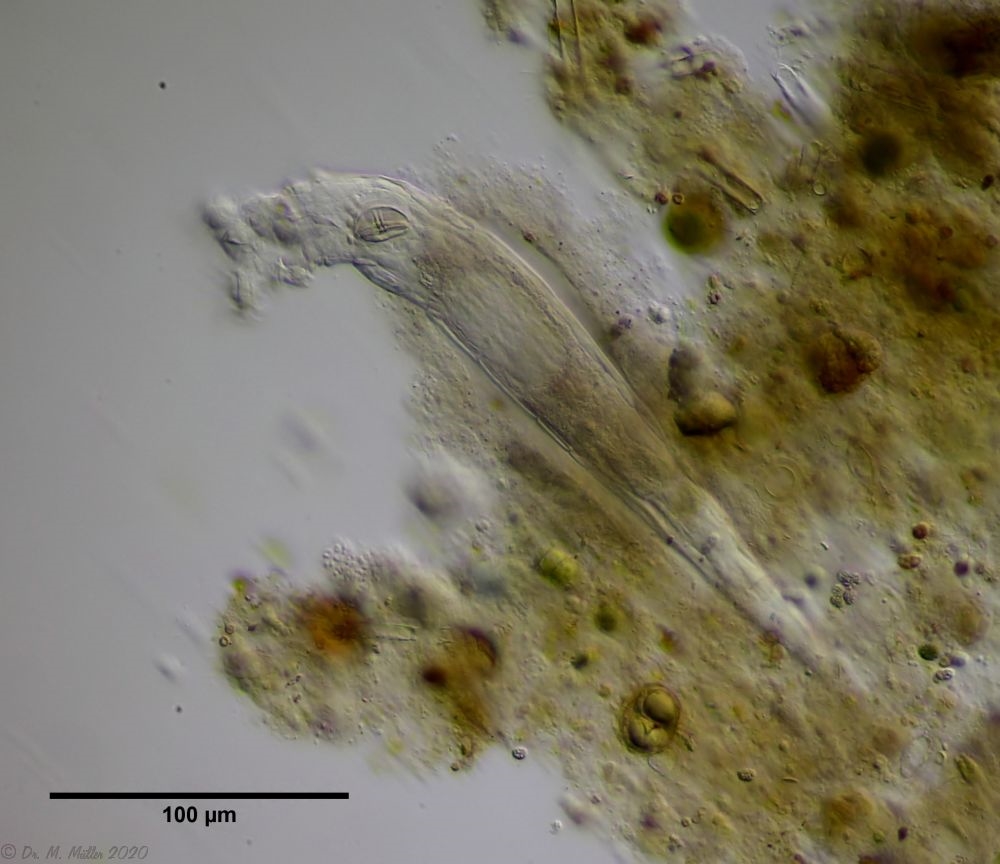

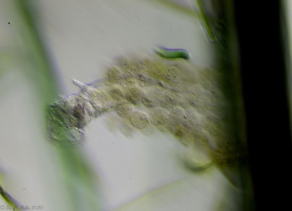

Abgesehen von Feld-Wald-Wiesen Rädertieren wie z.B. Rotaria rotatoria stellen nämlich  viele Bdelloide das Strudeln bei Bedeckung mit Deckglas ein; da hilft dann auch kein Mikro-Aquarium a la Michael (Müller).
Hast Du das mit einem Mikroaquarium mal ausprobiert? Meiner Erfahrung nach haben alle Bdelloiden, die zufällig in meine Mikroaquarien geraten sind, - zumindest einige Tage lang - lustig vor sich hin gestrudelt. Es gibt einige Arten, die die Verhältnisse in einem MA nur einige Tage aushalten, ich habe aber auch schon nach einigen Monaten aktive Bdelloiden in einem (längst vergessenen) MA gefunden! Ob die fotografischen Verhältnisse in einem MA gut genug für Dich wären (eher nicht), kann ich aber nicht beurteilen.
Ich möchte Deinen schönen Beitrag nicht mit "off-topic" Fotos verwässern, aber wen bei Dir - oder einem Anderen - Interesse besteht, kann ich gerne eine Auswahl Fotos in einem eigenen Beitrag zeigen.
Michael (Müller)

ZitatHast Du das mit einem Mikroaquarium mal ausprobiert?
Hab ich auch schon gemacht.
Zitat... kann ich gerne eine Auswahl Fotos in einem eigenen Beitrag zeigen.
sehr gute Idee!
Es wäre sehr interessant zu erfahren, welche bdelloiden Rädertiere  sich derart, wie Du es beschreibst, in den Mikroaquarien verhalten haben.  Ich bin gespannt....

@Michael (Plewka): Vielen Dank für Deine ausführlich Antwort und den Querverweis zum Strudelwurmthema. Wenn ich Dich richtig verstanden habe, liegt das Geheimnis hauptsächlich in der richtigen Mikroskopiertechnik (Isolierung des Objekts, Immersion, ggf. Weglassen des DG, sauberes Wasser etc.). Aus der Beschreibung Deiner Vorgehensweise kann ich einiges lernen, auch wenn ich sie (u. a. in Ermangelung einer Stereolupe, Immersionsobjektive [außer dem 100x]) nicht vollständig umsetzen kann.
Was Du im ersten Absatz geschrieben hast, kann ich völlig nachvollziehen. Ich sehe es vielleicht nur nicht ganz so exklusiv. Ich finde man kann durchaus Organismen in Ihrem "natürlichen Umfeld" fotografieren und zumindest einige der morphologischen Merkmale erkennen und darstellen / beschreiben. Dass ich eine "präzise Dokumentation", womöglich noch nach wissenschaftlichen Grundsätzen, nicht leisten kann, ist mir völlig bewusst, schon allein weil mir die biologischen Fachkenntnisse, die Erfahrung und Fertigkeiten und auch die ggf. notwenige Ausrüstung fehlen. Darum habe ich auch einen anderen Anspruch an meine Fotos. Ich bin mir völlig bewusst, dass es noch reichlich Luft nach oben gibt. Deswegen frage ich auch so viel - 8) - und freue mich über Kritik Anregungen und Verbesserungsvorschläge.
Interessieren würde mich noch, welcher Kategorie Du Deine oben geposteten Bilder zuordnen würdest.
@Michael (Müller): Ich wäre auch an den Fotos Deiner Rädertierchen (und anderer Bilder aus den Mikroaquarien) interessiert. Ich habe übrigens auch schon strudelnde Bdelloide unter Deckglas beobachtet (und fotografiert / gefilmt), beispielsweise den Kameraden, von dem ich neulich ein Foto gepostet hatte.
