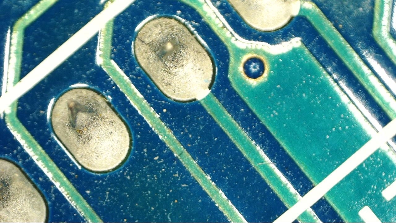

Hier noch ein Bild von einer Leiterplatte, aufgenommen mit der o.g. Software:

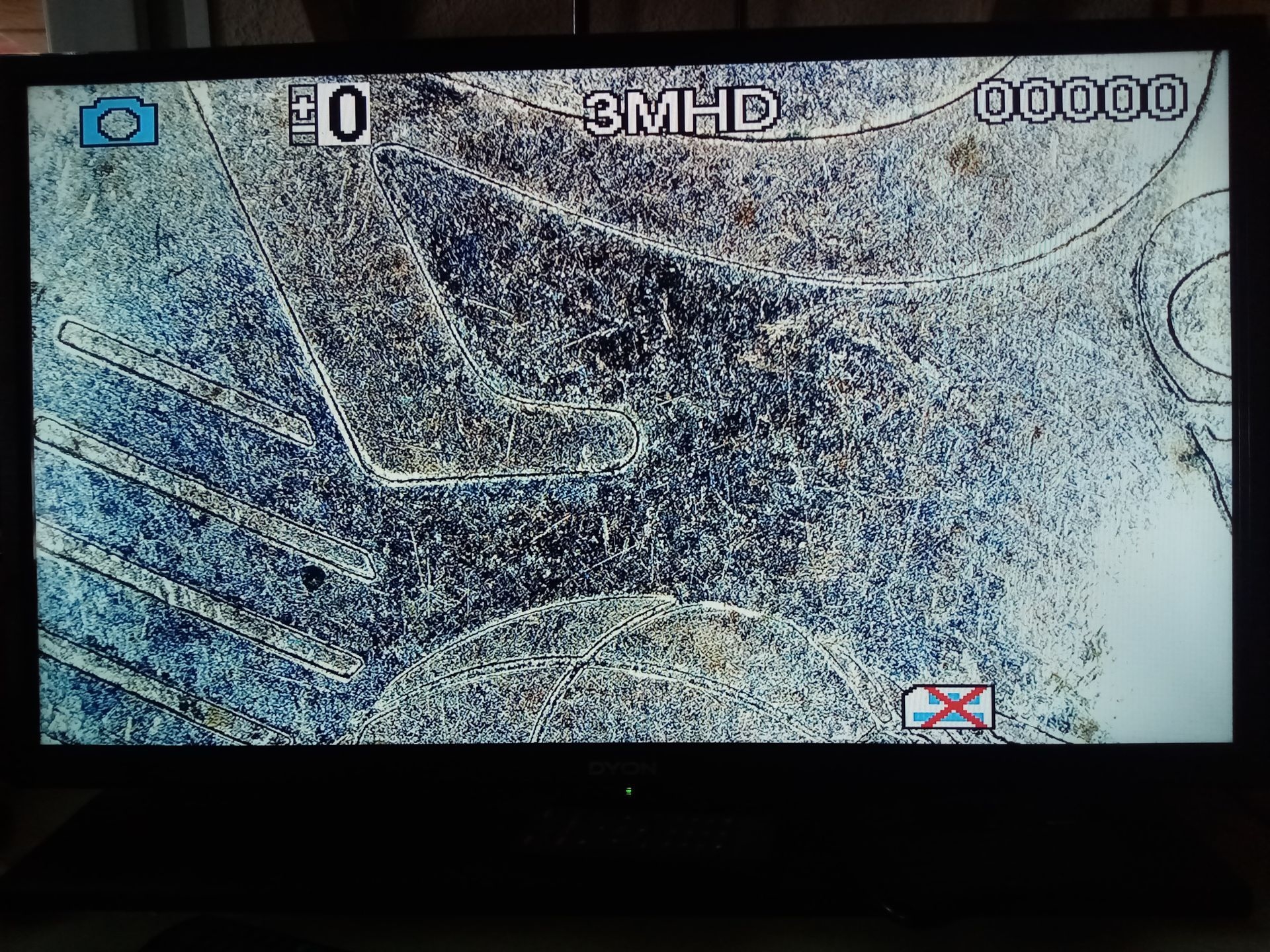

Gereon
Hallo Steffen,
ich habe das DigiMicro jetzt einmal per HDMI an den Fernseher angeschlossen. Erst tat sich gar nichts, obwohl ich alle drei Eingänge des TV-Gerätes durchprobiert habe. Dann habe ich aber gemerkt, dass es mein Fehler war - ich hatte den HDMI-Stecker am Mikroskop nicht fest genug aufgesteckt. Dieser sitzt recht stramm und muss bis zum Anschlag gegen einen kleinen Widerstand hineingedrückt werden.
Dann aber war ein goßes klares und detailreiches Bild zu sehen. Um einen Eindruck zu vermitteln, habe ich es mit dem Handy fotografiert:
Detailansicht einer 2 Cent Münze
(Natürlich kann dieses Bild nicht alle Feinheiten wiedergeben, aber besser als nichst ist allemal.)
Ich habe mir dann noch die Einstellmöglichkeiten über das Menü angeschaut. Hier kann man Einstellungen zur Bildqualität (Auflösung, Schärfe etc.) vornehmen. Es werden auch Auflösungen über 3Mb angeboten, aber diese sind interpoliert. Die Aufnahme ist mit 3Mb gemacht.
Fazit: für Präsentationen sicher gut verwendbar.
