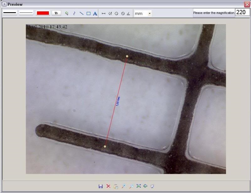

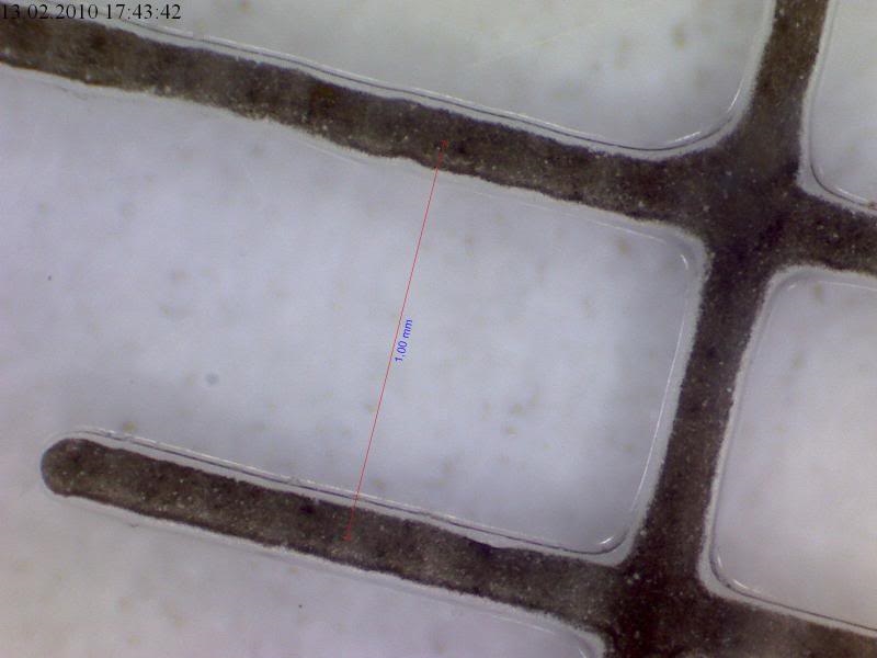

Die Messungen funktionieren gut und sind nach meinen Erfahrungen auch präzise und korrekt ( siehe die Messung des 1-mm-Abstandes an der Linealteilung ). Nach Erstellen eines Fotos gibt man in das Fenster für die Bildbearbeitung die am Handteil abgelesene Vergrößerung ein und misst dann einfach Strecken im Bild aus. Die Maßangabe kann als Mikrometer, mm, cm, m, km(!) inch und "pixels" erfolgen.
Die Möglichkeit der einfachen und exakten Vermaßung ist für meine Begriffe übrigens "das" feature, das diesem System einen echten Gebrauchswert verleiht.

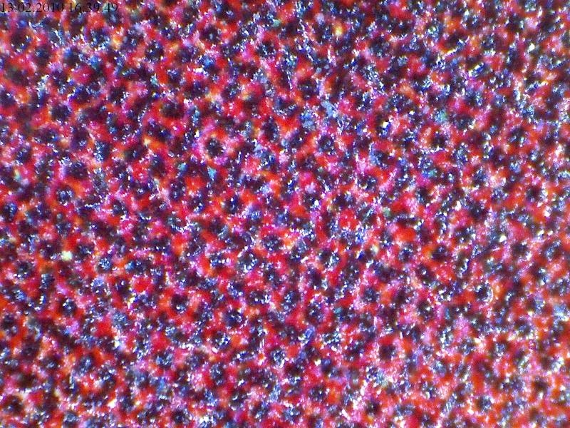

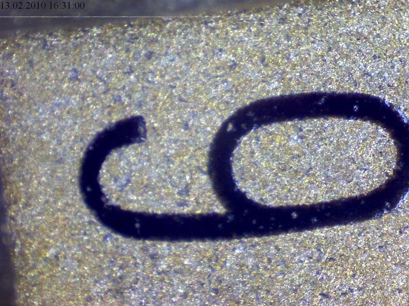

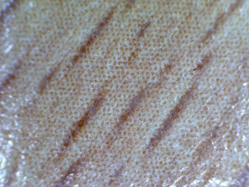

Aber: Bilder sagen bekanntermaßen mehr als tausend Worte, darum nun einige Beispielfotos.
Für die evtl. lange Ladezeit entschuldige ich mich schon jetzt, ich habe einfach alle Bilder ( unbearbeitet! ) hintereinander gespostet. Sollte es unerträglich sein, bitte Bescheid geben, dann "packe" ich einen Teil der Fotos in einen zweiten thread.

Fenster zur Bildbearbeitung und Bemaßung
Messung zwischen zwei Teilstrichen ( = 1 mm ) am Lineal

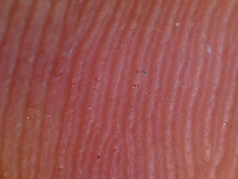

Bildung von Schwiessperlen auf der Fingerkuppe ( tatsächlich ließ sich "live"und eindrucksvoll beobachten, wie sich die Schweisstropfen langsam aus den Schweissdrüsengängen entwickeln und auch recht schnell wieder verdunsten )

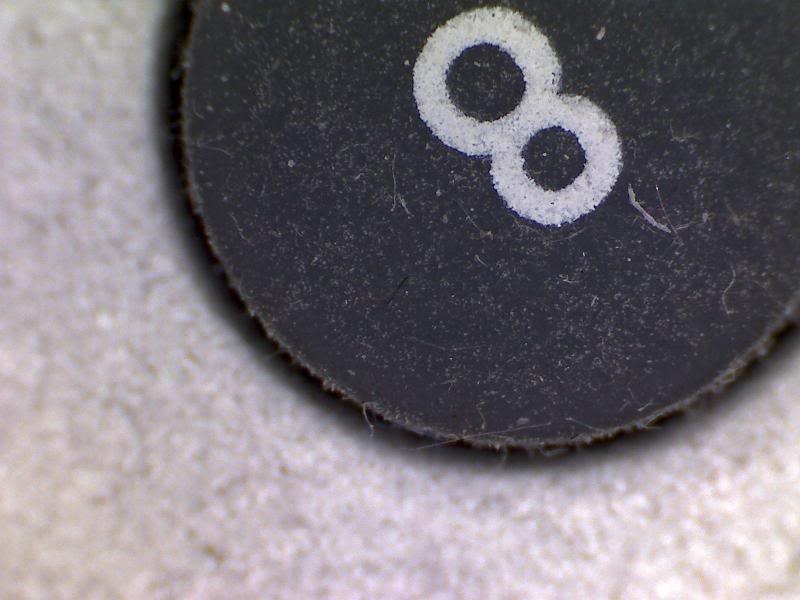

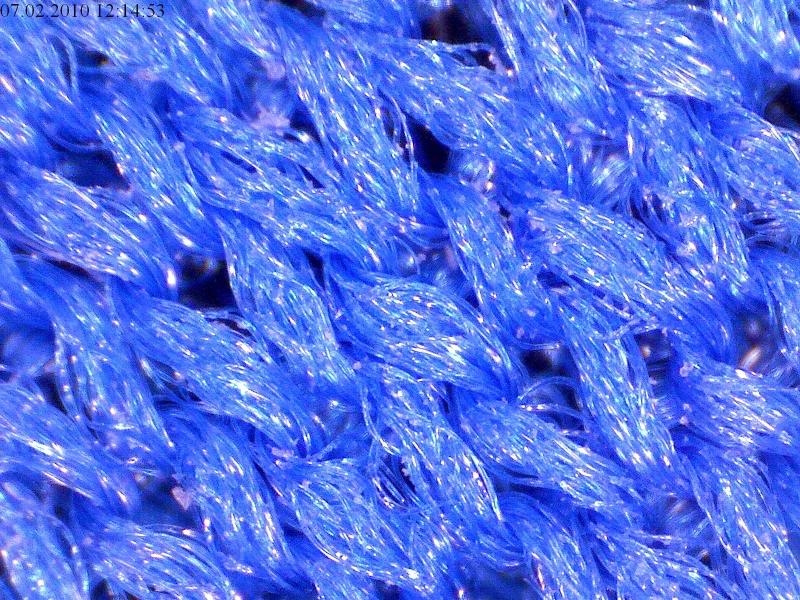

Mousepad
Mousepad

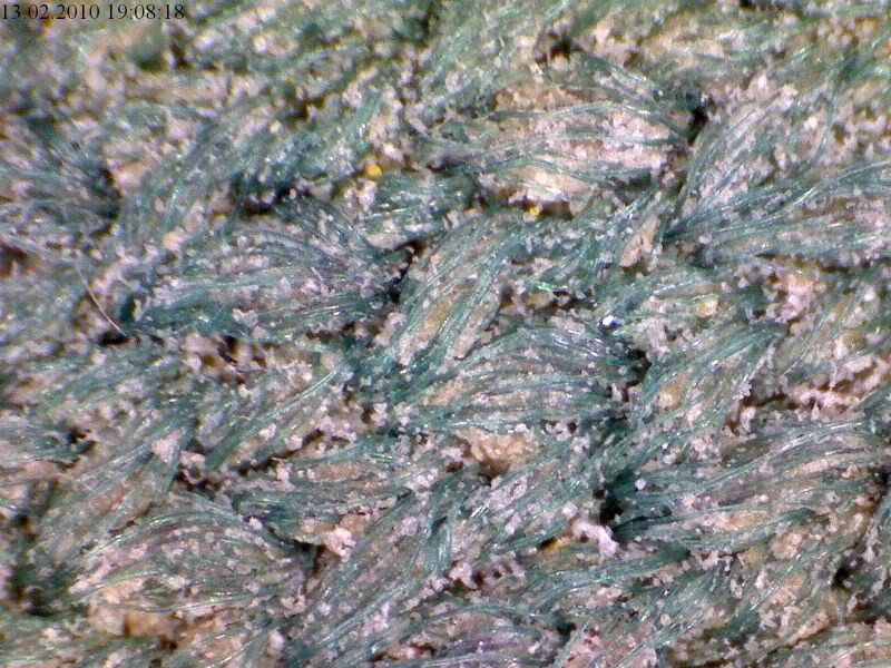

Handauflagebereich eines vielbenutzten alten Mousepads ( IGITT!!!  ;D ) Über soooo viel Genmaterial freut sich der Kriminologe....

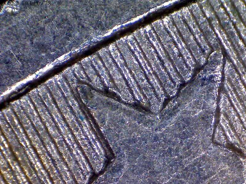

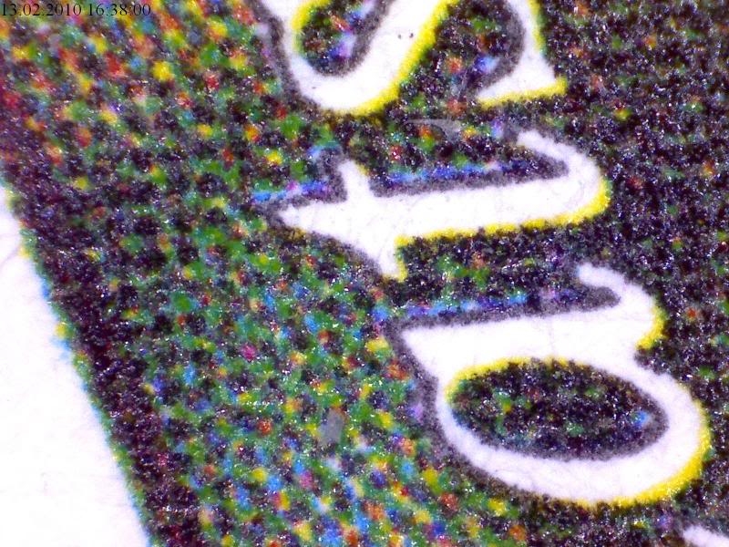

Euromünze

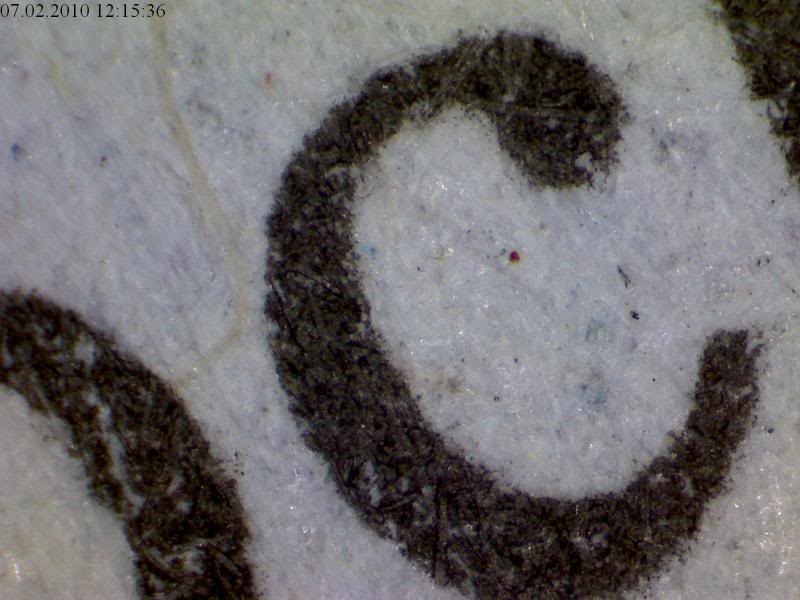

Tageseitung

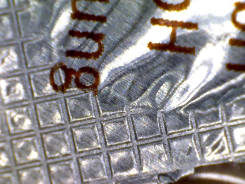

Medikamentenblister
Medikamentenblister stärker vergrößert

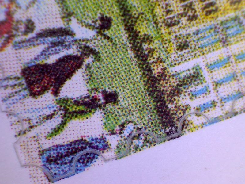

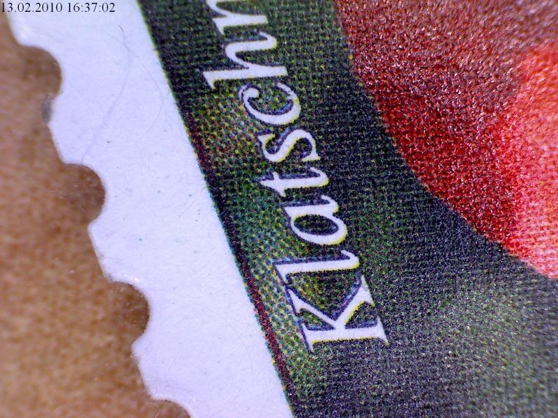

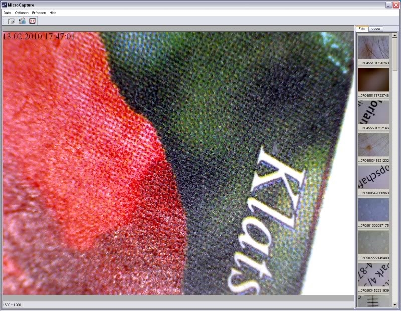

Birefmarke "Klatschmohn"
Briefmarke "Klatschmohn" höher vergrößert
Briefmarke "Klatschmohn" anderer Ausschnitt
Briefmarke

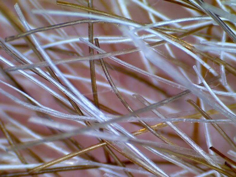

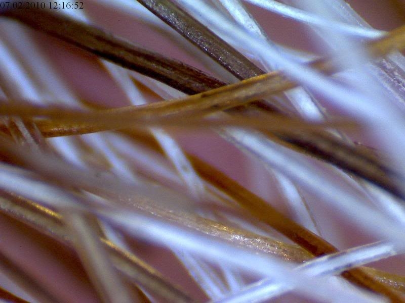

Barthaare
Barthaare

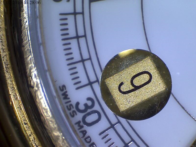

Armbanduhr
Armbanduhr Datumanzeige

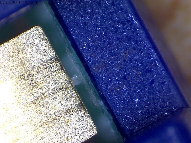

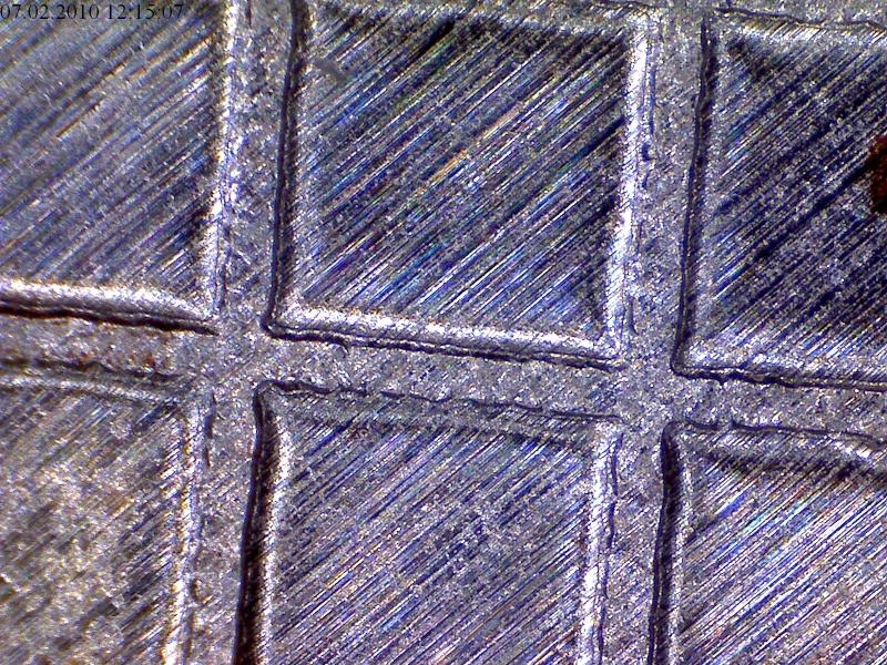

SD-Karte Kontake
SD-Karte Kontakte stärker vergrößert

Laminatschicht einer Tischplatte ( Bucheimitat )

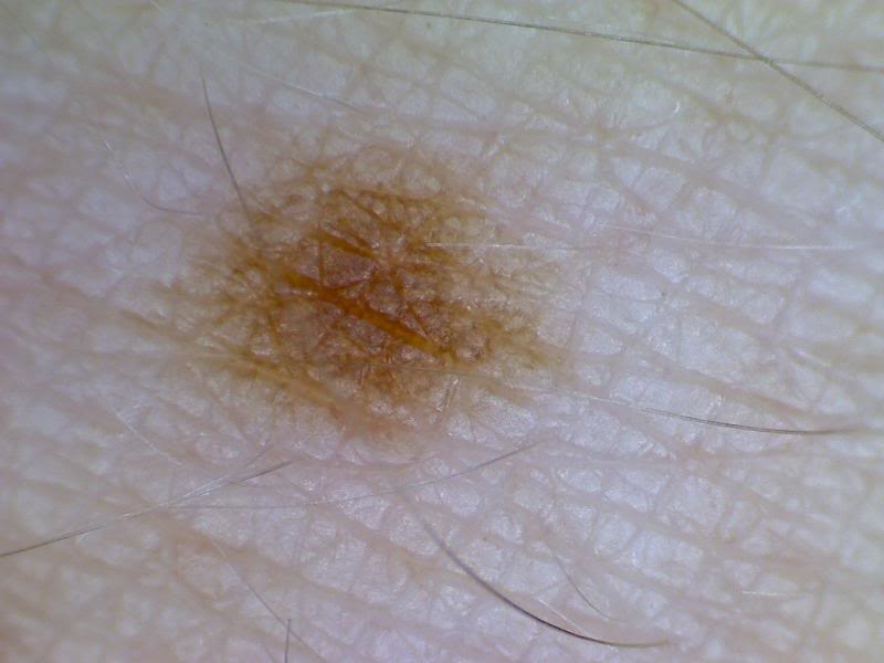

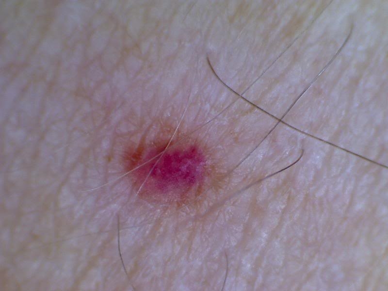

Nävus
Nävus
vielen Dank für Dein ausführliches Review! Ich bin doch sehr überrascht: die Bilder scheinen, soweit man das hier in der 'Forenauflösung' beurteilen kann, doch erstaunlich gut zu sein. Ich gestehe, ich hätte eher etwas in der Art der Aldi / Lidl Mikroskopkamera erwartet.
Lieber Jörg,
Ich hatte auch deulich weniger erwartet und war positiv überrascht. Ich kenne einen Dermatologen, der damit sogar Befunde dokumentiert.

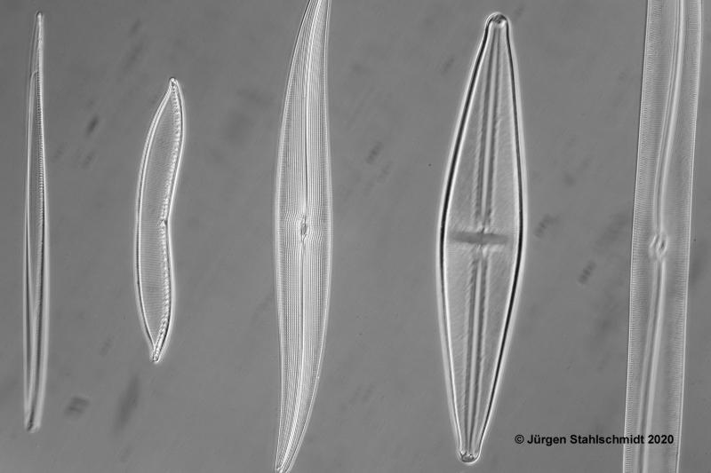

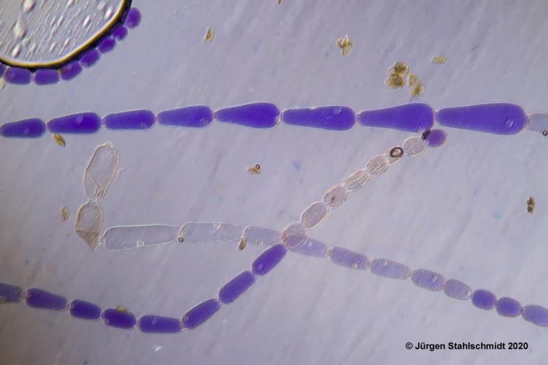

Schau mal - extra für Dich! Im Durchlicht auf einem kleinen Leuchtkasten mit dem DNT digimicro aufgenommen.  Kommt Dir der "Frosch" bekannt vor??  ;D

schön, den Breitmaulfrosch noch mal zu sehen.  ;)
Hat sich das Präparat verzogen oder zeigt sich hier, dass das Bildfeld der DNT Zigarre nicht sehr plan ist?
Das ergraute Mousepad fand ich sehr interessant. Ich habe auch so eines, das natürlich gleich unter das Stemi musste - sieht auch nicht besser aus - Brrrr.
Ich erwartete jeden Moment eine Milbe zu entdecken, die sich ein Festmal gönnt. Aber das neue Restaurant hat sich wohl noch nicht herumgesprochen. ;D
Lieber Jörg,
Du hast völlig Recht: Das Digimicro ist nicht "plan", man bemerkt das auch an anderen Objekten. Das zu erwarten, wäre vermutlich auch zu hoch gegriffen. Im Falle Deines "Frosches" kann es aber auch daran liegen, dass das das Grät nicht ganz plan aufliegt ( wgen des Deckglases ).
Es ist ohnehin manchmal schwer ein scharfes Bild zu "grabben", da man das Mikroskop kaum so ruhig halten kann, das sich keine leichte Bewgungsunschärfe einschleicht, wenn man es direkt auf das Objekt auflegt.
