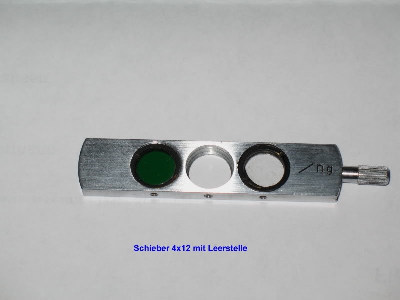

Fällt mit doch gerade auf dass mein Zwischentubusschlitz das Format 4x12 hat, sorry, ich war nicht ganz konzentriert. Und genau mit solch einem Format suche ich einen Leerschieber, denn ich will ja nach Senarmont kompensieren, und da brauch ich meinen drehbaren Analysator. Die große Aufnahme ist also schon vergeben, bleibt nur noch die kleine (4x12) im Zwischentubus. Ich habe einen billigen Kondensorträger mit Plastikhaltern unterm Kondensor, und eine Aufnahme für ein weiteres Präparat ist da leider nicht bei. Bleibt nur der Zwischentubus. Wenn also jemand einen Leerschieber 4x12 hat...
Ole
Werter Herr Bollmann,
der sehr geehrte "Herr Ole" wurde von mir im letzten Jahr ausführlich und umfassend beraten. Er hat sich als gelehrig erwiesen und hat auch einige meiner Ratschläge erfolgreich umgesetzt!
Ich mache mal jetzt Stabübergabe an Sie, weil Sie ja auch Kleinigkeiten sofort bemerken: z. B. den Unterschied zwischen einem Plastikleerschieber 6x20 und einem Metall-Leerschieber 4x12. "Herr Ole" hätte es spätestens gemerkt, wenn er versucht hätte den 6x20 in den Schlitz 4x12 einzuschieben! ;D
Einen Leerschieber 4x12 gibt es nach meiner Kenntnis von CZ und CZJ nicht ich habe nur diesen hier:
Miner
