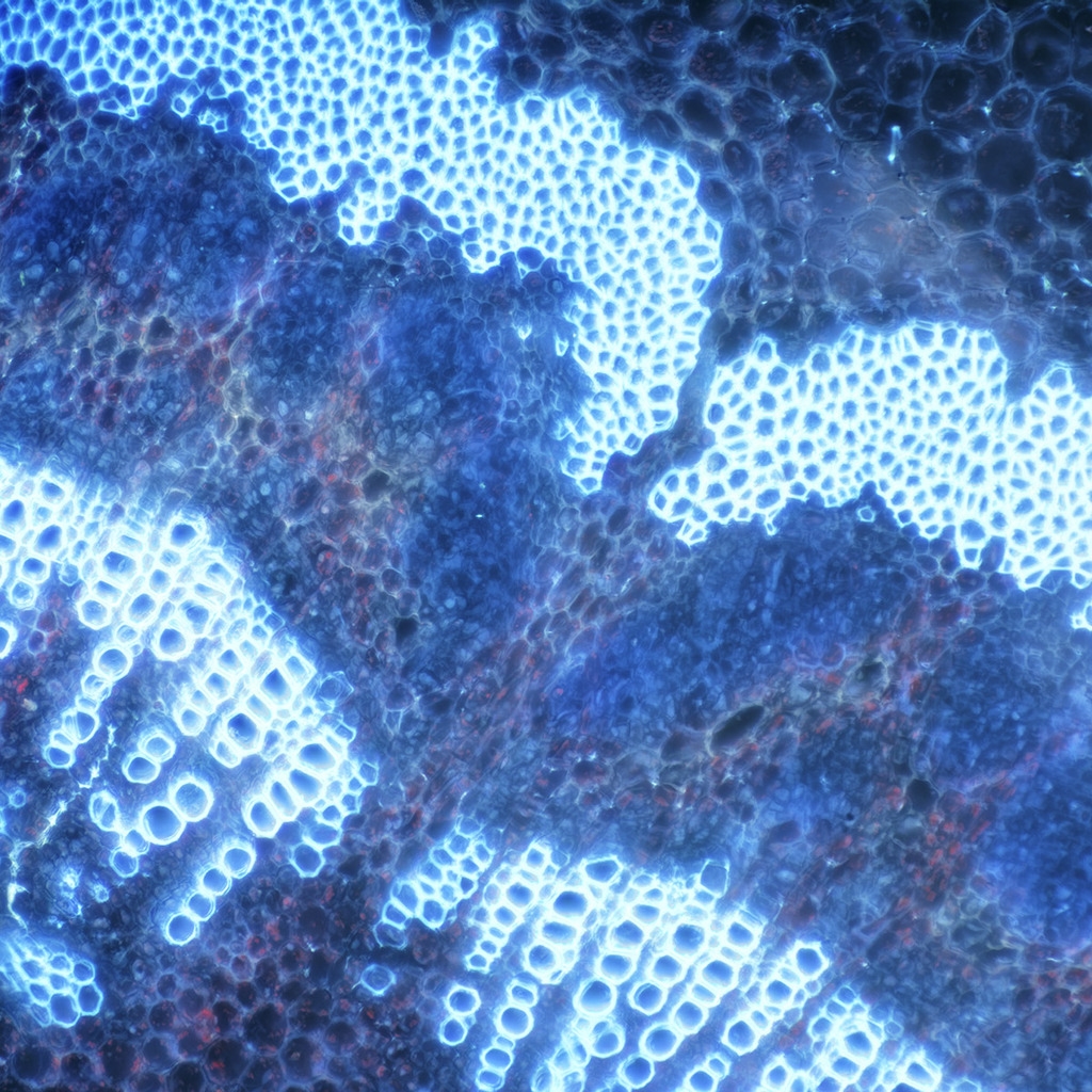

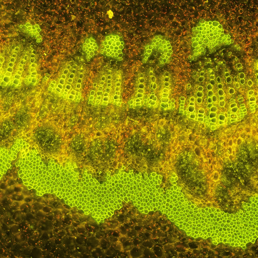

mit diesem kleinen Schnappschuss vom Querschnitt eines grünen Spargelsprosses möchte ich allen eine schöne Spargelzeit wünschen. Und den Weisswein nicht vergessen... ;)
frisch geschnitten am Handzylindermikrotom und Rasiermesser, Wacker Simultanfärbung, Objektiv Leitz Plan 2.5, Canon EOS 40D

Hallo Herr Lebeda,
das würde ich doch ein paar mal gedreht kopieren und zu einem feinen Häkeldeckchen zusammensetzen - wunderhübsch!
H.C.
Hallo Bernhard.
Bin zwar kein Spargelfan aber das Bild ist Dir gelungen. :) Sind die U-förmigen Strukturen die Leitbündel? Sehr geordnet.
Lieber Bernhard,
eine schöne Aufnahme! Gönn' uns doch noch einen näheren Blick auf die Leitbündel und den Sklerenchymring.

Jorrit: ja klar, das sind die Leitbündel, fein verteilt über die gesamte Fläche wie sich das für eine Monokotyle gehört.
Jörg: ich weiß Du bist kein Freund solch puristischer Ein-Bild-Beiträge  ;)  und ungern zeige ich auch noch meinen Ausschuß  ;D
ein zweiter Schnitt wurde mit Astrablau gefärbt (ehrlich gesagt AS, aber die Differenzierung ist mir entglitten  ;))

Hallo Bernhard,
das gefällt mir ausnehmend gut, vor allem die dezent gefärbten Schnitte zu Beginn. Toll!
Dank dir, Angie
Gefärbt sind die allerdings alle, nur eben nicht optimal.
Viele Mikrogrüße
Lieber Bernhard,
Zitatnur eben nicht optimal
Wahrscheinlich gefallen sie mir gerade deshalb so gut.  ;)

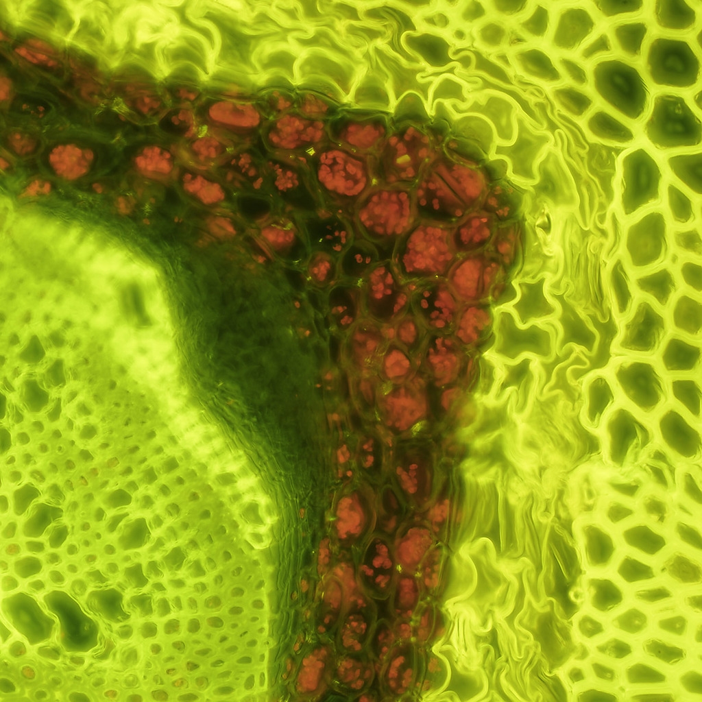

Lieber Bernhard,
schönes Beispiel eines Monokotylen. Bei der Färbung hast du wohl das Rot ausgezogen. War der Spargel fixiert? Könnte sein, dass er noch zu viel Wasser gespeichert hatte, dann verliert man das Wettrennen beim Entwässern vor dem Eindecken.

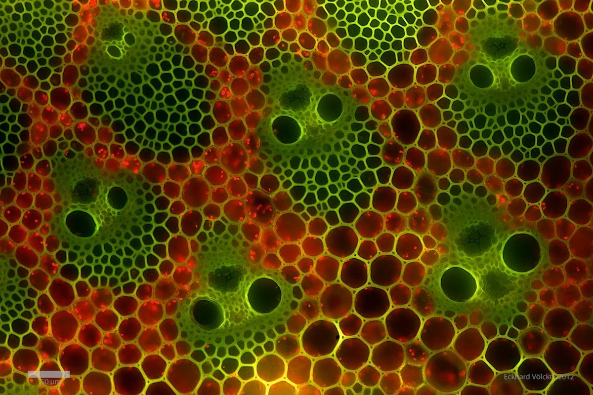

Ich glaube nicht, dass die Färbung misslungen ist. Bernard wird ja keinen "extra stark verholzten" Spargel gekauft haben. Ohne Lignin zeigen die meisten Färbungen recht ungewöhnliche Resultate.
Hier ein Beispiel vom Bambus, es ist ein frischer Spross (1-2 Tage alt): http://www.mikroskopie-forum.de/index.php?topic=12522.0
#11
Hallo Eckhard,
aber gerade dein letztes Bild in der Serie zeigt doch eine wunderschöne Rotfärbung der Leitbündel?
Frage an Bernhard: wie hat denn die Färbung nach dem Auswaschen mit Wasser ausgesehen, also bevor Alkohol ins Spiel kam?
Ja, liebe Freunde
hier ist ja was los, musste leider tagsüber arbeiten...na ja, jedenfalls bin ich hingefahren.  ;D
Nu aber:
zunächst Dank an Heiko für die Anregung mit dem Presssaft. Das werd ich unbedingt probieren.
Eckhard: Deine Interpretation leuchtet mir vollkommen ein, vielleicht hatte ich eine falsche Erwartungshaltung und verholzt war der Spargel nun wirklich nicht, sowas lässt der gewiefte Hobbykoch ja nun die anderen kaufen  ;)
Klaus: die frischen Schnitte kamen in Ethanol 70%, aber nicht sehr lange. Ich denke Dein Ansatz, dass zu viel Wasser im Spiel war ist richtig. Es war kaum möglich das differenzieren unter Kontrolle zu bringen.

Lieber Bernhard,
Zitatdie frischen Schnitte kamen in Ethanol 70%, aber nicht sehr lange
Egal wie lang: es ist zu lang! 70%iges Ethanol ist der beste Rotkiller, den ich kenne! Also: mit Wasser auswashen, bis Waschwasser farblos. Aut OT setzen und Wasser weitgehend abziehen. Dann mit viel Isopropanol 100% spülen und noch ein paar Min in frischem Iso belassen. Daraus in Euparal eindecken.

Lieber Klaus
da haben wir uns missverstanden. Ich meinte natürlich VOR dem Färben, als Fixierung. Bei Wacker Simultan geht es immer gleich in Isoprop 100%, bei der AS Färbung hab ich schon mit 70% Ethanol mit Lupenkontrolle differenziert. Das komplette Ausziehen von Safranin war aber kaum zu verhindern.
Ich werd das nochmal ordentlich (slow and clean) wiederholen. Schaun wir mal was die Tracheen dann sagen...
