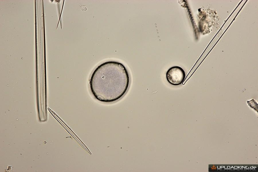

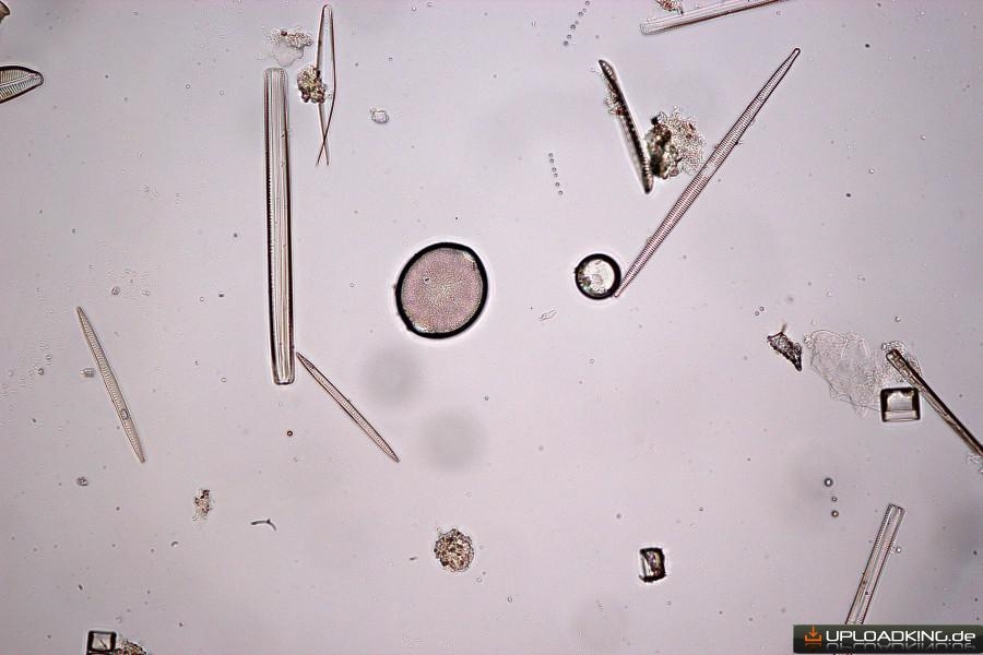

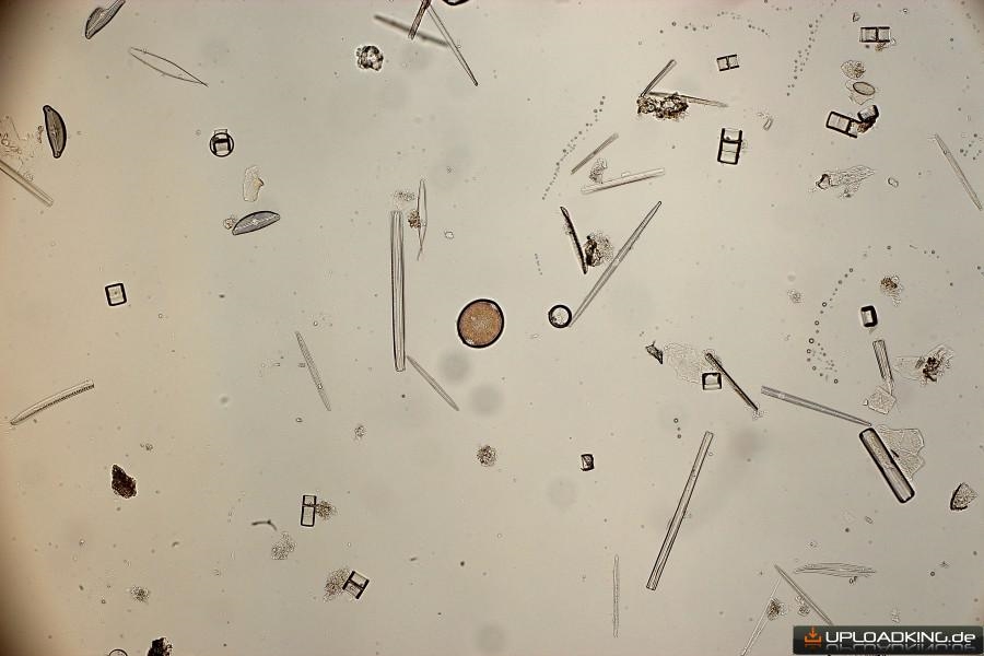

Hallo.

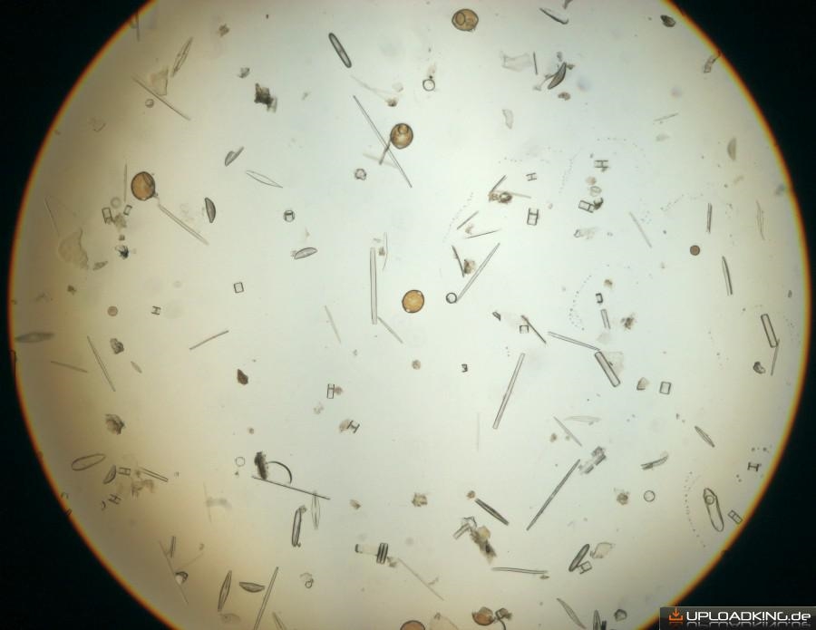

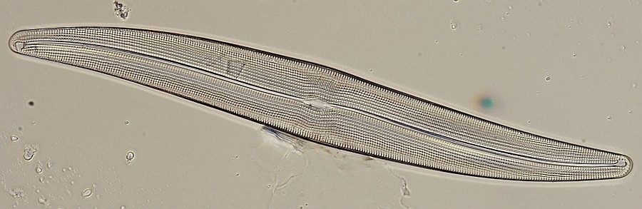

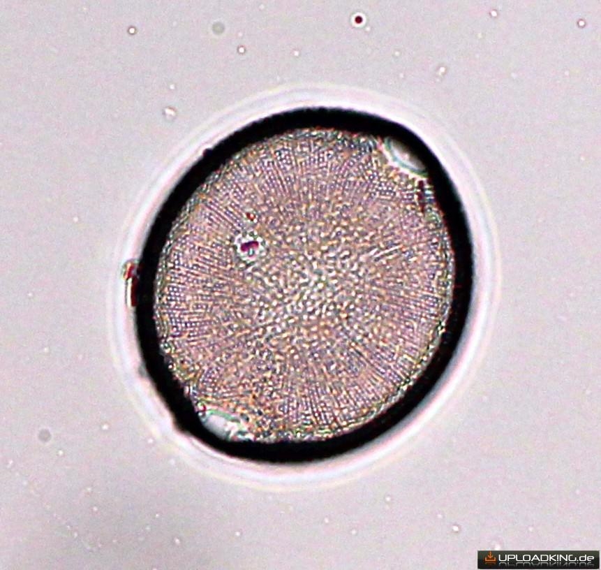

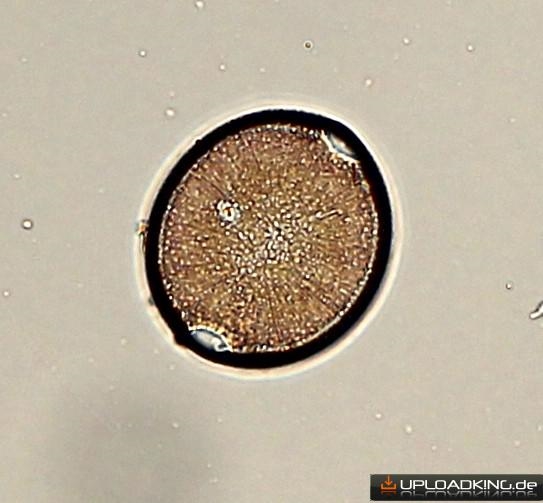

Ein erster kleiner Test aller Objektive. Alle Bilder unkorrigiert.
10x:
Der dunkle Rand beim 10x und 20x kommt vom 1,4 Kondensor, der ohne abgenommene Linse nicht in der Lage ist, daß komplette Bild auszuleuchten. Der Rand ist quasi die Iris der Leuchtfeldblende.
20x:

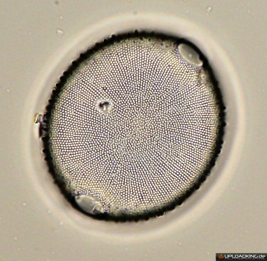

20x Ausschnitt:

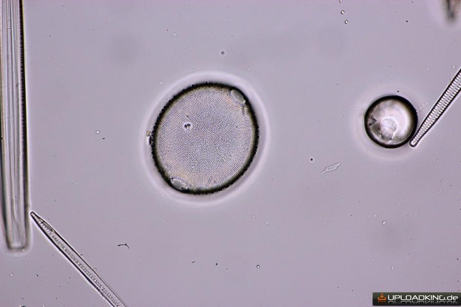

40x:
40x Ausschnitt:
63x:
63x Ausschnitt:

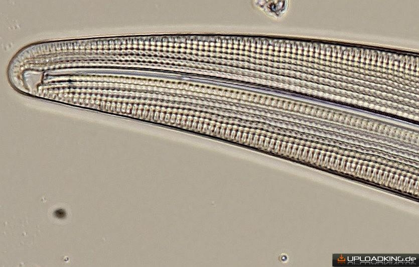

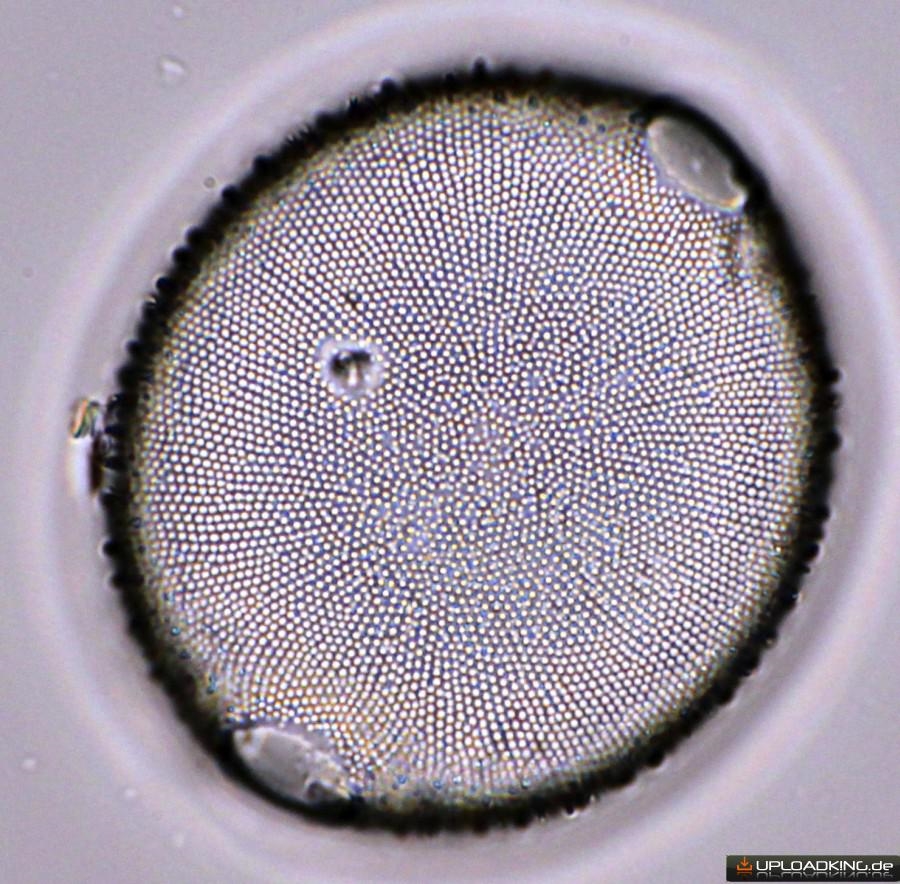

Hallo.
Und jetzt das erste Bild mit etwas mehr Mühe (unkorrigiert) mit dem 63x Objektiv:
Ausschnitt:
LG Jorrit.
