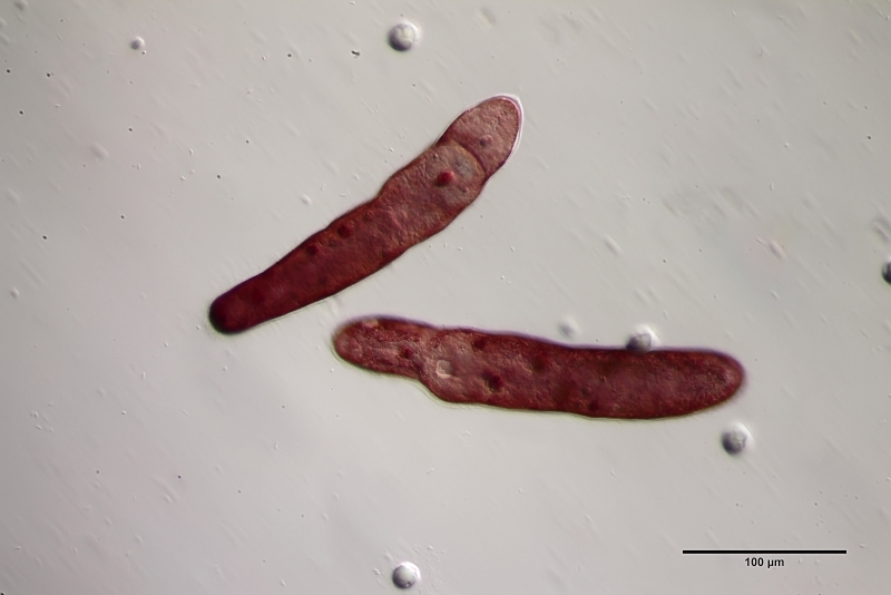

die Strudelwürmer Stenostomum leucops (Bild 1) und Stenostomum unicolor (Bild 2) findet man weltweit sehr häufig in Tümpelproben. Dennoch sind Fotos dieser interessanten Tiere recht selten. Der Grund dafür dürfte sein, dass diese weichen und empfindlichen Strudelwürmer für den Mikroskopiker sehr schwierige Objekte bei der Lebendbeobachtung darstellen. Legt man die Würmer mit dem Deckglas fest, so wird die Form der Tiere - lange vor der Unbeweglichkeit - sehr stark verändert. Erhöht man den Deckglasdruck zu stark, sterben die Strudelwürmer ab und zerfallen nahezu sofort in die Einzelzellen. Auf der anderen Seite erlaubt die Beobachtung der fast kontrastlosen und ruhelosen Tiere während der freien Bewegung meist keine guten Fotos. In der älteren Literatur wird deshalb eine Lebendfärbung von Strudelwürmern mit Neutralrot empfohlen, die ich deshalb ebenfalls ausprobieren wollte.
Bild 1: St. leucops, Übersicht; A: dorsal, B: lateral;
D: Darm, Dd: Darmdrüsen; hG: hintere Gehirnlappen; vG: vordere Gehirnlappen; P: Pharynx; pD: Pharynx-Drüsen; Wg: Wimperngrube
Bild 2: St. unicolor; Tierkette aus zwei Einzeltieren

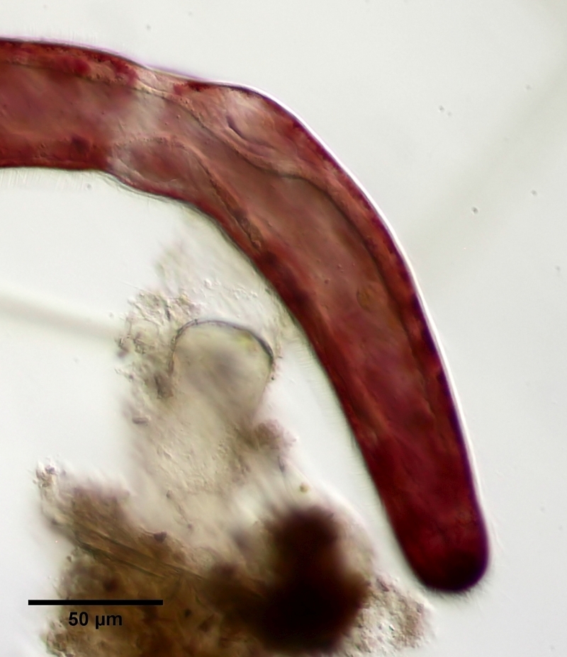

Bild 3: St. leucpos, 1 Tag nach Färbebeginn; Übersicht
Sowohl St. unicolor als auch St. leucops tragen in ihren Hautzellen stäbchenförmige Schleimkapseln (Rhabditen), die bei Gefahr oder zum Wundverschluss abgefeuert werden können und deren Schleimfäden dann im Wasser aushärten. Diese Rhabditen werden durch Neutralrot stark gefärbt, so dass deren Verteilung sehr deutlich wird. Dabei zeigen sich bei den beiden untersuchten Arten deutliche Unterschiede.

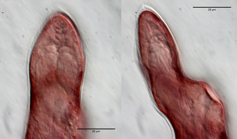

Bild 4: St. leucpos, 3 Tag nach Färbebeginn; Verteilung der Rhabditen; oben ventral, unten dorsal
Bei St. leucops ist die Verteilung der Rhabditen auf der dorsalen und ventralen Seite deutlich unterschiedlich. Auf der Rückenseite zeigt sich eine deutliche Felderung (in der Literatur "Punktfelder" genannt), die den Epidermiszellen entspricht und unterschiedlich ausgerichtete Rhabditenreihen zeigen. Auf der Bauchseite dagegen sind die Rhabditen in Längsreihen angeordnet und markieren so die Gleitsohle des Tieres.

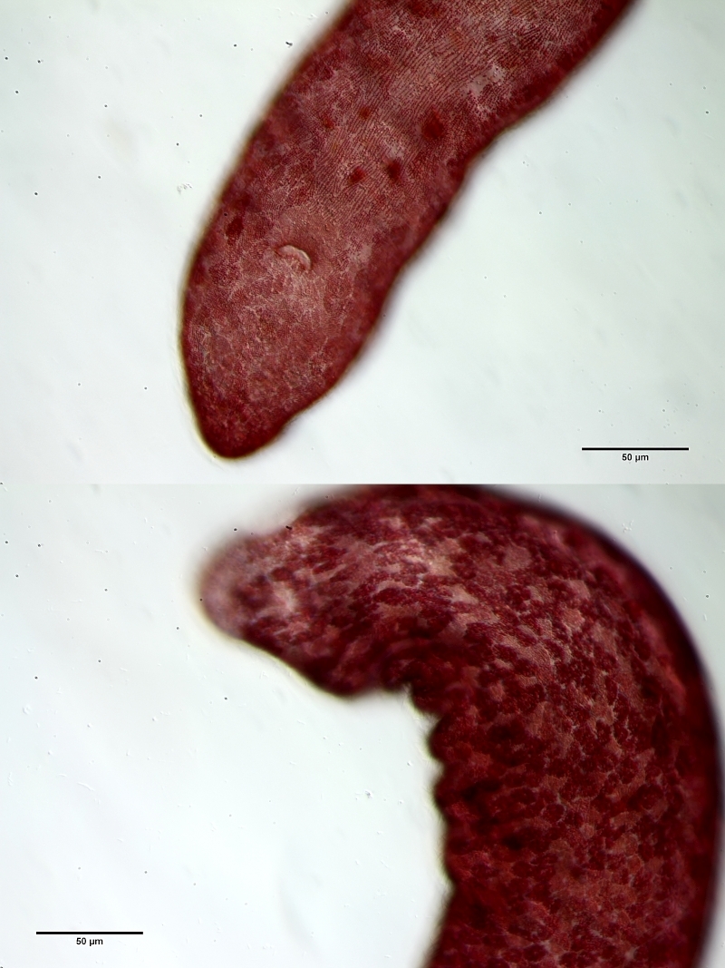

St. unicolor zeigt dagegen keine ausgeprägte Gleitsohle, sondern bewegt sich unabhängig von seiner Orientierung gleich geschickt. Dies spiegelt sich in der gleichmäßigen und sehr dichten Verteilung der Rhabditen wieder.

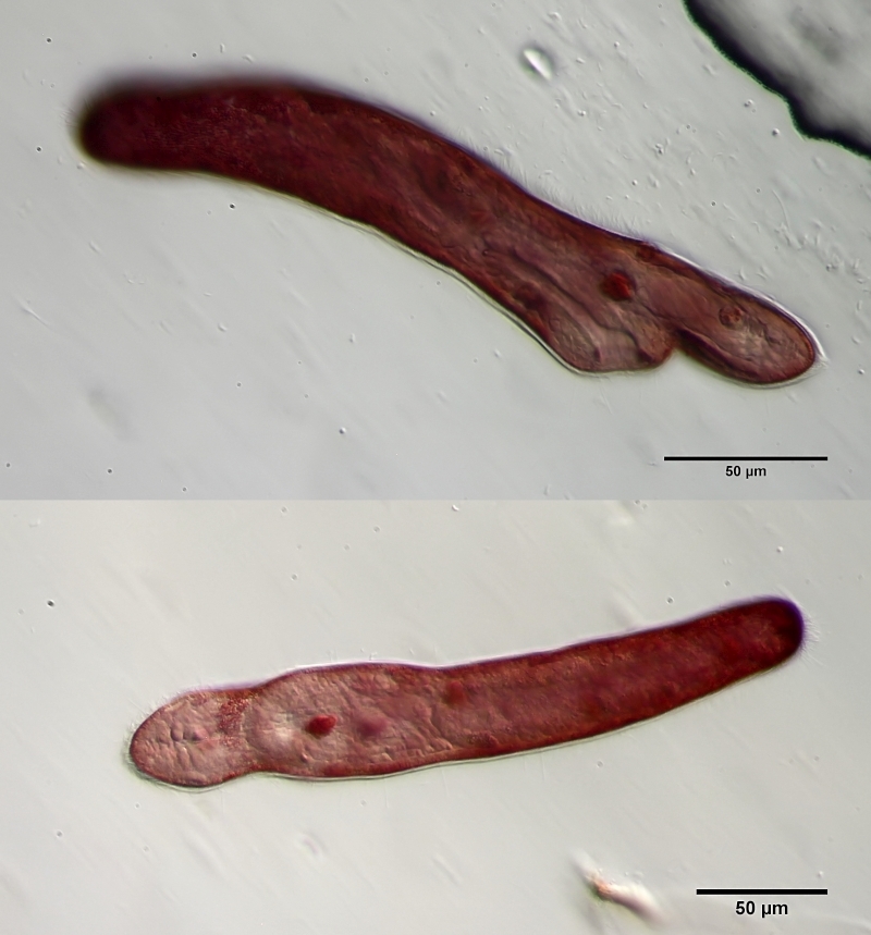

Bild 5: St. unicolor, 3 Tag nach Färbebeginn; Übersicht
Da diese Schleimkapseln bei dieser Art sehr eng und zahlreich sind, erscheint das Tier praktisch vollständig gefärbt. Um diese Überfärbung zu korrigieren, habe ich versucht, die Färbung der Tiere in reinem Wasser zu differenzieren. Dazu wurden die Tiere in Frischwasser überführt. Leider wurde dabei der St. leucops verletzt, so dass sich die folgende Darstellung auf St. unicolor beschränken muss.
