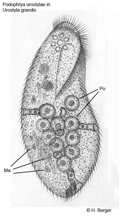

Der erste Ciliat ist ganz sicher Holophrya teres. Der zweite Ciliat, mit dem scheinbar prominenten Makronukleus in der Mitte, ist Anfangs etwas verwirrend, aber die Interpretation ist recht einfach! Hier sind nämlich 2 Ciliaten auf einem Bild abgebildet! Aber der Reihe nach. Dieser zweite Ciliat ist auch ein hypotricher, die eigentlich recht schwer zu bestimmen sind. Jedoch gibt es hier entscheidende Merkmale, welche die Zuordnung vereinfachen. Die deutliche Gelbfärbung und die zur Körpermitte (schräg) verlaufenden adorale Membranellenzone sind signifikante Indizien für Urostyla grandis. Nach meinen Recherchen zu Rubrioxytricha weiß ich, dass es nur sehr wenige gefärbte hypotriche gibt (6 Arten). Die Zahl der Alternativen ist also begrenzt. Verwirrend erscheint zuerst der scheinbar prominente Makronukleus in der Körpermitte. Es gibt jedoch keinen hypotrichen mit nur einem Makronukleus! Also, was es ist es dann? Hier liegt ein klarer Fall von Parasitismus vor! Der vermeintliche Makronukleus ist der parasitisch lebende Sauginfusor Podophrya urostylae. Auf der letzten Aufnahme in Deinem Beitrag sieht man alle Merkmale, die man für diese Interpretation braucht. Urostyla grandis besitzt über 40, in der ganzen Zelle verteilte Makronuklei (s. Foissner et. al, Revision Band I). Von denen hast Du einige mit weißen Pfeilen markiert (dies bestätigt auch die Zuordnung U. grandis). Der große kugelige Körper unten rechts ist Podophrya urostylae. Es ist ein Exoparasit und kein Endoparasit, auch wenn es so aussieht, als wenn er im Plasma liegt. Aber er sinkt nur in das Plasma ein und erhält eine Verbindung nach außen aufrecht. Den Kanal nach "draußen" erkennt man noch auf Deinem Bild (Ka). Ebenfalls erkennt man die rudimentären Tentakel (TE), die das Plasma des Wirtes absaugen. Ich habe mir erlaubt, Dein Bild ergänzend zu beschriften:
Ma = Makronukleus
Po = Podophrya urostylae
TE = Tentakel
Ka = Kanal
Hier eine Abbildung aus Bergers "Monograph of the Urostyloidea ", in dem ein Exemplar von Urostyla grandis gezeigt wird, welches gleich von mehreren Exemplaren Podophrya urostylae heimgesucht wurde:
Ma = Makronuklei (von Urostyla grandis)
Da hast mal wieder richtig Schwein gehabt! Ich suche schon seit Jahren nach einem Befall von Urostyla grandis, habe aber noch nie einen gefunden. Dafür konnte ich den gesamten Lebenszyclus des ganz ähnlichen parasitischen Suktors Sphaerophrya parurolepti dokumentieren und habe darüber in diesem Forum vor über 4 Jahren berichtet. In diesem Beitrag sieht man auch den Kanal sehr schön, den diese Exoparasiten nach außen halten:
https://www.mikroskopie-forum.de/index.php?topic=19767.0
Ich hoffe, damit konnte ich alle Irrungen und Wirrungen begradigen! Unten noch die Lit.!
