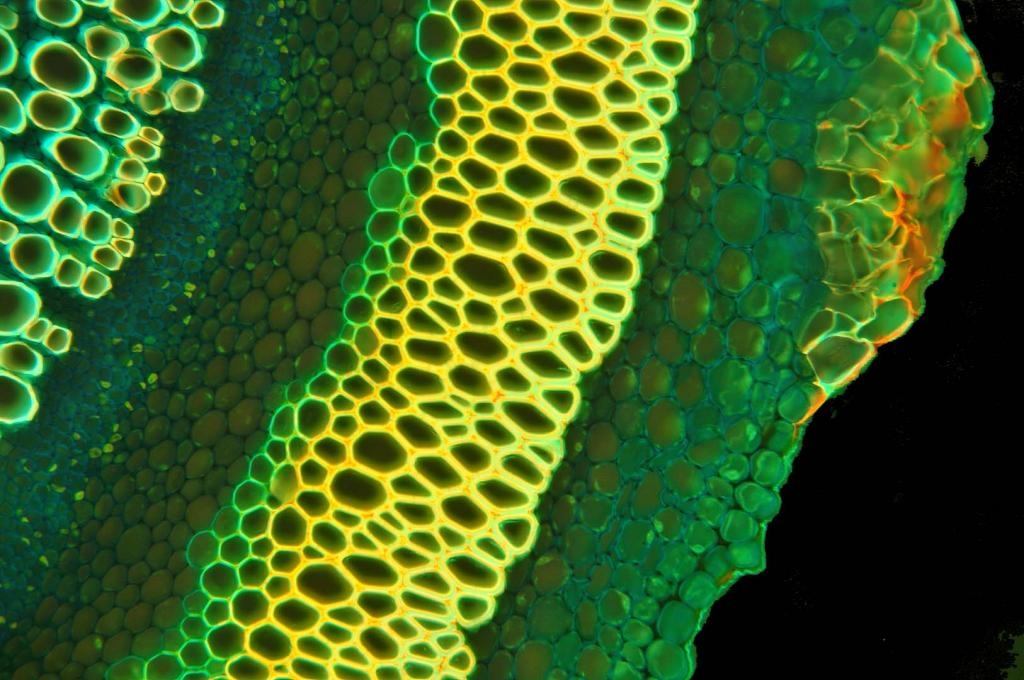

Bild 03 Schnittstelle, Saponaria officinalis
Spross, Querschnitt, 25 µm
Zunächst einmal 1 Bild von einem ungefärbten Schnitt.
Bild 04 Vergrößerung, Gewöhnliches Seifenkraut (Saponaria officinalis)
Bild 05 Autofluoreszenz, Gewöhnliches Seifenkraut (Saponaria officinalis)
Auflichtbeleuchtung Fluoreszenz iLED 455 nm
LED Modul 455 nm
Erregerfilter: BP 470 nm
Strahlenteiler: FT 477 nm
W-A III - Färbung (Acridinrot – Acriflavin - Alcianblau)
-   keine Simultanfärbung -
Arbeitsablauf :
1. Probe liegt in 30 % Ethanol.
5. Acriflavinlösung (differenzieren bis gerade keine Farbwolken mehr abgehen - Lupenkontrolle) ca. 15 Sekunden !!!
7. Nachfärbung Alcianblau 2 Minute - 30 Sekunden
9. Entwässern mit 2x gewechseltem Isopropylalkohol ( 99,9 % )
10. Einschluss in Euparal.
Fotos: Nikon D 5500 und D5000

Lieber Hans-Jürgen,
vielen Dank für den schönen beitrag, den ich gerne gelistet habe.
Ich nehme an, die Probe ist auch schon etwas älter und/oder fixiert? Sonst würde das ungefärbte Bild 4 im Rindenparenchym einige Chloroplasten zeigen?
Spannend finde ich, dass die Färbung schon bei 10 µm Dickenunterschied der Schnitte gerade im Bereich der sklerifizierten Zellen deutlich unterschiedlich ausfällt.
Danke, dass Du das mal ausprobiert hast. Ich hätte bei dickeren Schnitten eine intensivere Färbung erwartet, was aber vermutlich über die Eindringeschwindigkeit der Farbstoffe auch von den Färbezeiten abhängt.
Hans-Jürgen Koch
Lieber Jörg,
danke.
Ja, die Pflanze liegt schon lange im AFE – Gemisch.
Gesammelt habe ich die Probe auf einer Exkursion in Baden an der Weser am 04. August 2014.
Ich habe auch immer gesagt, das dickere Schnitte intensivere Farben haben.
Wie das Bild zeigt, fällt die Färbung schon bei nur 10 Mikrometer Dickenunterschied deutlich unterschiedlich aus.
Hans-Jürgen

Lieber Hans-Jürgen,
ich muss leider wiedermal ein wenig "meckern": das, was Du als "PH" markiert hast, ist die primäre Rinde. Das richtige Phloem findest Du direkt über dem Kambium. es sind die grau-grünen, sehr unregelmäßig geformten kleinen Zellen.
Trotzdem, wieder eine schöne Arbeit!
Hans-Jürgen Koch
danke für deine Rückmeldung.
@ lieber Detlef,
ich habe den Fehler sofort berichtigt.
Danke für deinen Hinweis und dein Lob.
Hans-Jürgen
