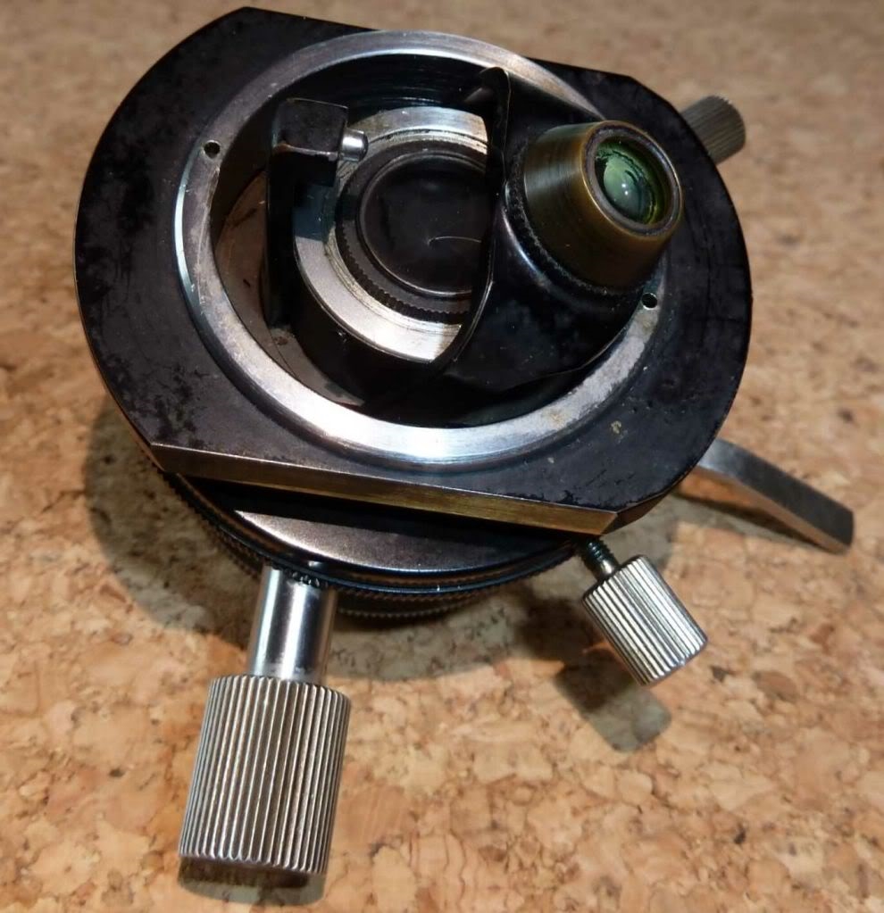

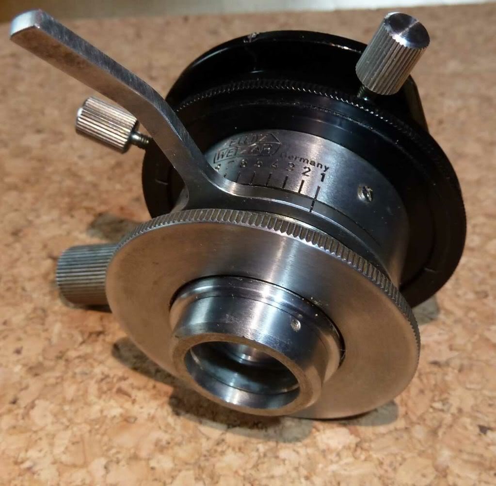

Mein Kollege hat einen verharzten Kondensor eines alten schwarzen Leitz Durchlichtmikroskops. Das Mikroskop hat die Seriennr.: 470352. Nachfolgend 2 Bilder des Teiles:
Kann jemand sagen was für ein Typ von Kondensor das genau ist?
Hat jemand Erfahrung oder kann Tipps geben, wie man die verharzten Lamellenstellringe (es gibt 2 Irisblenden) wieder gängig bekommt?
Die Frontlinse scheint ebenfalls entweder mit Öl vollgesaugt zu sein oder die Linsengruppe ist delaminiert. Gibt es unter euch einen Spezialisten, der schon auf Grund des Photos sagen kann eine Reparatur ist sinnlos?
Weiss jemand ob man die Frontlinse zerlegen kann?

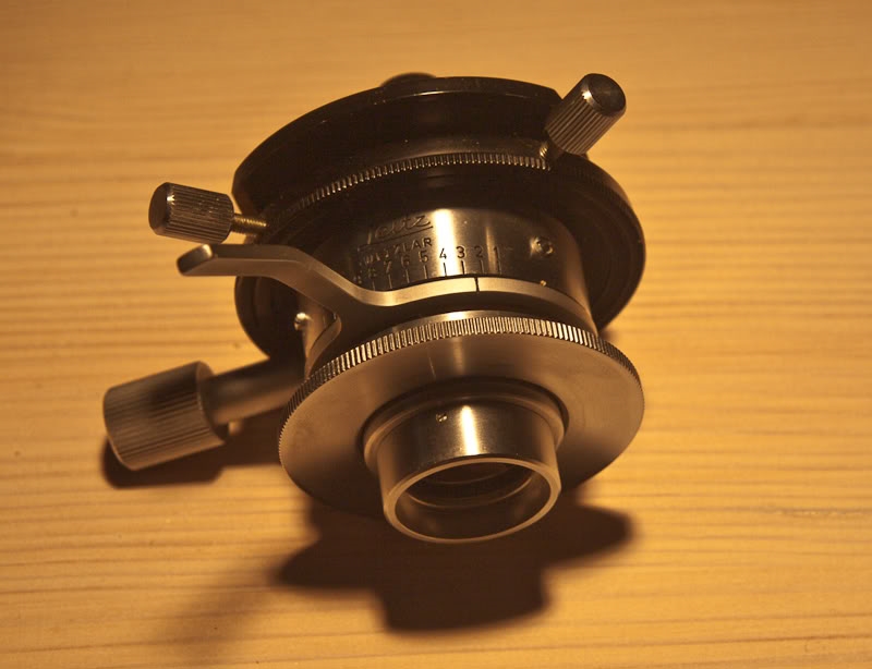

anbei die Bilder zum Zerlegen des Berek-Kondensors - habe es leider vorher nicht geschafft, das Ding zu fotografieren.
Im Ursprungszustand:
Zuerst unten die kleine Linse lösen - Madenschrauben belassen!
Jetzt hat man Zugang zur unteren Blende - hier kann man z.B. mit Xylol ansetzen.
Jetzt das große, geriffelte Rad gegen den Uhrzeigersinn drehen (auch hier kann man vorher etwas Xylol benutzen).
Evtl. braucht man dafür etwas Kraft.

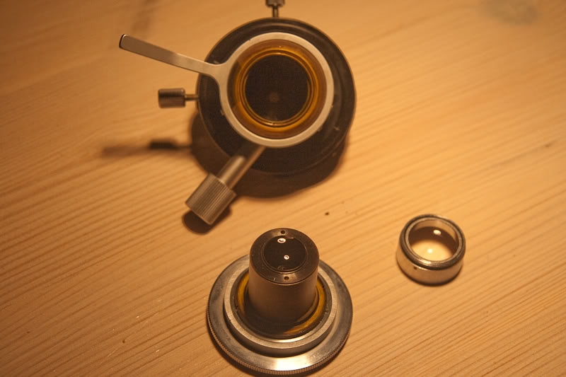

So sieht es dann aus, wenn es auseinandergenommen ist:
Jetzt hat man auch Zugang zur Aperturblende und kann das ganze alte Fett entfernen und durch neues ersetzen.
Viel Erfolg dabei,
Axel
