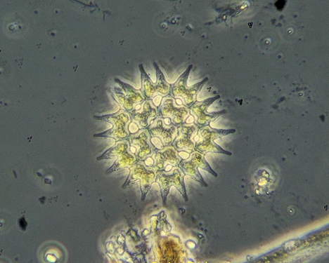

So sieht das Ganze beim Blick durch den Tubus aus,
Wenn man den Optovar auf "PH" stellt. Zunächst ist alles unscharf:
Dann dreht man das untere Stellrad (1), bis die Phasenringe scharf zu sehen sind:
Jetzt müssen die Ringe noch übereinander zentriert werden,
dies geschieht mit dem Hebel (2) und dem Rädchen (3) am Kondensor:
Nun wird das komplette Stellrad am Optovar wieder auf eine Zahlen-Stellung gedreht
und man hat Phasenkontrast:
