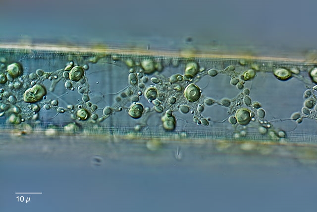

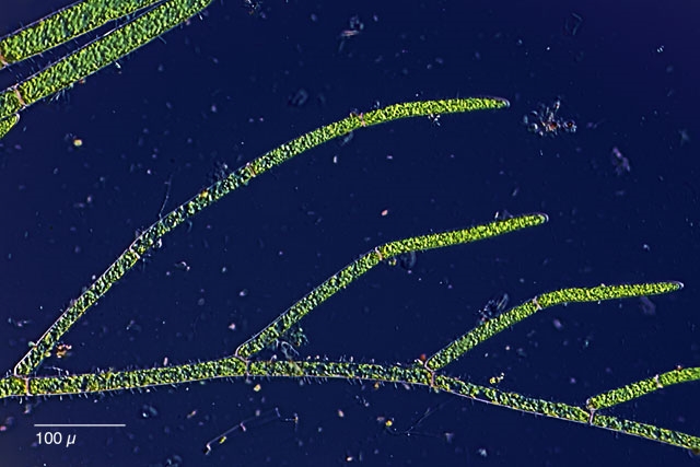

Hier ein paar Bilder von einer Cladophora aus einer Massenentwicklung in unserem Teich aus dem Sommer:
1.
2.optischer Medianschnitt:
3. Fokus auf die Zellperipherie mit dem netzartig durchbrochenen Chloroplasten mit Pyrenoiden:
4. Pyrenoide im Chloroplasten:
beste Grüße Michael Plewka
