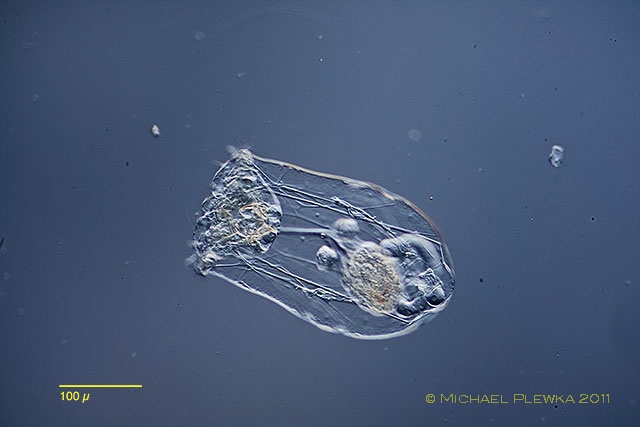

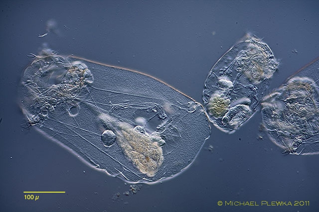

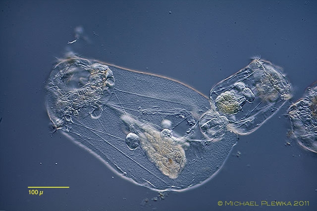

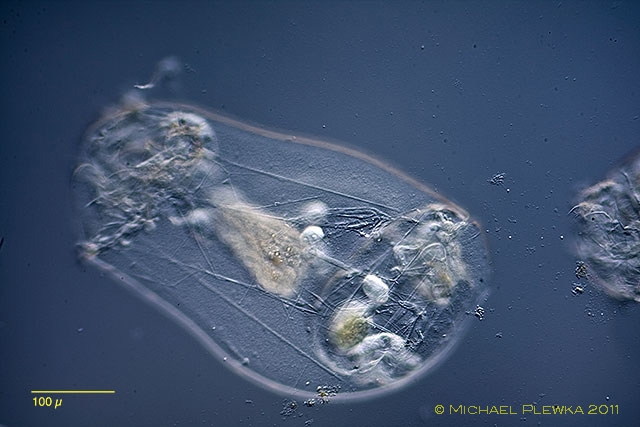

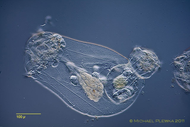

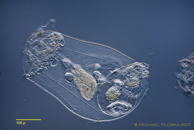

seit einigen Wochen findet sich in einem Teich in der Nähe das Rädertier Asplanchnella sieboldi. Während die meisten Rädertiere Eier legen, sind die Asplanchnen im Sommer lebend gebärend.  Hier ein paar Bilder von einer  Geburt.
t = 0sec
t = 23sec
t = 26sec
t = 31sec
t = 35sec
t = 38sec
t = 46sec
t = 71 sec = fertig

Hallo Herr Plewka,
eine ausdrucksstarke Bilderserie - vielen Dank für das Zeigen!
War der Deckglasdruck Auslöser für die Geburt?

mit einer solchen positiven Resonanz habe ich nicht gerechnet!  Für mich etwas verwirrend, denn die Aufnahmen zu dieser Sequenz waren nach ca. 5 min   "im Kasten", während es mich beispielsweise ca. eine Stunde gekostet hat, das neulich gezeigte Zapfentierchen aus dem Algen- und Detritusgewusel freizukriegen, damit er überhaupt fotografiert werden konnte.
Die Experten hier wissen natürlich, dass es sehr leicht passieren kann, dass man das Deckglas auflegt, und ein Teil der größeren Viecher , vorzugsweise Wasserflöhe, sind platt bzw. ihr Nachwuchs wird herausgequetscht. Ist mir jedenfalls schon oft passiert. Bei dieser Wasserprobe hatten sich nach ca. 1 Stunde die Asplanchnen an der Wasseroberfläche gesammelt. Ein Tropfen wurde auf den Objektträger überführt; Deckglas vorsichtig drauf und unter Beobachtung mit dem 5x Objektiv Wasser abgesaugt. Ein bisschen zuviel Wasser weg, und die schwangeren Weibchen entließen ihre Jungen. So waren einige  "Geburten" zu beobachten. Dabei kann man ganz gut sehen, inwieweit Mutter und Tochter die Prozedur überleben: Asplanchn(ell)a stülpt bei etwas zuviel Deckglasdruck irreversibel den Verdauungstrakt heraus, ist dann also verloren....
Also neues Präparat gemacht und zum Absaugen Klopapierstreifen von ca. 5mm Breite verwendet. Somit kann das Wasser noch besser dosiert abgesaugt werden. Im oberen Bild kann man an der Unschärfe eines Großteils des Körpers erkennen, dass noch viel Spielraum vorhanden ist, ca. etwas weniger als der Körperdurchmesser. Mit Sicherheit kann ich also ausschließen, dass die Geburt auf Quetschung des Viechs zurückzuführen war, Mutter und Kind waren nach der Geburt wohlauf, d.h. schwammen munter umher. Andere schwangere Weibchen haben allerdings nicht "geworfen". Dennoch kann der Deckglasdruck natürlich der Auslöser für die Geburt gewesen  sein.
