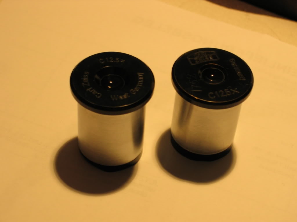

Es sind zwei C 12,5x Okulare, nur hat eines einen Messeinsatz.

ich habe mein nahezu identisches standard beim selben verkäufer gekauft.
es waren ebenfalls zwei C12,5 okulare drin, allerdings habe ich nach einiger verwirrung beim köhlern festgestellt, das das gesichtsfeld der beiden okulare unterschiedlich ist, deswegen konnte ich mit dem einen auge die feldblende noch sehen. wenn es bei dir genauso ist, könnten wir ein okular tauschen.  ;)

nach den Fotos bin ich ziemlich sicher, daß die Okulare nicht identisch sind !

Hallo biokai,
Ändert sich das Sichtfeld bei Deinem auch wenn du drehst? Wie gesagt, bei mir verschiebt es sich.
Hallo Herr Halfmann,
Könnten Sie mir erklären woran Sie den Unterschied erkennen? Das wäre wichtig für einen Umtausch. Es sind wie gesagt beide C12,5. Spielt da noch mehr eine Rolle? Das würde mich sehr interessieren.

auf dem ebay bild ist schon zu erkennen, das die okulare eine gewisse verschiedenheit in der bauart haben, die öffnung ist von der oberkante bis zum anfang der linse beim rechten okular etwas tiefer, genauso wars bei mir auch.
aber solange nicht klar ist, ob dein objektführer und tubus in ordnung sind, hast du wahrscheinlich dringlichere probleme als die okulare.

Hallo Kai,
das Bild ist zwar nicht gerade erste Sahne, aber was fragst du? Das sieht auch Dein Frisör, dass das verschiedene Typen sind, sicher beide C 12,5.
Ich wiederhole mich: besorg dir ein passendes Pärchen und dieses Problem ist gelöst!
