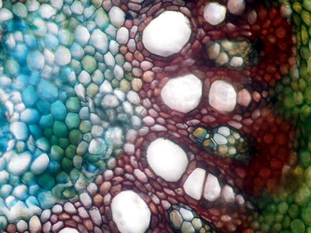

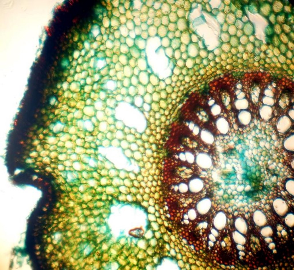

Ich habe in Darmstadt ja auch ein Stück Luftwurzel mitgenommen und zu Hause in ca 70 % Alkohol gelegt.
nach 3 Wochen war die Wurzel sehr stark gehärtet. Mit Rasierklinge konnte man nur auf Unterlage Scheiben abschneiden. Ich habe die dünnsten Scheiben gefärbt mit der in Darmstadt erstandenen 2 Komponenten W3A Wacker Färbung.
Die Scheiben waren noch deutlich ZU DICK um sie selbst mit einem "etwas dickeren Tropfen" Euparal einzubetten, so dass letztlich trotz einiger Versuche kein haltbares Dauerpräparat entstand (Hohlraum unter Deckglas zu groß, um vom Euparal ausgefüllt zu serden)
Meine Fototechnik ist nach wie vor suboptimal, aber mal 2 Bilder der Vanille-Luftwurzel von mir, eines mehr zur Übersicht und eines mit Detail aus dem Zentrum.

Hallo Martin,
Deine Schnitt- und Präparationstechnik ist zwar sehr gewagt, aber die Färbung ist Dir gelungen. Die Farben sind schön differenziert aufgezogen.

Ok die Färbung ist genial!
Aber bei solchen Präparationsartefakten hätte ich noch nicht einmal gefärbt.
Jetzt nicht als Großkotz oder Besserwisser, sondern als kollegialer Botaniker - Tip: möglichst erst einen frischen Schnitt sichten, gefärbt oder ungefärbt um einen Überblick über das Objekt zu bekommen, siehe das Bild von Detlef Kramer.
Bei empfindlichen Geweben, Wurzeln, Drüsengewebe, Narbengewebe von Blüten etc. bin ich bisher noch nicht über aufsteigende Konzentrationsreihen, Notfalls Alkohol 20% bis ... in Zehnerstufen, herumgekommen.
Luftwurzeln von Orchideen, und das werden die meisten Orchideenarten sein, haben eine Spezialität. Sie haben als äußerste Schicht das sogenannte Velamen radicum. Das ist eine einlagige Zellschicht, die anfangs lebt und nach einiger Zeit eventuell haarförmig auswächst, vor allem an der Unterseite. Finden die Haarzellen hier regelmäßig feuchten Grund - Baumrinde, Stein oder auch nur den Übertopf - verankern sie die Pflanze am Substrat, wie sich das für Epiphyten oder Lithophyten gehört.
Später sterben diese Zellen ab und dienen, als tote löcherige Behälter, der Wasseraufnahme, indem sie sich kapillar mit Wasser vollsaugen und dann das Wasser von den Zellen im Wurzelzylinder aufgenommen werden kann bevor es oberflächlich abläuft oder verdunstet.
