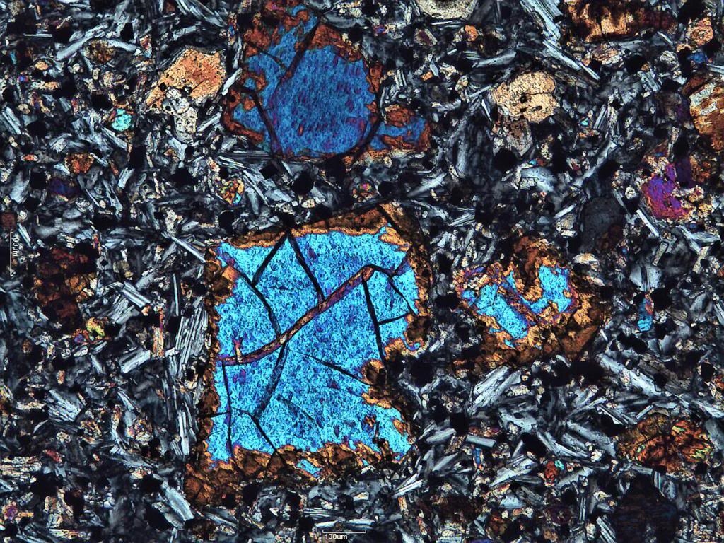

Olivin-Nephelin-Basalt vom Steinbruch am Gipfel des Grossen Ölberges, Siebengebirge

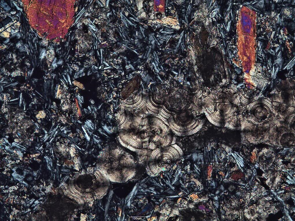

Interessant sind hier die quergetroffenen sphärolithischen Strukturen - vielleicht fällt unseren Mineralogen etwas dazu ein?

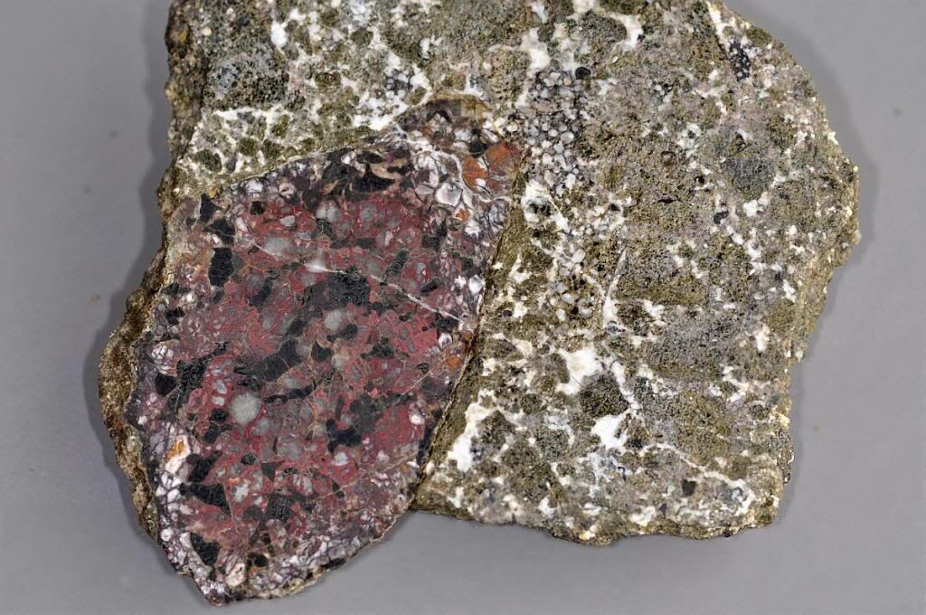

Ein Erdmantelxenolith aus dem Unterkarbonischen Vulkanismus in Situ in der Wand eines uralten kleinen Steinbruchs N Oberscheld bei Dillenburg.
Durchgesägter und anpolierter Erdmantelxenolith aus dem Unterkarbonischen Vulkanismus bei Oberscheld.
Der Xenolith steckt in vulkanischem Tuff ("Schalstein"). Die im Gegensatz zu frischen Olivinbomben rote Farbe kommt durch die im Laufe der
Jahrmillionen stattgefundenen Umwandlung des Olivins in andere Minerale. Dabei ist es zu Eisenvererzungen im Xenolith gekommen.
Manche mafischen Minerale des Xenoliths sind in weissen Calcit umgewandelt. Der im Bild dunkle Chromspinell hat sich aber recht frisch erhalten

@ Jörg: Ich vermute dass die muschelförmigen Strukturen im Basalt sphäroid kristallisierte Minerale wie Zeolithe, oder Foide (Nephelin z.B.?) darstellen - Olaf ??

die Shärolithe sind eindeutig sekundär und haben ehemalige Hohlräume (Blasen etc.) gefüllt. Sie haben nichts mit dem ursprünglichen Magma zu tun, sondern mit Porenwässern, die viel später durchs Gestein zirkulierten. Die ausgeschiedenen Minerale sind meist Zeolithe oder Carbonate (hier eher Carbonate, da alle Zeolithe eine ganz geringe Doppelbrechung zeigen). Die Foide gehören zum Primärmineralbestand und kommen nicht sphärolithisch vor.

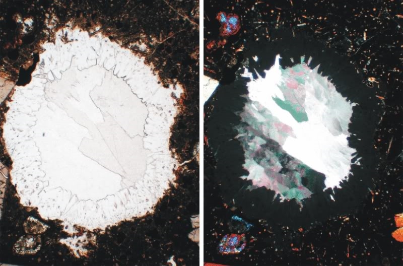

Hier sind die versprochenen Bilder der Spärolithe von Zeolithen und von Carbonat im Vergleich dazu:
1. Blasenfüllung mit zwei verschiedenen Zeolithen. die Licht- und Doppelbrechung der Zeolithe ist sehr niedrig. Das Bild bei gekreuzten Polarisatoren ist ziemlich überbelichtet, damit man die Zeolithe schön sieht.
2. Und nun beides nebeneinander. Zuerst bildete sich in dem Hohlraum eine Tapete von palisaenartigen Zeolithen, der Rest des Hohlraums wurde danach von Calcit ausgefüllt. Die Unterschiede in der Doppelbrechung sind extrem; die Zeolithe sind bei gekreuzten Polarisatoren fast schwarz,  der Calcit zeigt Farben höherer Ordnung.

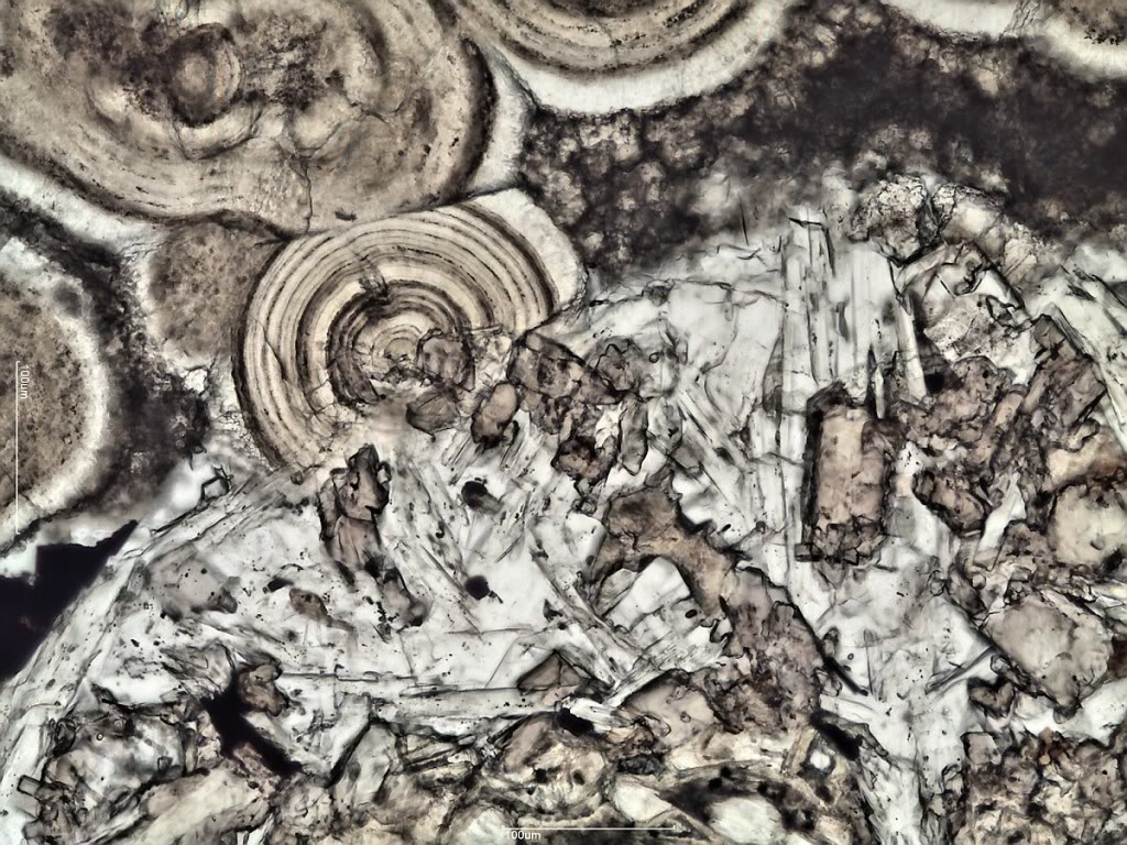

Danke für Deine Ergänzung lieber Olaf, ich bin aber irgenwie immer noch unsicher was dir sphärischen Strukturen im Basalt wirklich sind.
Mikrokristalliner Calcit scheint mir nun aber am wahrscheinlichsten. Ich habe noch stärker vergrösserte Bilder angehängt.
Lieber Holger,
diese Interferenzfarbe ist eindeutig Weiß höherer Ordnung, wie man sehr schön an der aufsteigenden Farbfolge an auskeilenden Rändern erkennt. Auch dieser rosafarbene Grundton (der ja bei Dir kein Farbstich sein kann ;D ;D ;D) verrät dies dem Fachmann. Damit handelt es sich eindeutig um ein Mineral mit extremer Doppelbrechung, also in diesem Falle ein Carbonat. Ob Calcit oder Aragonit kann man so nicht entscheiden - letzterer kommt sphärolithisch in diesem Milieu auch sehr gerne vor.
