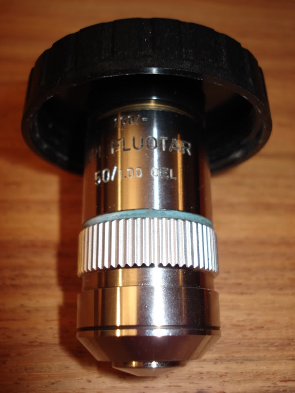

Das hier ist was Reelleres:

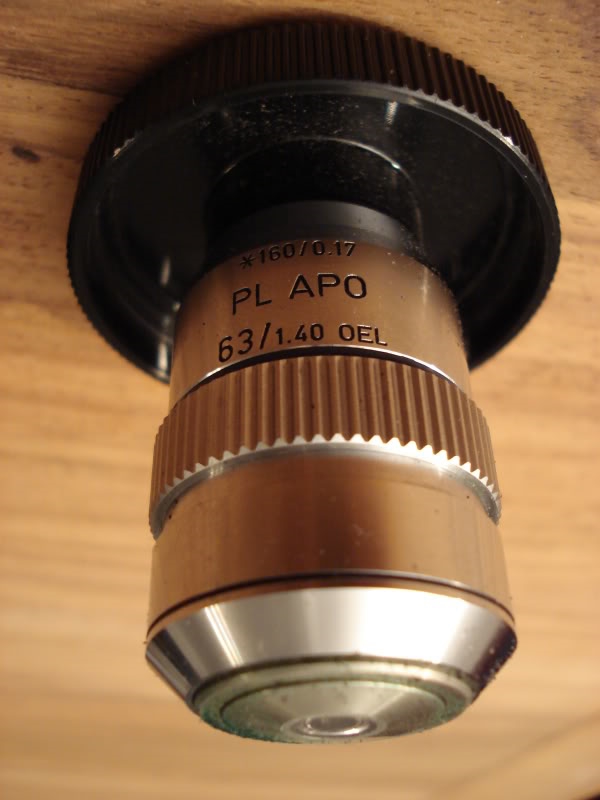

Oder eben das hier:
Ein 63er Trockenobjektiv hatte ich mal eine Zeit lang in der Zytologie verwendet und fand, dass es bei deutlich geringerer Lichtstärke nur unwestelich mehr Informationen liefert als ein 40er Planfluotar.

Ich habe dann dann nach vielen Jahren des Suchens ein trockenes 63er Plan Apo 0.95 mit Deckglaskorrektur von Leitz bekommen, das steht in keiner mir vorliegenden Liste.
Das Objektiv ist Spitze und ich verwende es sehr oft, wenn ich das 63er Öl daneben nicht verwenden möchte oder kann (z.B. wenn ich eine hohe Auflösung brauche, das Harz aber noch nicht trocken ist).
Kann mir jemand sagen ob ich einen Prototypen habe (s. Bild) oder gibt es eine Liste wo dieses Objektiv angegeben ist? Dann wäre ich für eine Kopie der Liste dankbar.
Also, lieber Lothar, das Objektiv kann nicht seine volle Leistung bringen wenn die Dechglasdicke nicht stimmt, also nicht enttäuscht sein. Es ist ansonsten sicher ein gutes Objektiv, zumal für diesen Preis.

Danke lieber Holger,
das Foto zeigt mir schön, aus was der Stoff der Träume ist. Sieht ein wenig unerschwinglich aus für einen bastelnden Rentner. ;D

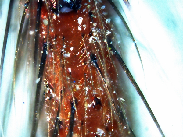

@ danke auch Bernd für deine Hinweise. Nein da ich bisher nur technische Dinge unter den Objektiven hatte, gibt es noch keine Präparate mit Diatomeen. Aber wie wäre es wenn ich mir wieder mal eine Fliege schnappe und im Auge herum stacke ?
Dieses Bild stammt aus einem meiner ersten Versuche:
Wäre ja reizvoll, wenn man da noch herausfinden könnte, wie die Kontaktlinsen der Fliege befestigt sind. ;D
Das ist mit Helicon focus gestackt und mangels Dokumentation bin ich mir nicht mehr klar, mit welchem Objektiv. Aber ich wollte ja nur zum Ausdruck bringen, so etwas als Vorlage zu nehmen. Darüber hinaus steht etwas Moos mit Wasser am Fenstersims. Da könnte ja auch das eine oder andere Testobjekt herkommen. Für mich natürlich auch Neuland und da hat mich Monsti meine nächste Forennachbarin angesteckt.
