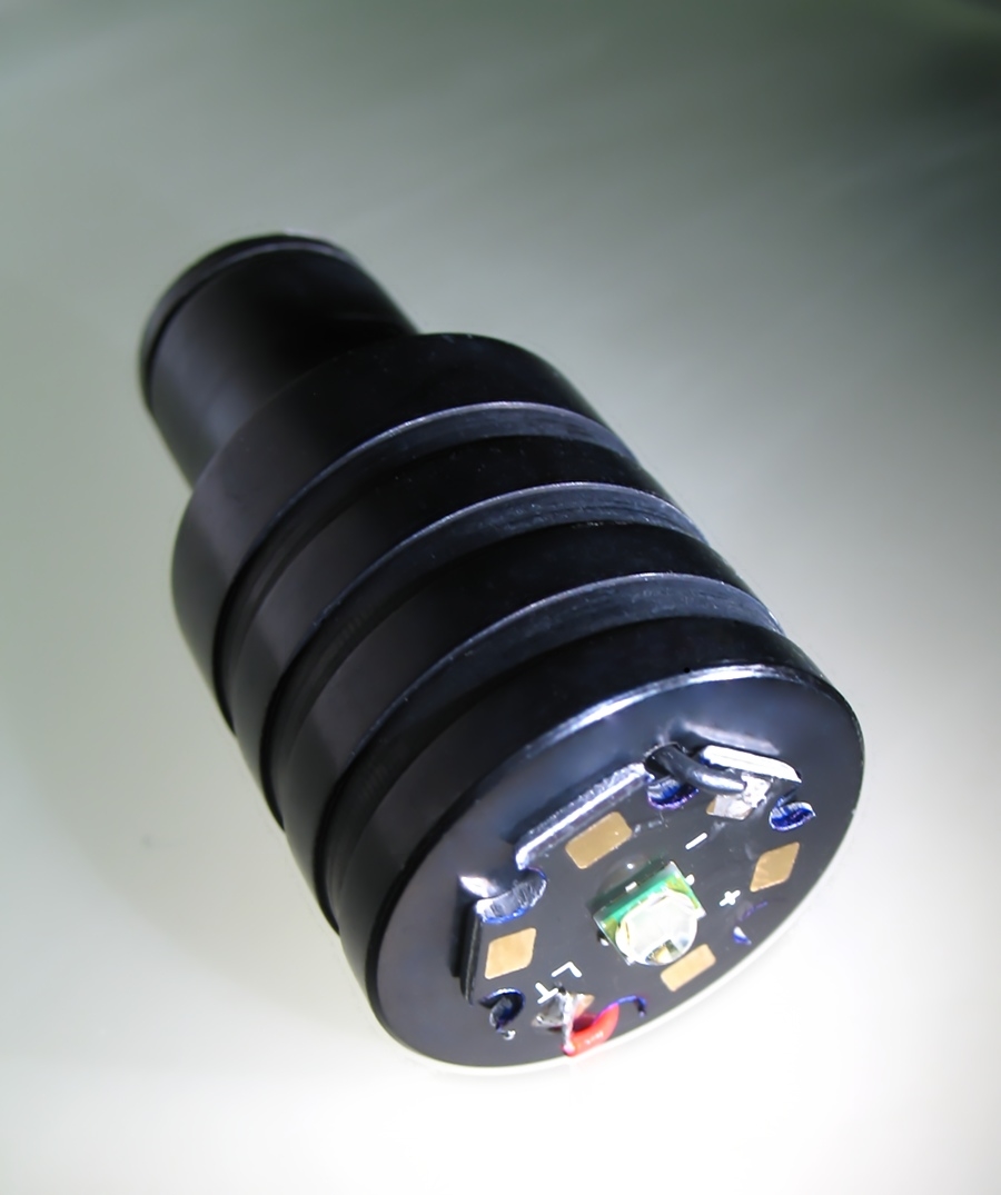

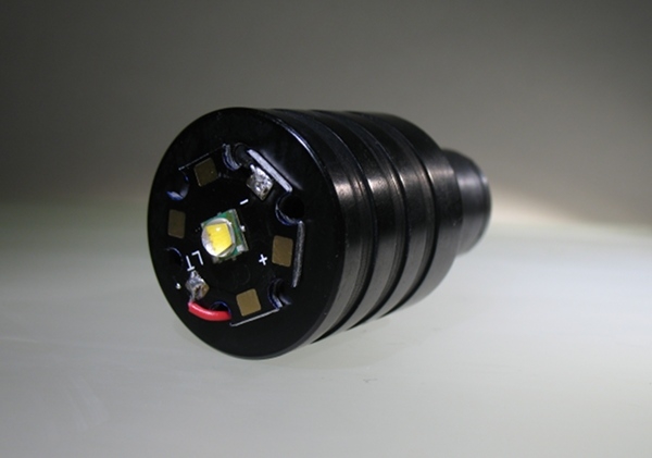

Liebe Forumsgemeinde,
ich habe in den letzten Wochen an einer Lösung gearbeitet, die das Ersetzen der Glühlampen durch LED's vereinfachen soll. Mit kam es besonders auf die einfache Handhabung, was so viel heißt wie alte Glühbirne raus, LED rein - fertig. Das alte Netzteil soll weiter verwendet werden können, sofern es über genügend elektrische Leistung verfügt.
Die Lösung die ich vorschlage und gerade in einer ersten Kleinserie fertige sieht folgendermaßen aus. Hierzu habe ich die Treiberelektronik in der LED "Fassung" untergebracht.
1. Verpolungssicher, denn beispielsweise meine alte Glühlampenfassung hat  keinen dezidierten Plus/Minuspol -> Wechselspannung
2. Umwandlung von Wechsel- in Gleichstrom
3. Altes regelbares Netzgerät KANN weiterverwendet werden
4. Regelung der Helligkeit der LED per PWM mit sehr hoher Frequenz < 250 kHz!
5. Gehäuse Aluminium, schwarz eloxiert zur Erhöhung der Kühlleistung des Gehäuses
6. Derzeit für Lampensockel Ba20d
Die Prototypen wurden mit LED's Cree XML T3, 4300 K, 10 W, ~780 lm und SEOUL P7, 10 W, 6500 K  getestet. Es sind aber auch alle möglichen anderen LED's denkbar.
Warum habe ich mich für PWM entschieden, und warum glaube ich dass das funktioniert?
1. Die Verlustleistung im Gegensatz zu linear geregelten Konstantstromquellen ist erheblich geringer, d.h. die Lösung eignet sich gut für den Akkubetrieb. Es soll ja Menschen geben die ihr Mikroskop mit auf Reisen nehmen (:
2. Die Farbtemperatur ändert sich nicht
3. Pulsbreiten werden bei mir mit  mehr als 250kHz moduliert, so dass ein Flackern weder bei kurzen Verschlusszeiten, noch beim Filmen auftreten sollte.
4. Wer sein altes Netzteil NICHT verwenden will, der kann ein einfaches regelbares Steckernetzteil nutzen.
Meine Fragen an die Mikroskopikergemeinde:
1. Hat daran überhaupt jemand Interesse?
2. Falls ja, wäre ich an Aufbau einer Datenbank interessiert, die
     a) die verwendeten Lampensockel enthält
     b) die verwendeten Hersteller-Netzteile, bzw. deren technische Daten enthält.
So, das wäre es in Kürze, nun bleibt mir noch abzuwarten was Ihr davon haltet.
Ich freue mich über Kritik und Anregungen.
Mit besten Grüßen,
Bastian
Hallo Bastian,
diese LEDs mit integrierter Treiberelektronik, verpolungssicher, auch für die Zeiss-Wechselstromtrafos geeignet, habe ich einst auch mal gebaut, bin aber doch wieder davon abgekommen, da bei stärkeren LEDs auch die Verlustleistungen dieser Elektronik höher wird, die Bauteile größer sind und es ein Problem in der Unterbringung gibt. Schließlich soll die LED duch die Fassung als Kühlkörper gekühlt und nicht durch die Anpasselektronik zusätzlich aufgewärmt werden. Die PWM-Elektronik muß man ohnehin gesondert unterbringen. Und die Kennzeichnung an der Symmetrischen Ba20d-Fassung sollte kein unlösbares Problem darstellen, die am Stecker auch nicht.

erst mal danke für deine Sicht der Dinge. Hätte ich mir denken können dass Du so was schon mal gebaut hast.
Zitat von: Nomarski in Dezember 10, 2011, 22:38:57 NACHMITTAGS
...die Bauteile größer sind und es ein Problem in der Unterbringung gibt. Schließlich soll die LED duch die Fassung als Kühlkörper gekühlt und nicht durch die Anpasselektronik zusätzlich aufgewärmt werden.
Der Gendankengang ist richtig, aber so lange sich die Bauteile alle unterhalb der maximal zulässigen Temperaturen befinden, sehe ich darin kein Problem.
ZitatDie PWM-Elektronik muß man ohnehin gesondert unterbringen.
Nein, da muss ich Dir leider widersprechen, die ist bei mir komplett in der Fassung.
ZitatUnd die Kennzeichnung an der Symmetrischen Ba20d-Fassung sollte kein unlösbares Problem darstellen, die am Stecker auch nicht.
Sehe ich auch so, oder noch einfacher: Einstecken, einschalten geht nicht? LED Fassung einmal drehen und einstecken: Geht!
Grüße,
Bastian

Bernd,
gut dass Du nachhakst.
Die Regelung des Stroms erfolgt über die Spannungsregelung der alten Trafos. Die Elektronik, regelt je nach der Größe der Eingangsspannung, also der die der Trafo liefert, die Stromstärke für die LED. Derzeit nutze ich den Bereich zwischen 6 - 12 V, um die Stromstärke für die LED zu regeln. Aber das lässt sich natürlich auch noch variieren. Ich habe aber eben so einen alten Zeiss Trafo hier herumstehen  :)
Sonst hätte man ja nur eine Helligkeitsstufe, was ich nicht so gut finde. Oder anders: Der Trafo ist das Poti. Bei nicht regelbaren Zeiss Trafos kann man immer noch umstecken: 10V 12V 15 V, was dann drei Helligkeitsstufen wären. Besser als nix, oder?
Oder eben ein regelbares Netzteil. Wer will kann natürlich auch ein schickes  ;) modernes Netzteil dazu bekommen, aber mein Ziel war es eben, gerade die alten und schon vorhandenen Geräte zu nutzen.
ZitatAber wenn man Pech hat, geht die LED dann nach der Verpolung nicht mehr.
Nein, nicht bei obiger Lösung. Verpolungsschutz, heißt hier dass die LED einfach nicht geht wenn sie falsch herum drin sitzt. Sonst passiert der LED nichts.
Bastian
Holger,
Zitat von: Holger Adelmann in Dezember 10, 2011, 23:31:04 NACHMITTAGS
Sieht sehr schick aus Bastian !
Freut mich wenn's Dir gefällt.
ZitatHabe ich das richtig verstanden? Die am Trafo nach wie vor zu regelnde Lampenspannung bestimmt die Helligkeit über eine spannungsgesteuerte PWM?
Ganz genau so ist es. Besser ausgedrückt als ich das oben getan habe.
ZitatD.h. dann max. Helligkeit bei 12 Volt wie üblich? (0-6 V Trafos liefern dann weniger Licht ...)
Wie üblich? Ja wenn 12V üblich ist, dann ist es wie üblich. 0-6 V, da hätte man dann derzeit kein Licht. Ich habe ja den Bereich von 6-12V zum Regeln gewählt. Aber man kann natürlich einen anderen Bereich wählen, bei 6V Netzteilen, bliebe dann aber nur eine sehr kleiner Bereich zum Regeln übrig. Je nach Gang des Potis an deinem Netzteil eine ziemlich fummelige Angelegenheit. Ich werd' mal drüber nach denken...
Bastian

Bastian
Hallo Bernd,
sehr schönes Teil!
Jetzt muss ich nach haken. Du schreibst:
ZitatEntweder mit Wechselspannung am Regel- oder Stecktrafo zu betreiben oder auch mit Gleichspannung an einer PWM-Steuerung.
Aber weiter oben hast Du geschrieben:
ZitatMeinst du eine Konstantstromquelle, die den Strom der LED bei jeder Eingangsspannung einfach nur konstant hält oder eine regelbare PWM? Die hat doch üblicherweise ein Regelpotentiometer, das man da aber nicht unterbringen kann und mindestens 2 Leitungen zum Steuern benötigt.
Ich weiß nicht ob ich Dich richtig verstehe, hast Du nun alles im deiner Lösung untergebracht oder nicht? Ist die PWM Steuerung im LED Sockel, oder meinst Du ein extra Netzteil, dass den Strom dort regelt und an die LED gibt.
Das ist nämlich nicht das was ich hier zeige. Die gesamte Regelelektronik ist im Alu-Drehteil untergebracht und die Helligkeit der LED wird mit den Trafos eingestellt.

Hallo Bastian,
die LED, die du dort siehst, kannst du mit einer Gleichspannung oder einer Wechselspannung versorgen. Diese darf einen Maximalwert nicht überschreiten, da sonst der Strom durch die LED zu hoch wird und diese überlastet wird. Dieses läßt sich aber durch die Wahl des Lastwiderstandes bestimmen. Die Höhe der Einangsspannung, in dem Fall 0...12V bestimmt auch den fließenden Strom und dadurch die Helligkeit.
Für die visuelle Beobachtung reicht das vollkommen aus, bei manchen Kameras gibt es Flackerprobleme mit dem Display, kann man aber durch Glättung und Siebung der Wechselspannung in Griff kriegen.
Eine PWM-Steuerung, die ich mit 12V-Gleichspannung aus dem Steckernetzteil versorge, würde ich in dem LED-Sockel nun nicht unterbekommen, deswegen baue ich sowas in einem kleinen Gehäuse auf. Dort ist auch der Drehknopf zum Regeln dran. Dort läßt sich entweder eine einfache LED auf dem Sockel anschließen oder notfalls auch die Gezeigte mit der Anpasselektronik, welche für die PWM-Steuererung zwar überflüssig ist, aber ich muß sie nicht deswegen ausbauen. Für mich ist es eben bequemer, wenn ich in den LED-Sockel nicht noch eine Schaltung reinquälen muß, was einen höheren Fertigungsaufwand beutet und der Platz doch sehr begrenzt ist.
Zu groß darf das ganze auch nicht werden, sonst bekommt man Probleme mit der Streuscheibe. ;)
Bastian
Hallo Bernd,
dann unterscheiden sich die Bauteile ja doch in ihrer Funktionalität, denn die gezeigte LED lässt sich ja eben mit dem alten Netzgerät regeln, sofern man schon ein regelbares hat (:
Die PWM Elektronik in ein externes Kästchen zu verbannen habe ich auch erst überlegt, aber dann habe ich bei den Kabellängen und den von mir verwendeten Frequenzen eine wunderbare Funkantenne gebaut, was natürlich nicht erlaubt ist. Die kurzen, vernachlässigbarer Kabellängen und die Tatsache dass die PWM Schaltung im Alusockel ist schirmen das Ganze dann auch schön nach außen hin ab.
Bastian

Bastian
Hallo Bernd,
ja die Lampenfassung an der Lampenhaus bleibt unverändert. Du hattest mich ja damals darauf gebracht dass man die  Zentriervorrichtung des Lampenhauses weiterhin benutzt sollte. Man kann zurück auf die alte Glühlampe, da baulich NICHTS verändert wird. Die Lösung imitiert das Verhalten der Glühlampe,
Zur Funktion:
Die Schaltung nutzt jedwedes alte Netzteil das bis 12 V Spannung liefert. Wenn dieses regelbar ist, dann kann man wie gewohnt die Helligkeit des Leuchtmittels (früher: Glühlampe. Jetzt: LED) regeln. Das zur Anwenderseite.
Die Schaltung gliedert sich in zwei Funktionsteile. Der Erste ist für die Umwandlung der Wechselspannung und Glättung derselben zuständig. Nutzt man ein Gleichstromnetzgerät geht das natürlich auch problemlos. Die LED kann man nun auch nicht mehr verkehrt herum einsetzen. Das Problem ist auch gleich mit gelöst.
Der zweite Teil der Schaltung übernimmt die Helligkeitsregulierung der LED. Der Spannungsbereich (des Netzgeräts) zwischen 6 und 12V (das habe ich zunächst so festgelegt), wird genutzt um den Strom zwischen 0 und 2,4 A zu regeln, d.h. die Regelung der Helligkeit. Spannung zum Betrieb der LED bleibt natürlich gleich. Sprich stelle ich 9V am Netzgerät ein regelt die PWM Schaltung den Strom auf  1,2 A. Die PWM Frequenz liegt bei 250 kHz, so dass das zu keinerlei Problemen beim Fotografieren sollte..
Die beiden Teile der Schaltung sind in meinem Alu-Drehteil, dem Adapter wenn man so will, untergebracht. Natürlich kann die ganze Sache auch an schwächere  LED's angepasst werden. Deswegen ja das Posting im Forum, ob es für irgend jemanden von Interesse ist. Schließlich gibt es ja sehr viele verschiedene Mikroskope, Lampen und Netzteile   :)
Bastian
