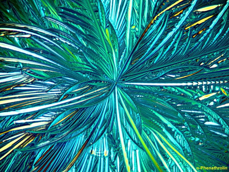

o-Phenanthrolin eine variantenreiche Polssubstanz
« am: Januar 12, 2012, 13:03:52 Nachmittag »
Hallo Polfreunde,

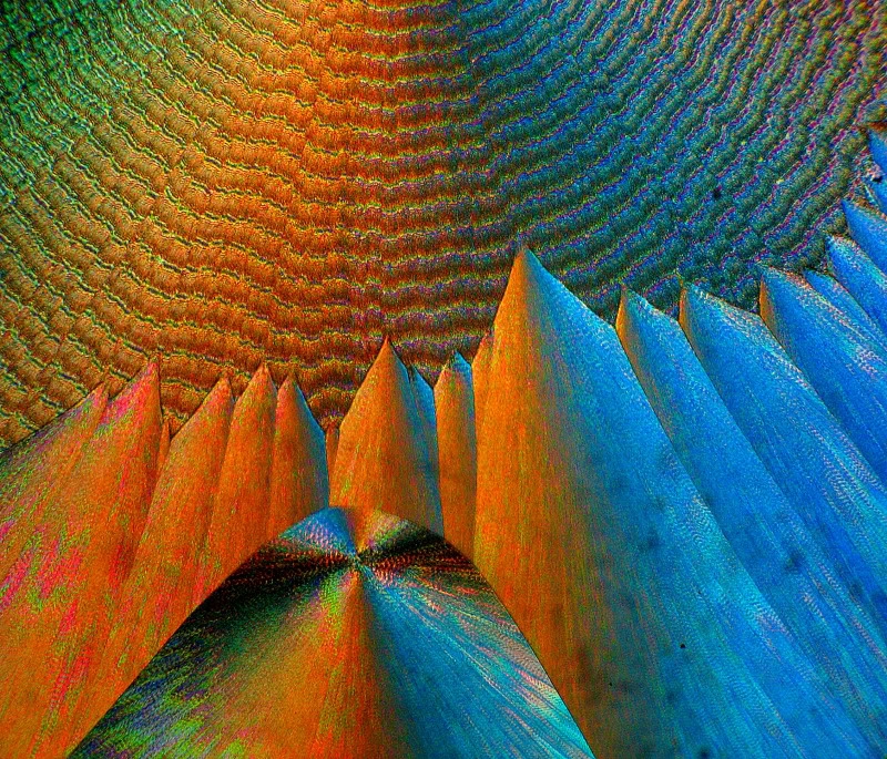

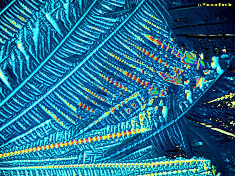

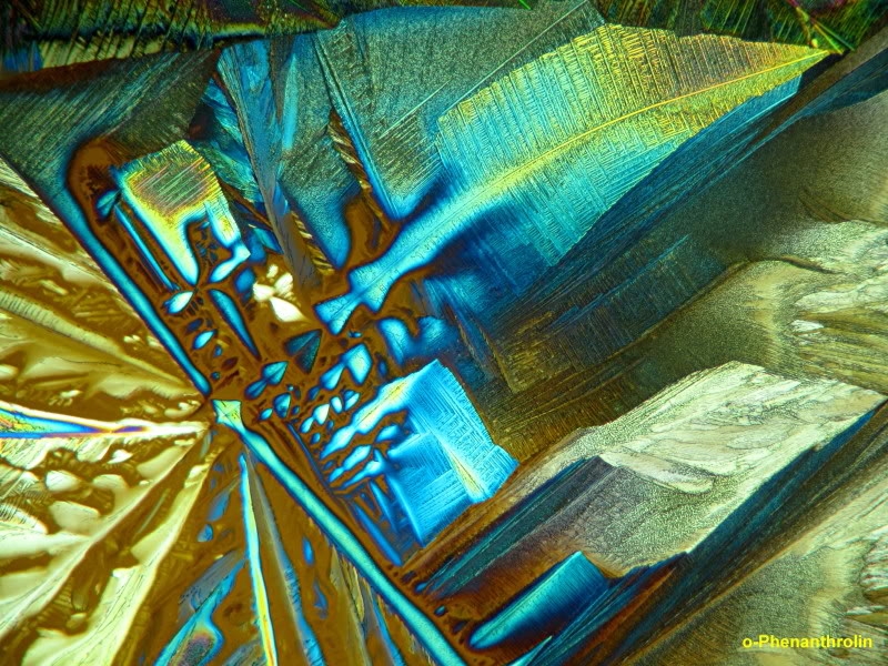

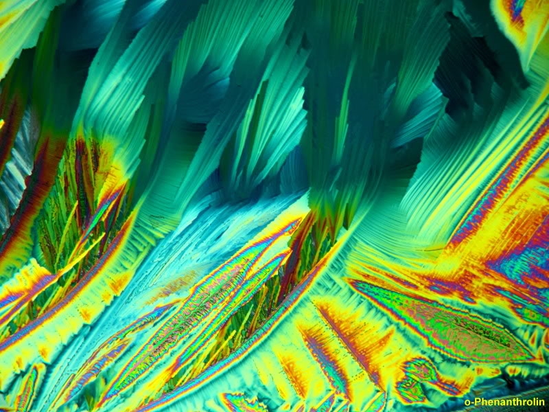

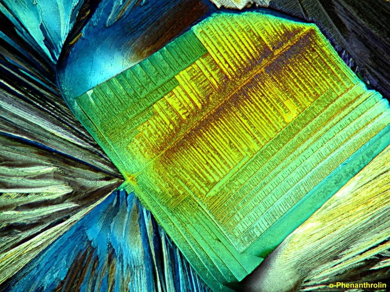

ich habe mit o-Phenathrolin eine neue Substanz in meine Liste der schönen Polpräparate aufgenommen. Eigentlich ein Reagenz auf Fe2+ Ionen. Ist aber auch im polarisierten Durchlicht sehr attraktiv. Der Schmelzpunkt liegt mit 117° recht niedrig, jedoch meine Schmelzpräparate waren nicht so schön. Aber ein einfaches Lösepräparat (Ethanol) gibt nach dem Abdunsten des Alkohols einen "Wundergarten": die Kristallformen wirken z. T. richtig organisch. Ohne Deckglas  mit 5er und 10er Objektiv. XPL plus λ + ¼λ das letzere zur Kontrastvariation auch gedreht.
« Letzte Änderung: Januar 12, 2012, 14:28:27 Nachmittag von Klaus Herrmann »

« Antwort #1 am: Januar 12, 2012, 14:06:49 Nachmittag »
Klaus,
was für schöne Farben! Wenn das o-Phenathrolin zum Nachweis für Fe3+ Ionen geeignet ist, wie muss man sich das vorstellen. Als Indikator für wässrige Lösungen?
Bastian

Re: o-Phenanthrolin eine variantenreiche Polssubstanz
« Antwort #2 am: Januar 12, 2012, 14:32:37 Nachmittag »
Danke Bastian,
ich hab mich verschrieben: es ist ein Reagenz für Fe 2+ damit bildet es eine rote Komplexverbindung, die man photometrieren kann.
Ist wasserlöslich (das Hydrochlorid noch besser) und wird als wässrige Lösung eingesetzt.
« Antwort #3 am: Januar 12, 2012, 16:03:22 Nachmittag »
Das sind super schoene Bilder, lieber Klaus, und mal was ganz anderes von der Struktur her !
« Antwort #4 am: Januar 12, 2012, 16:16:58 Nachmittag »
Danke Holger,
ist geringfügig einfacher, als einen ordentlichen Dünnschliff herstellen! ;)
Geht fast von selbst: paar Kriställchen auf OT, 3 Tropfen Ethanol dazu, löst sich von selbst und verdampft ebenfalls ohne Zutun.
POl einschalten  und ein wenig spielen mit den Kompensatoren..
Wie man nur mit verdrehen des ¼λ  die Farbe variieren kann sieht man hier

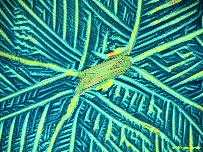

« Antwort #10 am: Januar 19, 2012, 16:43:16 Nachmittag »
vielen Dank! Hier kommt ein Bild aus der Schmelze als Ergänzung zu den schönen aus der Lösung. Auch ganz brauchbar, oder?

« Antwort #11 am: Januar 19, 2012, 16:58:30 Nachmittag »
Lieber Ernst,
danke für deine Ergänzung, die Post war wohl trotz Warensendung, die sonst 1 Woche dauert diesmal schnell!
Du hat wieder heftig kompensiert? Ich habe beim Schmelzpräparat zu dünne Schichten gehabt und war mit dem Ergebnis nicht zufrieden. Aber das Präparat ist noch da, werde ich auch mal mit höherer Ordnung versuchen!
