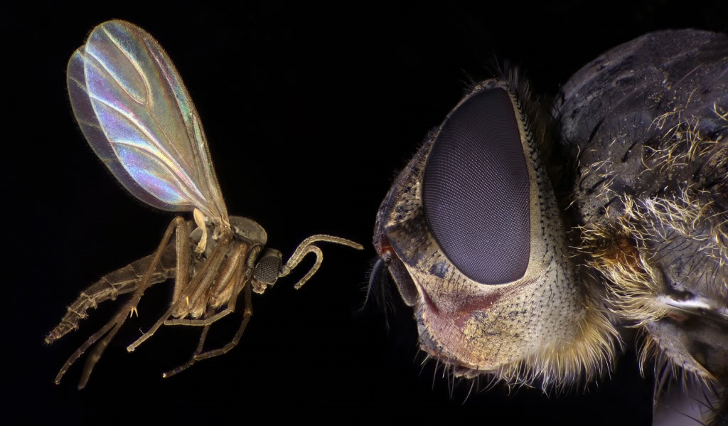

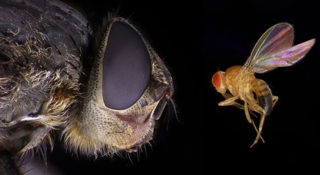

Liebe Makro-Foto Freunde
So langsam komme ich mit meinen Aufnahmen dahin wo ich immer hin wollte.
Bei den Bildern handelt es sich jeweils um eine Fotomontage. Die Aufnahmen
wurden mit einem 4er Epiplan gemacht und sind alle im gleichen Maßstab. Die Originale haben über 12 MB.
Es handelt sich um die Gegenüberstellung einer Stubenfliege mit einem Drosophila Weibchen.
Bei zweiten Bild handelt es sich um eine Stubenfliege mit einer Trauermücke Aug um Auge.
Die Bildmontage wurde mit Photo Scape gemacht.
Der Trick dabei ist der schwarze Hintergrund und die Beleuchtung von einer Seite. Die Aufnahmen sind nicht geblitzt.
Es sind jeweils über 100 Aufnahmen mit HV 5.2 gestackt.
Irgendwann fällt der Verschluss meiner Canon 550 D heraus.
Das Mikroskop ist ein Zeiss Messmikroskop von Klaus Herrmann, welches eine superfeine Feinfokussierung hat.
Das Stellrad für die Scharfeinsellung hat 57 mm Durchmesser. Damit lässt sich ganz hervorragend stacken.
Viel Spass mit den Bildern
Horst-Dieter

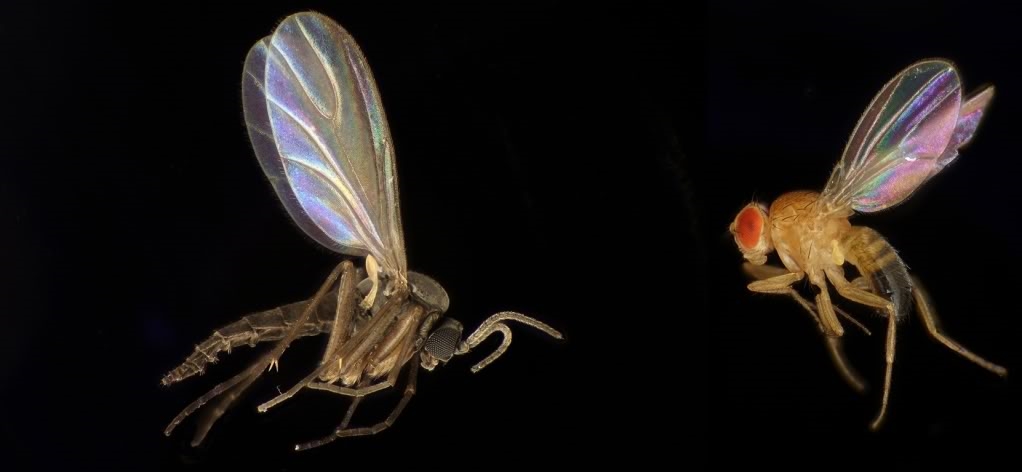

Re: Fliegentreffen
« Antwort #1 am: Februar 28, 2012, 19:46:32 Nachmittag »
Und noch eins ...
Trauermücke in Gegenüberstellung mit einem Drosophila Weibchen.

HDD
  • Beiträge: 755
    • HDDs Mikrowelten
Re: Fliegentreffen
« Antwort #10 am: Februar 28, 2012, 22:26:19 Nachmittag »
Herzlichen Dank an Alle für das Interesse an meinen Aufnahmen.
Die Originale haben 12 bis 14 MB und sind knackscharf. Das wird leider bei dieser Auflösung nicht so gut sichtbar.
@ Manfred: Klaus hat es erkannt ich habe mir einen Tippfehler geleistet. Es ist Helicon Focus 5.2.
Da ich damals die Original Software gekauft habe sind zwischenzeitlich schon mehrmals automatische Updates gemacht worden.
Die Optik der Oberflächenmaske wurde ein wenig technischer im Aussehen. Ansonsten beziehen sich die Updates meistens auf
Verbesserungen der Kamara-Bedienfunktionen über Computer, speziell für Nikon Kameras.
@Martin: Hier der Trick mit dem schwarzen Untergrund : Schwarze Glasplatte, absolut sauber, Objekt drauf, halbierten Tischtennisball
mit Loch für Objektiv darüber und alles von der Seite durch den Tischtennisball mit LEDs beleuchten. Das Licht muss knallhart von
der Seite kommen sonst gibt es Reflexe, die immer da sind, wo sie nicht hingehören. Ein einziges Spitzlicht und das Motiv ist versaut.
Vor dem stacken die Strecke durchfahren und genau die Lichtführung kontrollieren. Es ist ärgerlich wenn man nach 140 gestackten
Aufnahmen feststellt, dass irgend ein Reflex durch "mitwandern" das Motiv zerstört hat.
Es dauert manchmal ewig bis alles passt. Kurt kennt das auch und weiss ganz genau von was ich rede. :D :D
Auch an Kurt, Klaus und Frank ein herzliches Danke für das Lob.
Horst-Dieter
