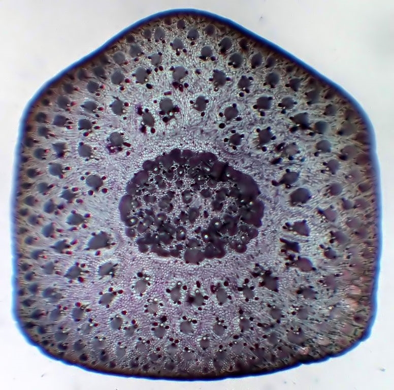

Zuerst mal ein Übersichtsfoto vom Stiel, nicht schön, aber dafür auch ohne Übersichtsobjektiv/Scanner zu machen, indem man den Schnitt einfach unten auf die Lampe legt und den Kondensor entsprechend in der Höhe einstellt (gestackt und gestitcht). Der Querschnitt hat 5 Seiten und sieht aus wie ein einseitig ausgebuchtetes Quadrat. Es lässt sich eine periphere und eine zentrale Zone (Zentralzylinder?) unterscheiden. Darin eingestreut die Leitbündel, wo man sich fragt, ob hinter der Anordnung eine tiefere Logik steckt (Spirale ?).
http://commons.wikimedia.org/wiki/File:Musa_%C3%97_paradisiaca,_fruit_stalk_and_fruit_skin,_Etzold_green_1.jpg
Auffällig ist das reichlich vorhandene Sklerenchym, vor allem in den zentralen Anteilen des Stiels, vielleicht sind (vor allem frische) Bananen deswegen manchmal etwas widerspenstig beim Öffnen.  :D

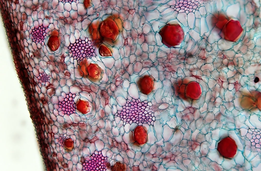

Peripher:
http://commons.wikimedia.org/wiki/File:Musa_%C3%97_paradisiaca,_fruit_stalk_and_fruit_skin,_Etzold_green_5.jpg

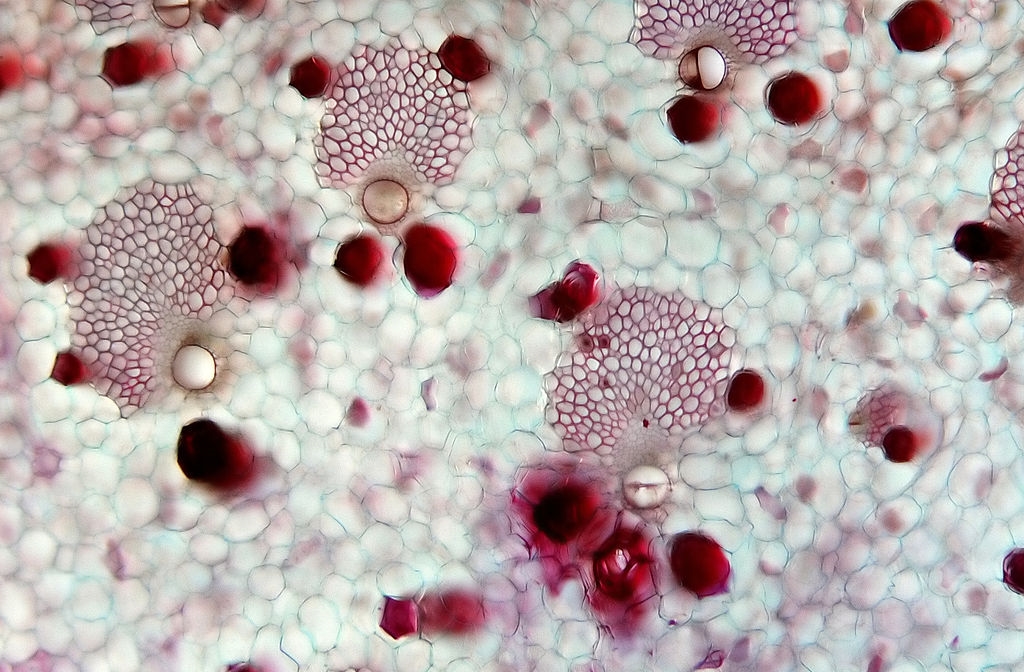

Zentral:
http://commons.wikimedia.org/wiki/File:Musa_%C3%97_paradisiaca,_fruit_stalk_and_fruit_skin,_Etzold_green_3.jpg

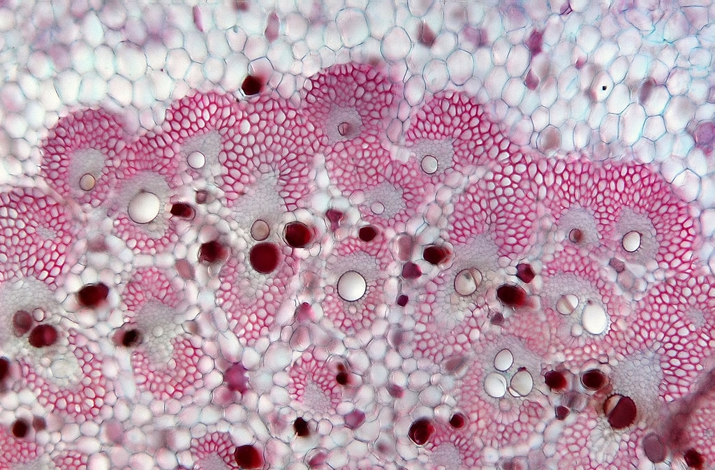

Die Leitbündel sind geschlossen kollateral (kein Kambium):
http://commons.wikimedia.org/wiki/File:Musa_%C3%97_paradisiaca,_fruit_stalk_and_fruit_skin,_Etzold_green_4.jpg

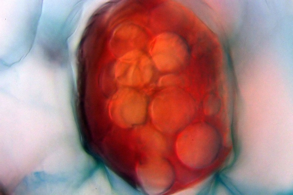

Auffällig sind weiterhin die zahlreich vergrößerte und rot eingefärbten Zellen. Die Anordnung wirkt hier nicht ganz zufällig und immer wieder lassen sich darin Globuli/Vakuolen abgrenzen. Handelt es sich hierbei um Sekrete? Hier eine vergrößerte Ansicht:
http://commons.wikimedia.org/wiki/File:Musa_%C3%97_paradisiaca,_fruit_stalk_and_fruit_skin,_Etzold_green_6.jpg

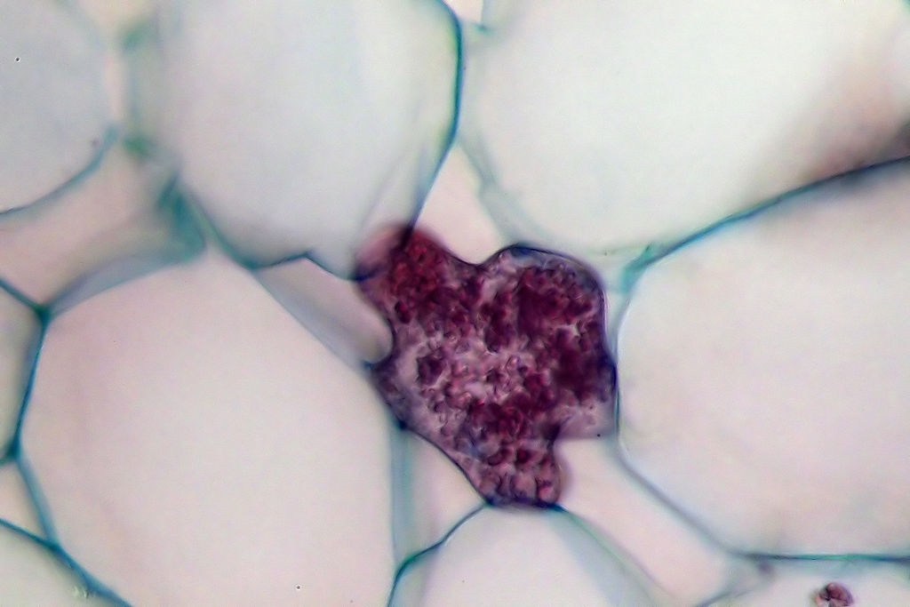

Weiterhin habe ich diese Objekte (Zellen?) gefunden, die ich noch nicht zuordnen konnte:
http://commons.wikimedia.org/wiki/File:Musa_%C3%97_paradisiaca,_fruit_stalk_and_fruit_skin,_Etzold_green_9.jpg
http://commons.wikimedia.org/wiki/File:Musa_%C3%97_paradisiaca,_fruit_stalk_and_fruit_skin,_Etzold_green_7.jpg
http://commons.wikimedia.org/wiki/File:Musa_%C3%97_paradisiaca,_fruit_stalk_and_fruit_skin,_Etzold_green_8.jpg
