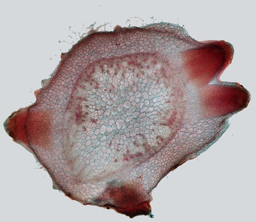

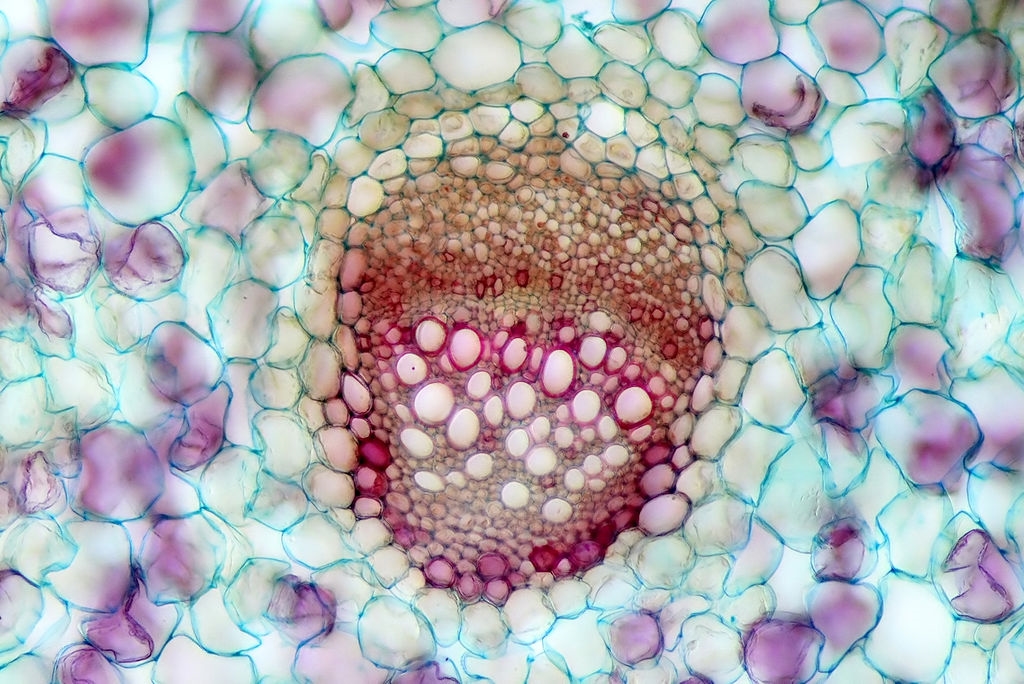

Nachfolgend Bilder eines Wurzelsprosses einer auskeimenden Kartoffel (Solanum tuberosum).
1) Übersicht. Den Hintergrund habe ich hier komplett ausgetauscht, dem sind leider die Wurzelhaare zum Opfer gefallen.
http://commons.wikimedia.org/wiki/File:Solanum_tuberosum,_tiller,_Etzold_green_1.jpg#.7B.7Bint:filedesc.7D.7D
2) Seitenwurzelbildung:
http://commons.wikimedia.org/wiki/File:Solanum_tuberosum,_tiller,_Etzold_green_2.jpg
3) Rhizoderm mit Wurzelhaaren:
http://commons.wikimedia.org/wiki/File:Solanum_tuberosum,_tiller,_Etzold_green_3.jpg
4) Kambium und angrenzendes Gewebe:
http://commons.wikimedia.org/wiki/File:Solanum_tuberosum,_tiller,_Etzold_green_4.jpg

Hallo Christian,
irgendwie hatte ich schon bei Deinen ersten Bildern dieses Beitrages Zweifel, ob Du tatsächlich Etzold grün genommen hast. Allein die zarte Blaufärbung lässt auf Alcianblau schließen, bei der Rotfärbung würde ich aber mehr an Safranin denken. Ich muss mal gelegentlich mein Etzold grün an Schnitten von krautigen Pflanzen prüfen, das wird aber aus Zeitmangel noch dauern. Insofern kann ich Dir vorerst keine weiteren Tipps für "farbenfrohe Bilder" geben.
Mit Deinen Schnitten zeigst Du interessante Objekte. Diese Färbung könntest Du noch etwas verbessern wenn Du die sie in 70% Ethanol oder besser noch in salzsaurem Alkohol (100 ml 70%iges Ethanol + 0,5 ml HCl) differenzierst.
Ja das macht man gerne, wenn Mikroskop, Adaption und Kamera noch nicht ordentlich aufeinander abgestimmt sind. Da müßtest Du noch einmal die Eignung jeder einzelnen Komponente prüfen und ggf. mit Verbesserungen nachsteuern.
Viele Mikrogrüße
Rolf-Dieter

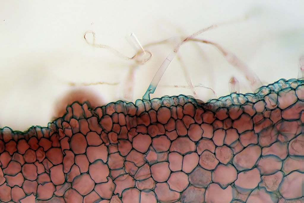

42

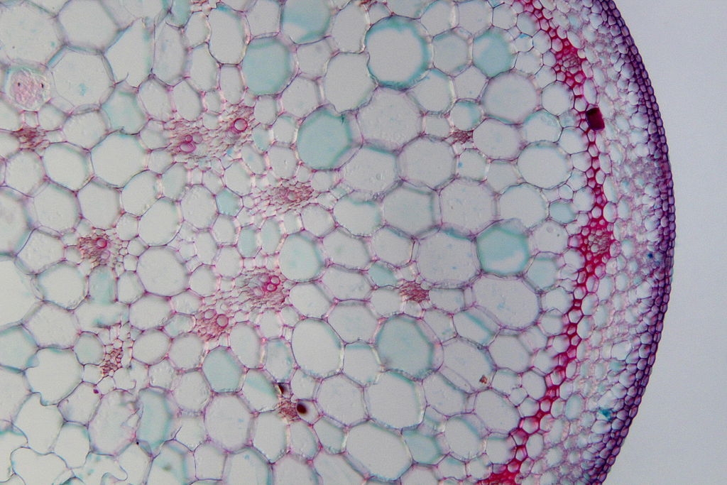

Im Folgenden Bilder der zentralen Blattrippe des allseits bekannten Löwenzahns (Taraxacum officinale). Die zentrale Hohlraumbildung ist nicht zellulär abgegrenzt, sondern scheint sekundär "rhexigen" entstanden zu sein.
http://commons.wikimedia.org/wiki/File:Taraxacum_officinale,_central_leaf_vein,_Etzold_green_1.JPG
http://commons.wikimedia.org/wiki/File:Taraxacum_officinale,_central_leaf_vein,_Etzold_green_2.JPG

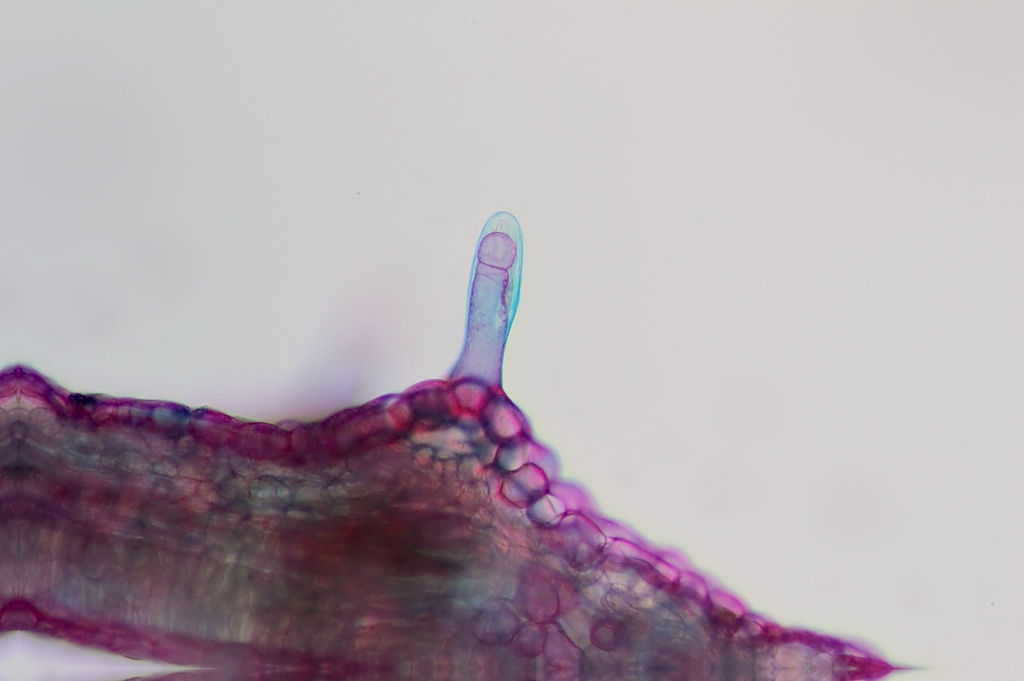

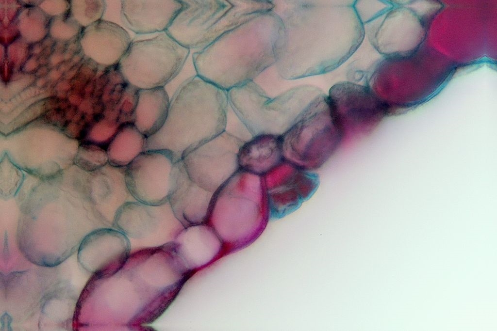

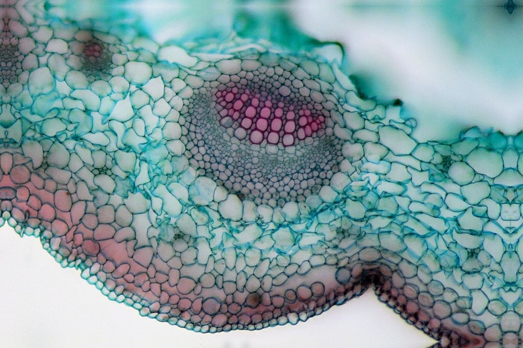

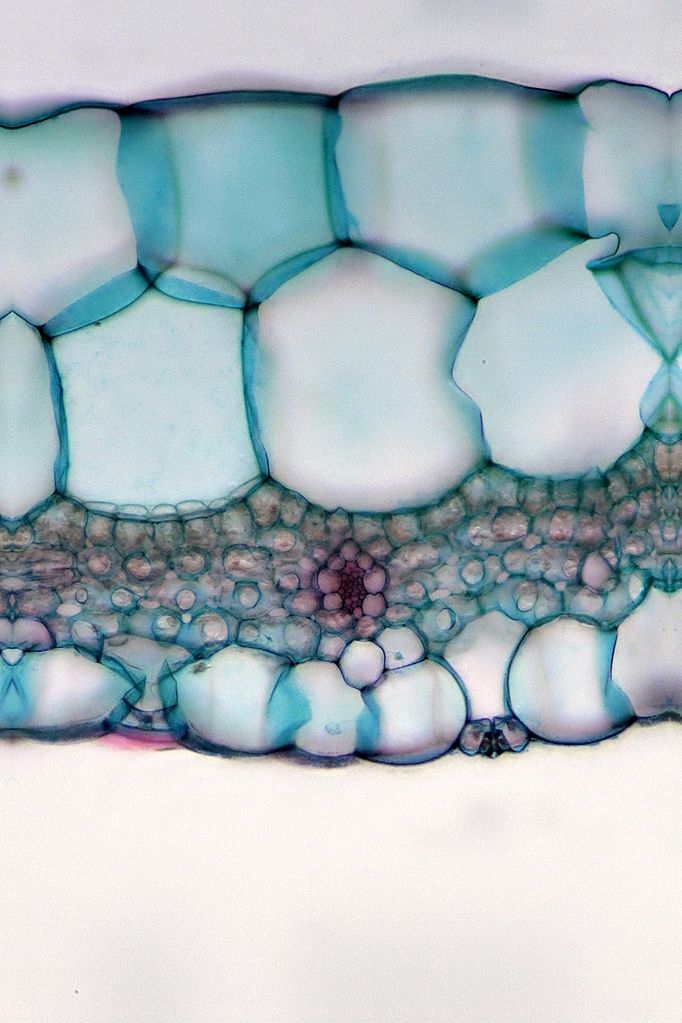

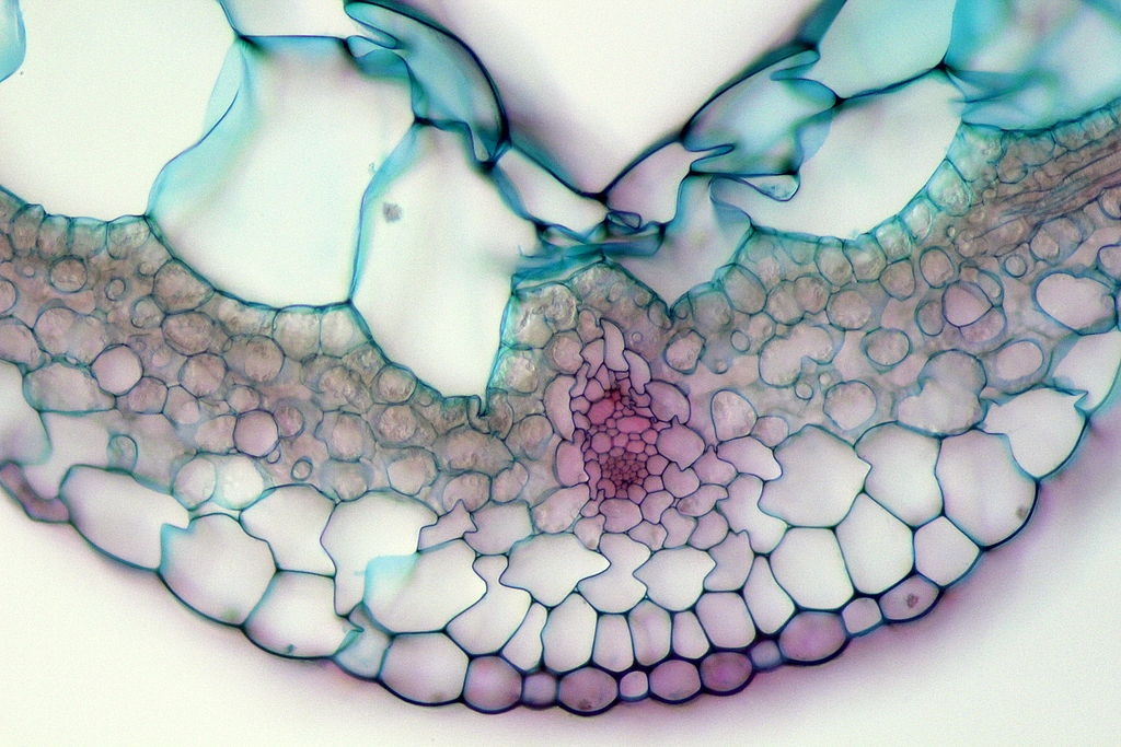

Blatt einer Tradescantie (Dreimasterblume) quer. Der Blattaufbau sollte hygromorph sein.
Blattspreite:
http://commons.wikimedia.org/wiki/File:Tradescantia,_leaf,_Etzold_green_2.JPG
Zentrale Blattrippe. Hier ist das Gewebe offensichtlich durch die mehrschichtige, kompakt gebaute (kleinere Zellen) und gering lignifizierte untere Epidermis  verstärkt, um mechanischen Belastungen von oben (Regen) besser Stand zu halten und ein Abknicken zu verhindern. Verbessert mich wenn ich falsch liege.
http://commons.wikimedia.org/wiki/File:Tradescantia,_leaf,_Etzold_green_1.JPG#.7B.7Bint:filedesc.7D.7D

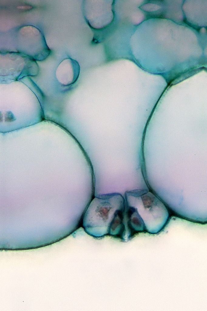

Stoma:
http://commons.wikimedia.org/wiki/File:Tradescantia,_leaf,_Etzold_green_3.JPG

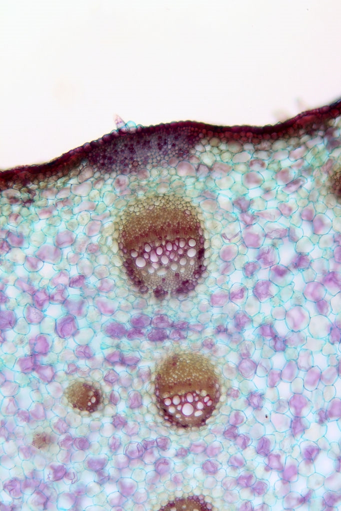

42
#14

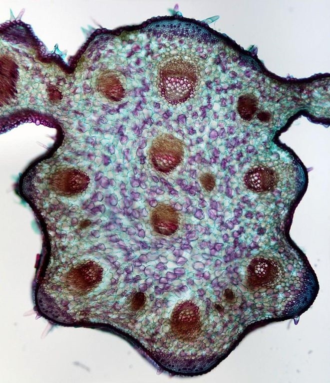

Fortsetzung Tradescantia:
Ein Querschnitt des Sprosses offenbart den für Monokotyle (Einkeimblättrige) typischen Aufbau mit unregelmäßig angeordneten Leitbündeln im Zentralzylinder. Nach außen folgt ein zirkulärer Sklerenchymring mit weiteren Leitbündeln. Das Abschlußgewebe bildet die Epidermis.
Weitere Merkmale monokotyler Pflanzen sind (lt. Wikipedia):
- Keine Hauptwurzel (homorhizes Wurzelsystem).
- Meist unverzweigte Stengel.
- Meist kein Blattstiel.
- Kein sekundäres Dickenwachstum im klassischen Sinne.
- Meist parallel verlaufende Blattadern.
- Meist keine Aufteilung des Blattes (zusammengesetztes Blatt).
- Oft ist die Blütenhülle nicht in Kelch (Kalyx) und Krone (Corolla) unterteilt (Perigon).
- Die Blüte ist meist dreizählig.
Wer Tradescantien als Zimmerpflanzen hat, kann das jetzt im Einzelnen gerne nachprüfen.  :)
Prototypen sind z.B.: Süßgräser (Getreide), Palmen, Orchideen, Lauchgewächse.
Ich hoffe, dass ich mit diesen Hintergrundinfos niemanden langweile. ;)
http://commons.wikimedia.org/wiki/File:Tradescantia,_stalk,_Etzold_green_4.jpg
http://commons.wikimedia.org/wiki/File:Tradescantia,_stalk,_Etzold_green_5.jpg
http://commons.wikimedia.org/wiki/File:Tradescantia,_stalk,_Etzold_green_6.jpg
