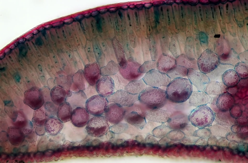

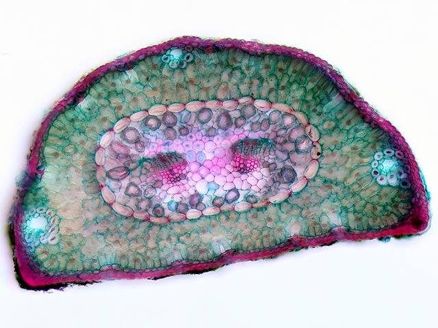

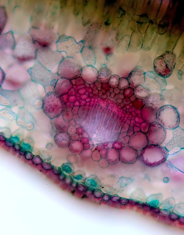

Als nächstes ein nadeliges Gewächs, das ich auch erst histologisch identifizieren konnte. Es müsste sich um das Blatt/Nadel einer Eibe (Taxus) handeln. Vgl. https://de.wikipedia.org/wiki/Eibe
Der Aufbau erinnert mich eher an ein (dorsiventrales) Laubblatt als an eine Koniferennadel. Es gibt keine Harzkanäle, oben sieht man Pallisaden- und unten Schwammparenchym. Die Epidermis ist von einer dicken Kutikula überzogen, oben glatt, unten buckelig. Im zentralen Leitbündel kann ich gut das Sklerenchym abgrenzen, aber Xylem, Kambium und Phloem kann ich nicht unterscheiden. Ich sehe hier nur parallel angeordnete gleichförmige kastenförmige Zellen, die zur Blattunterseite hin vielleicht etwas breiter werden.
(Die Fotos sind von versch. Anschnitten.)
Übersicht Nadel im Querschnitt:
http://commons.wikimedia.org/wiki/File:Taxus,_leaf,_Etzold_green_1.jpg

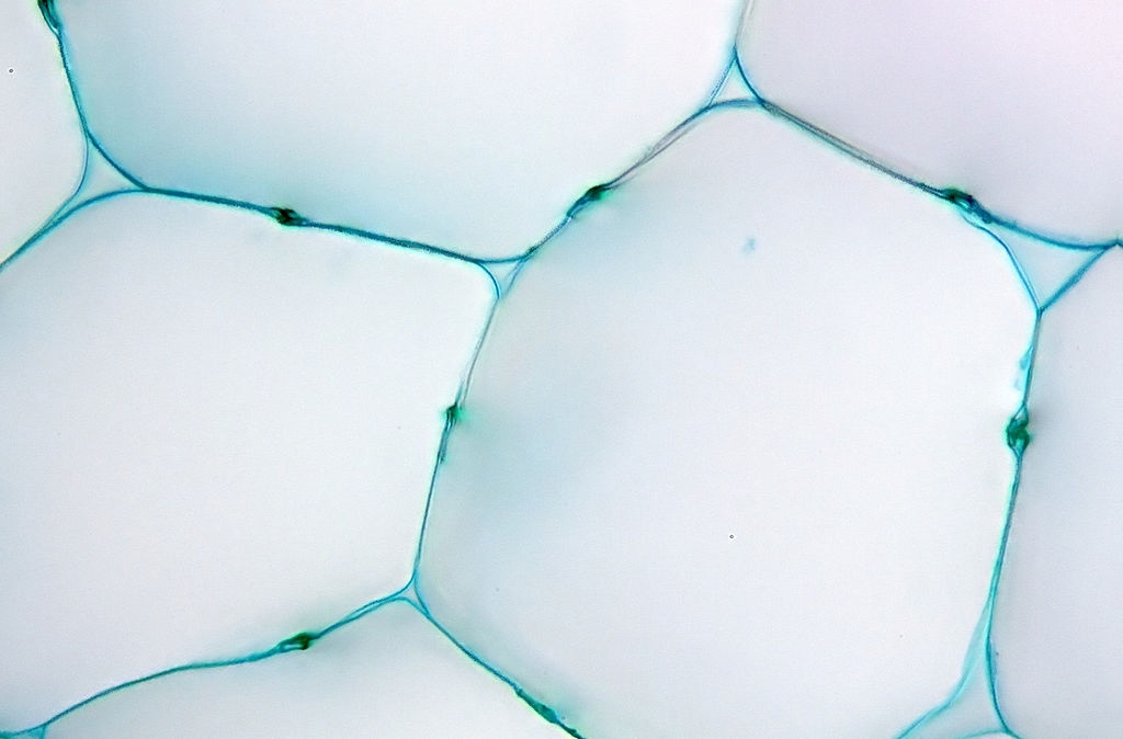

Das Parenchym:
http://commons.wikimedia.org/wiki/File:Taxus,_leaf,_Etzold_green_2.jpg

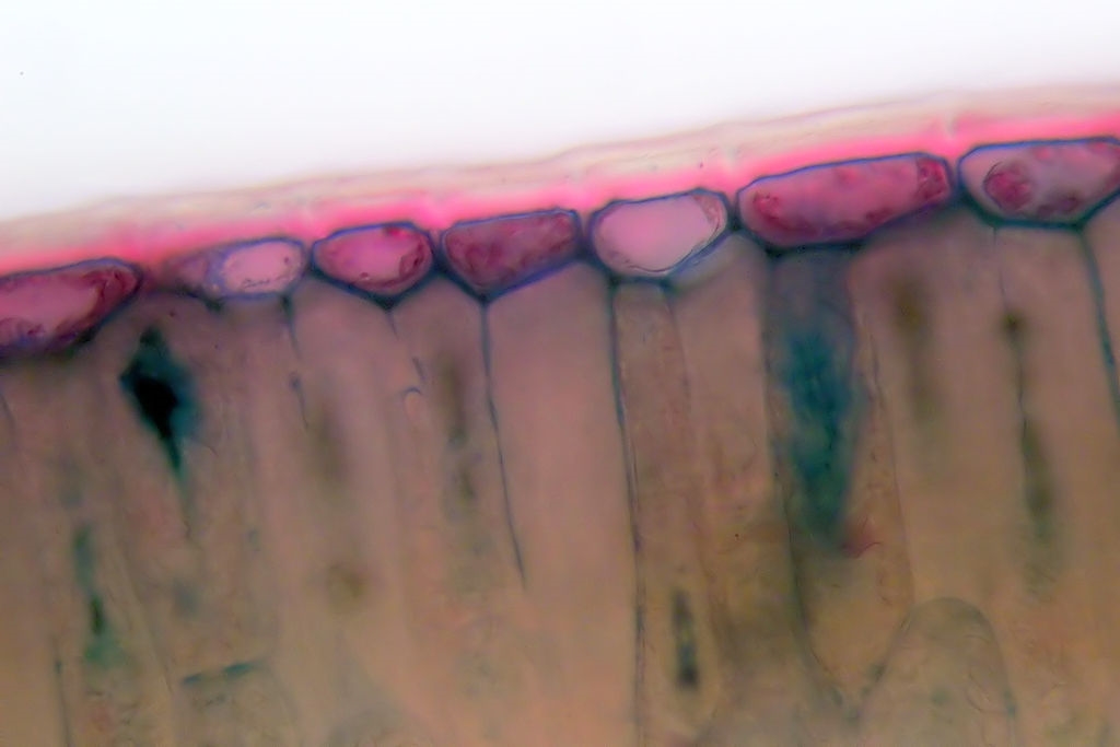

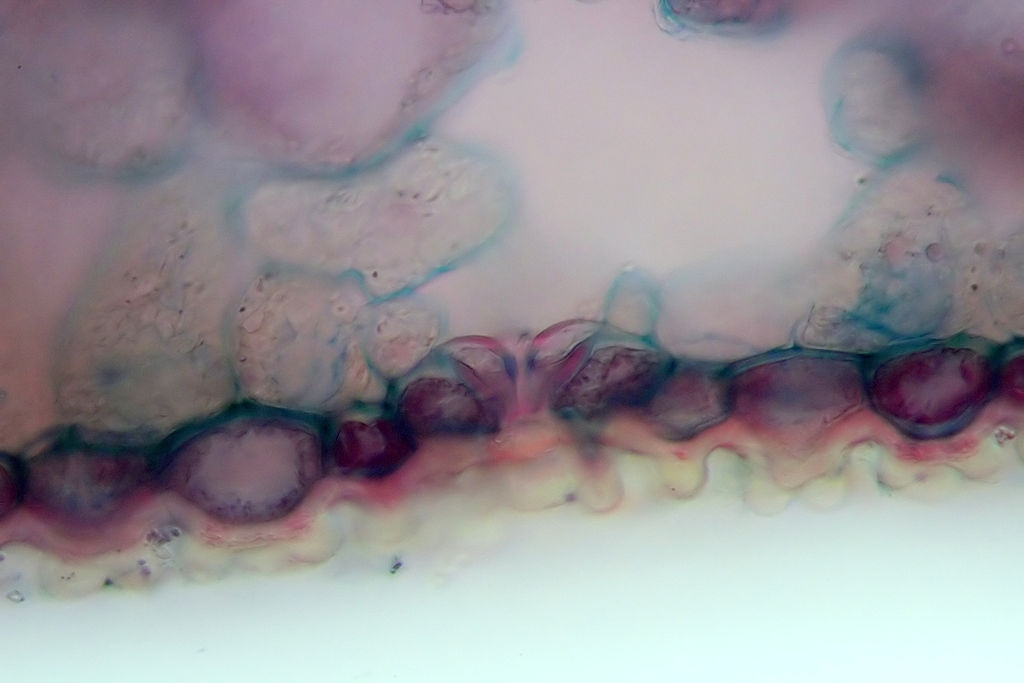

Die Epidermis mit Kutikula, darunter das Pallisadenparenchym:
Das Leitbündel:

Stomakomplex:
http://commons.wikimedia.org/wiki/File:Taxus,_leaf,_Etzold_green_6.jpg

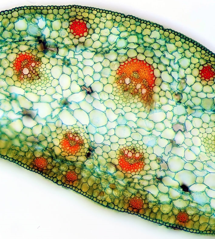

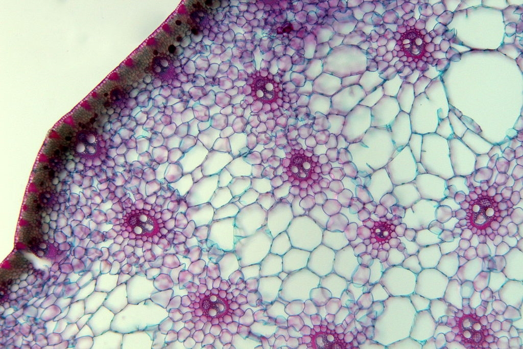

So, als nächstes ein paar Bilder von Cyperus alternifolius (,,Zyperngras"). Vgl. http://de.wikipedia.org/wiki/Cyperus_alternifolius
Aerenchym habe ich leider nicht gefunden, da muss ich mir nun wohl doch die Binsen suchen gehen (oder eine Ananas kaufen) :D Dafür wartete dass Zyperngras aber immerhin mit einiger Ästhetik auf. Leider ist das, was der Foto abbildet nicht halb so schön, wie das, was ich selbst im Okular sehe und es ist eine Heidenarbeit, halbwegs ansehnliche Bilder zu zaubern. Wie unschwer zu erkennen ist, habe ich auch noch keine Lösung gefunden, wie sich die inhomogene Beleuchtung vermeiden oder wegbearbeiten lässt. Ich bin für jeden Tip dankbar! Photoshop werde ich mir dann auch demnächst mal in einer älteren Version zulegen, anscheinend arbeiten hier ja einige damit.
Also nun zur Pflanze:
Der Stengel ist angedeutet dreieckig. Wie unschwer zu erkennen ist entspricht die diffuse Verteilung der Leitbündel einer monokotylen Pflanze:
http://commons.wikimedia.org/wiki/File:Cyperus_alternifolius,_stalk,_Etzold_green_11.jpg
Das fixierte, aber ungefärbte und nur mit Wasser eingedeckte Präparat hat auch ohne Farbe seinen Reiz. Hier die Randzone:
http://commons.wikimedia.org/wiki/File:Cyperus_alternifolius,_stalk,_uncolored_1.jpg
http://commons.wikimedia.org/wiki/File:Cyperus_alternifolius,_stalk,_uncolored_2.jpg
Die Randzone in Farbe:
http://commons.wikimedia.org/wiki/File:Cyperus_alternifolius,_stalk,_Etzold_green_3.jpg

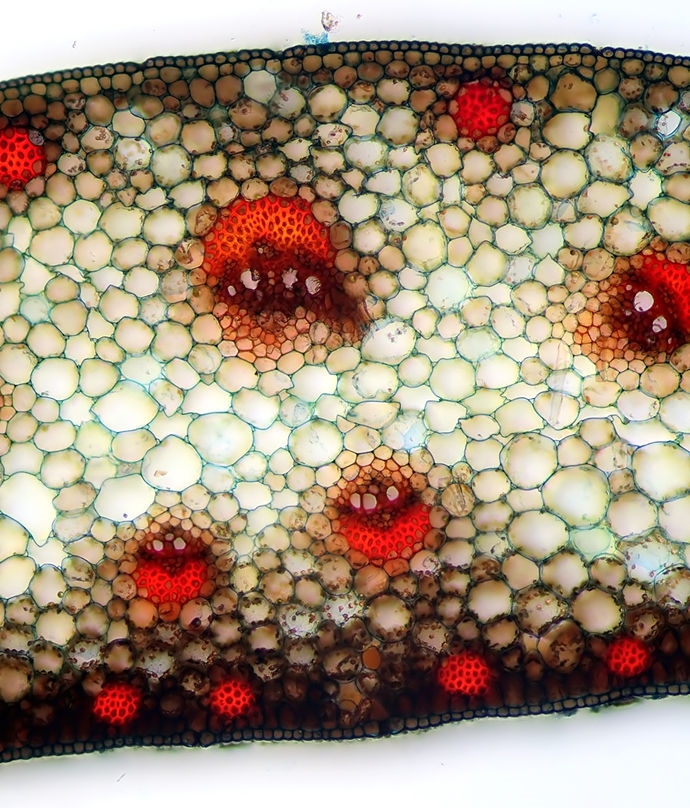

und hier die zentralen Anteile:
http://commons.wikimedia.org/wiki/File:Cyperus_alternifolius,_stalk,_Etzold_green_4.jpg

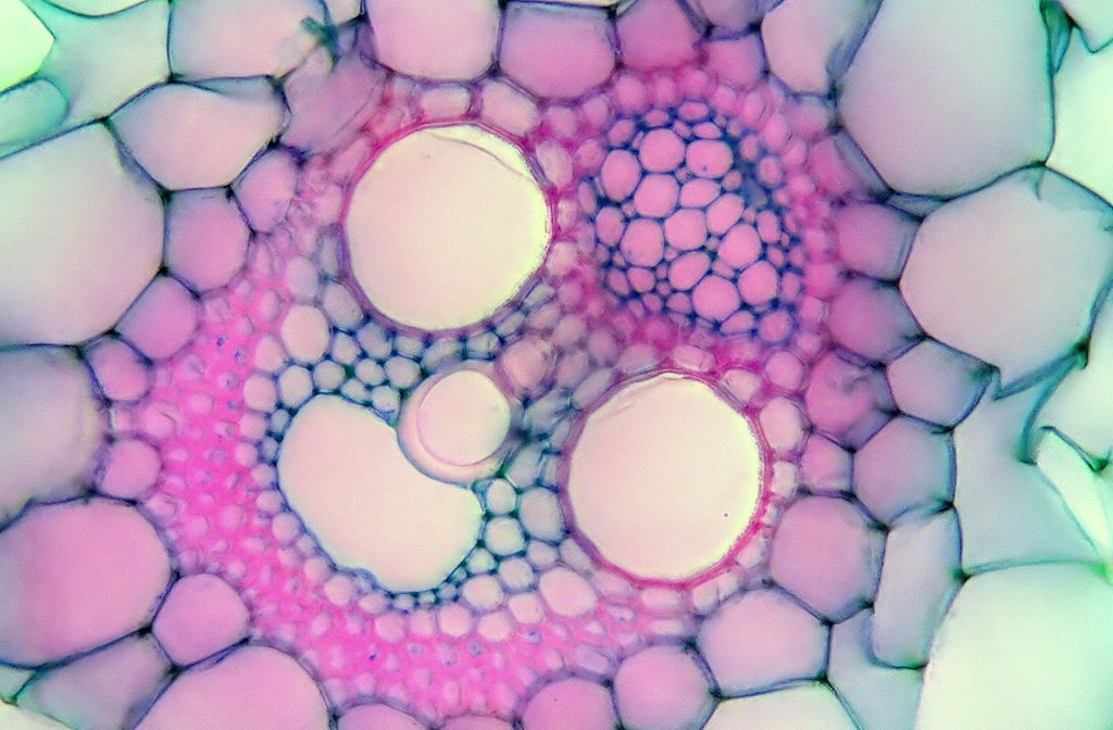

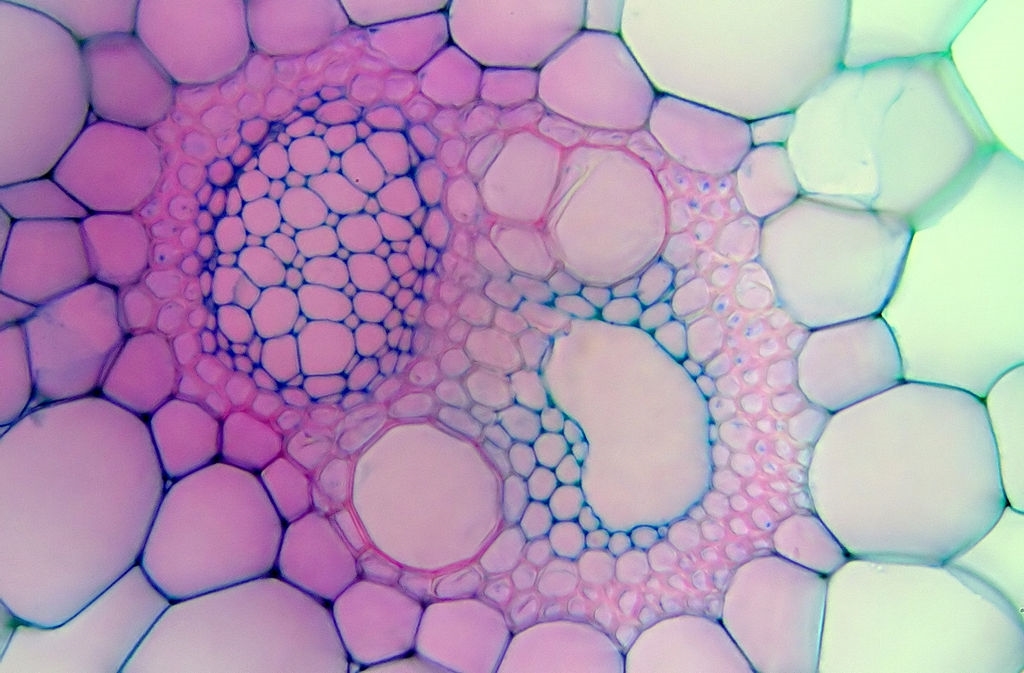

Bei den Gefäßen im Xylem frage ich mich immer, ob es sich dabei nun um Tracheen oder um Tracheiden handelt. Von der Größe tendiere ich eher zu Tracheen, aber vielfach sieht man offensichtlich quer angeschnittene spitzwinklinge Trennwände (dadurch sehen die Leitbündel aus wie mit einem Auge blinzelnde Gesichter), also muss es sich um Tracheiden handeln.
Auffällig finde ich weiterhin, dass die Zellen um die Bündelscheiden kleiner, abgerundeter, rötlicher und radiär ausgerichtet erscheinen (mit breiten Interzellularen?) im Gegensatz zu den übrigen Zellen, die größer, polygonal und eher grün-blau gefärbt sind sowie mutmaßliche Kontaktstellen (Tüpfel?) aufweisen.
Hier nochmal in stärkerer Vergrößerung:
http://commons.wikimedia.org/wiki/File:Cyperus_alternifolius,_stalk,_Etzold_green_5.jpg
http://commons.wikimedia.org/wiki/File:Cyperus_alternifolius,_stalk,_Etzold_green_9.jpg

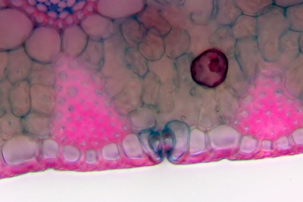

Die Hypodermis weist in regelmäßiger Abfolge dreieckige Sklerenchymanteile auf. Stellenweise sind die darüber liegenden Epidermiszellen verdickt (Sklereide ?). Die übrige Hypodermis nimmt offensichtlich an der Photosynthese teil (Stengel außen grün, innen hell und faserig!). Daneben finden sich zahlreiche dunkelrote Zellen mit fraglichen Speicherstoffen/Sekreten. Außerdem natürlich Stomata.
http://commons.wikimedia.org/wiki/File:Cyperus_alternifolius,_stalk,_Etzold_green_6.jpg
http://commons.wikimedia.org/wiki/File:Cyperus_alternifolius,_stalk,_Etzold_green_10.jpg

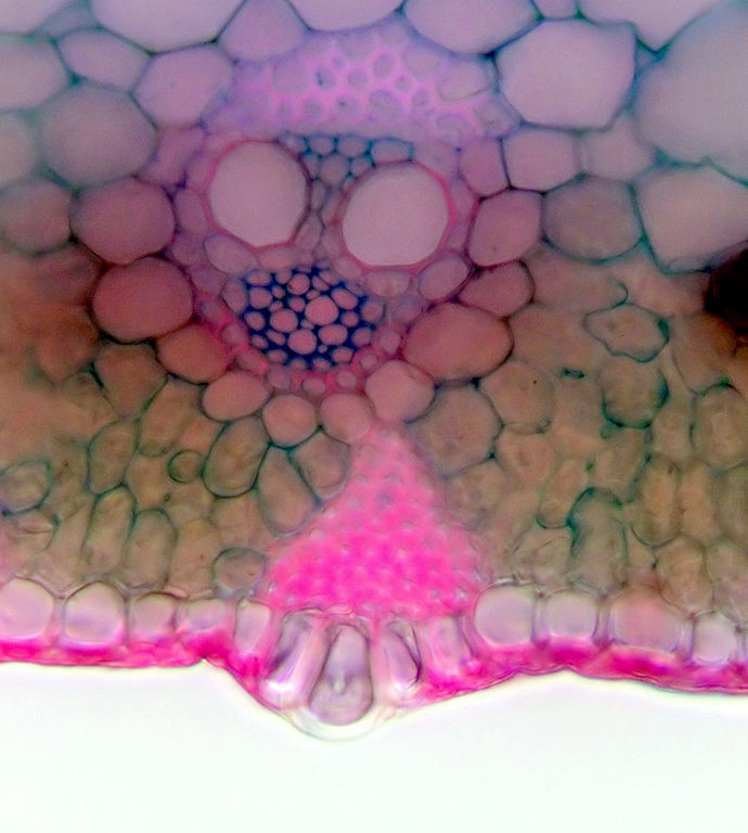

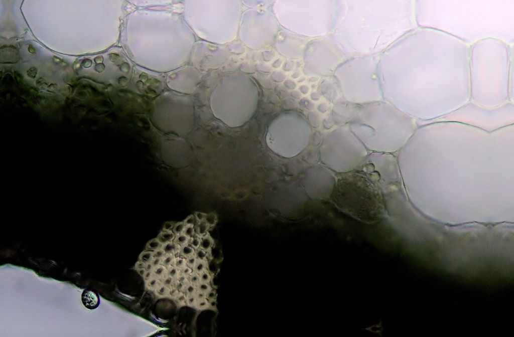

Noch mal zum Löwenzahn :
- Anmerkung: Statt Sklerenchym (rot) findet sich hier Kollenchym (grün) über dem Phloem !
- Frage: Lässt sich an diesem Bild bestimmen, ob die parallel angeordneten roten Gefäße im Xylem Tracheen oder Tracheiden sind?
MfG
Christian
Hallo Christian,
Zitat- Frage: Lässt sich an diesem Bild bestimmen, ob die parallel angeordneten roten Gefäße im Xylem Tracheen oder Tracheiden sind?
Es sind Tracheen, auch im Fall der Binse. Bestimmen ließe sich das aber nur an Längsschnitten, denn definitionsgemäß haben Tracheen keine Querwände und das kann man naturgemäß am Querschnitt nicht erkennen. Die schräg gestellten Wände in den Tracheen der Binse sind getüpfelte Wände zwischen benachbarten Gefäßen.

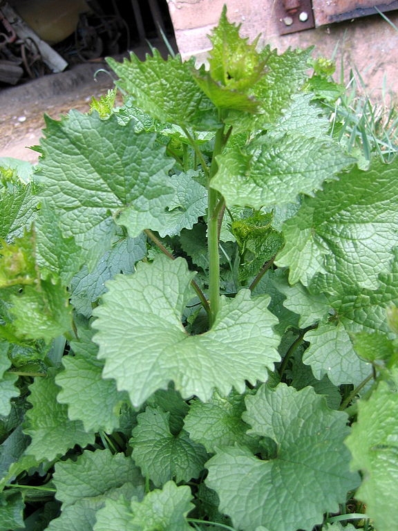

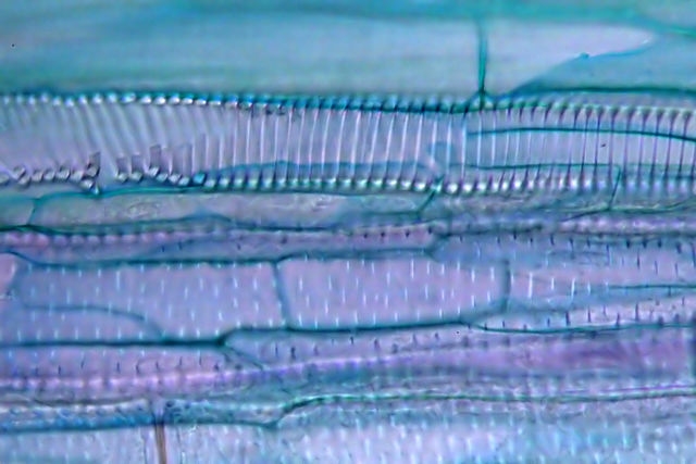

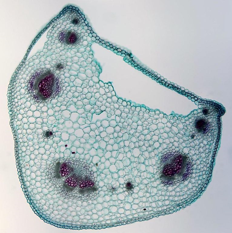

#37
Hier eine mir leider unbekannte Pflanze, offensichtlich dikotyl. Die Blattstiele waren nicht paarweise angeordnet, sondern abwechselnd. Ich habe mal meinen "Bildatlas der Farn- und Blütenpflanzen Deutschlands" durchgeblättert, aber auf Anhieb nichts entsprechendes gefunden.
Makro:
Stengel quer: Mark mit Aerenchym (?). Die Leitbündel werden in unregelmäßigen Abständen von Markstrahlen unterbrochen.
Stengel längs: Tracheen oben und unten irgendwas mit Tüpfeln?  :-
Blattstiel:
MfG
Christian
Hallo Christian,
da hättest Du nur ein wenig warten müssen, bis die Pflanze blüht. Es handelt sich um die Knoblauchsrauke Alliaria petiolata.
42
Vielen Dank für die Bestimmung! Die Pflanze kann auch als Gewürzpflanze für rohe Gerichte (z.B. Salat) genutzt werden, das werde ich demnächst villeicht mal ausprobieren. https://de.wikipedia.org/wiki/Knoblauchsrauke
