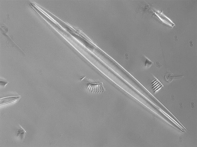

DIC(k) nach Nomarski, aber ohne Wollastons.
Begonnen von Nomarski, Juni 06, 2012, 16:21:53 NACHMITTAGS
Wertes Forum,

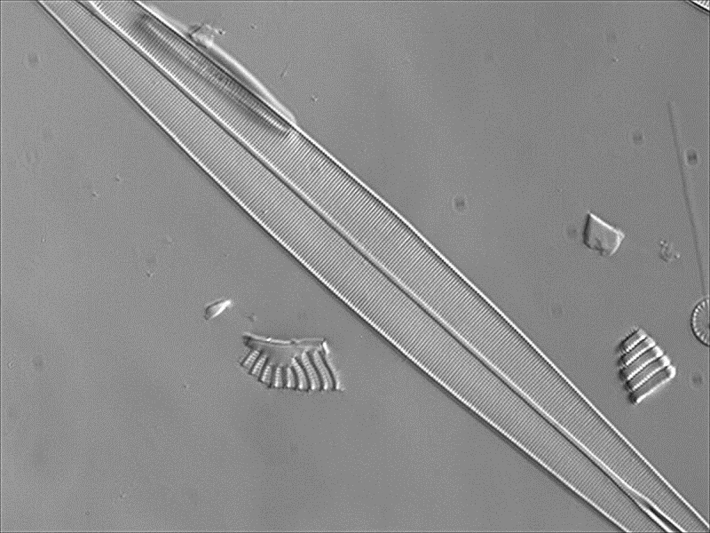

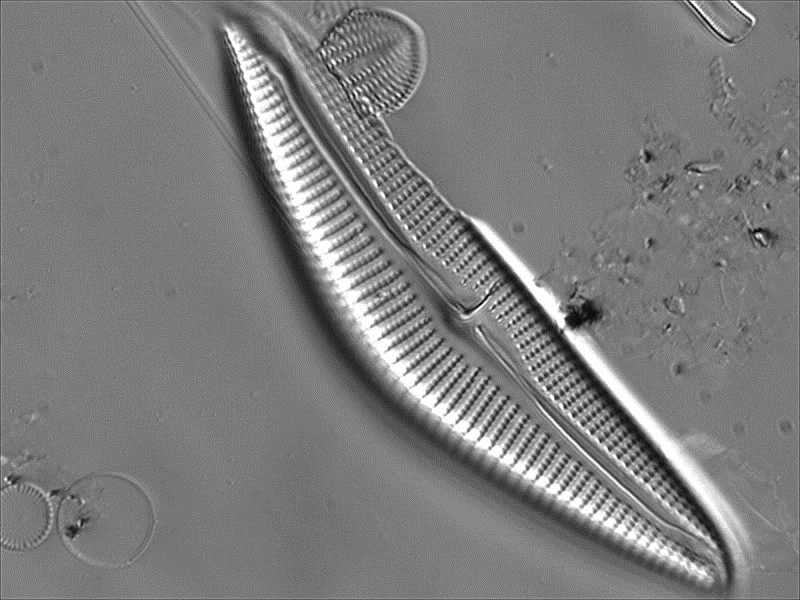

gezeigt wird hier eine Methode zur Erzeugung von DIC-ähnlichen Bildern. DIC kann man dazu aber nicht sagen, weil sich dazu keine Wollaston-Prismen im Strahlengang befinden. Sowohl keins im Kondenor als auch keines zwischen Objektiv und Okular.
Das ganze nun mal ausprobiert an einem Diatomeenpräparat, es handelt sich dabei aus einem Streupräparat mit Kieselalgen aus dem Antholzer See.
Zu sehen hier eine Amphipleura pellucida. Das Objektiv ist ein 100er F-Achromat. Die Bildbreite beträgt 60µm.
Zum Vergleich dieselbe Kieselalge aufgenommen mit einem Planapo 63/1,4. Ich nehme es fortan nur noch zum Suchen.

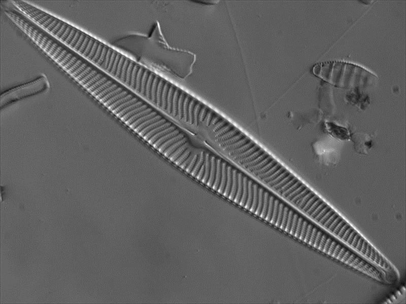

Weitere Beispiele:
...und zum Schluß noch eine Coconeis.
Es geht mit jedem Objektiv und die lästige Sucherei nach Schiebern zu überteuerten Preisen hat für mich ein Ende.  :P
Erst recht, wenn sie obendrein noch delaminiert sind! ;D :D ;D
Charmanten Abend
Jan Kros

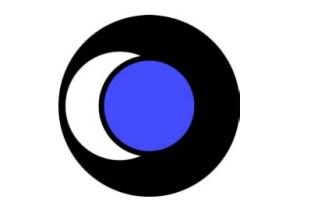

hat es etwa mit einer Sektorblende und mit einem Loch in der Mitte zu tun ?    ::)

Sehr gut eingestellte schraege Beleuchtung + Gruenfilter ? Moeglicherweise auch zusaetzlich gestapelt?
Johannes Kropiunig
nur um zu verdeutlichen welche Blende ich meinte
In letzter Zeit schnitzt Bernd doch so gerne bunte Folien zu Blenden zusammen.  ;D
Johannes
Quelle des Bildes für die Blende
http://www.univie.ac.at/mikroskopie/

Diese Bilder habe ich doch mit ganz bescheidenen Mitteln gemacht! Es wurde anfangs nach der Besonderheit des Objektives gefragt. Es ist ein Achromat F-100/1,25 Öl, längst nicht so hochwertig und teuer wie ein Neofluar oder gar ein Planapochromat. Die Kamera ist nicht die Rollei mit 14 Megapixeln, sondern eine Tucsen mit bescheidenen 3 Megapixeln. Und warum schöne Bilder? Die Hintergründe sind doch gar nicht geputzt, man sieht noch Flecken von irgendwelchen Glasoberflächen im Okular.
Was allerdings wichtig ist und solche Aufnahmen überhaupt erst ermöglicht ist die Verwendung eines hochaperturigen Immersionskondensors. Man hat es hier mit Diatomeen zu tun mit einer feinen Struktur, die nur mit Öl-Objektiven aufzulösen gehen. Es wurde wie bereits erwähnt ein Objektiv verwendet der Apertur 1,25, die Leistung kann nur ausgenutzt werden, wenn die Frontlinse des 1,4er Kondensors auch immergiert wird. Ein Trockenkondensor der Apertur 0,9 reicht da nicht aus, sonst würde das erste Bild so aussehen:
Mit einem Planapo25 oder einem Planapo 40, wie es Peter in seinem Link gezeigt hat, könnte man diese Diatomee nicht auflösen. Und als Trockensystem schon gar nicht.
Ich hoffe den Interessierten ein wenig weitergeholfen zu haben.
P.S.: Noch vergessen: UV-Licht und ein Grünfilter waren übrigens an diesen Aufnahmen auch nicht beteiligt.
