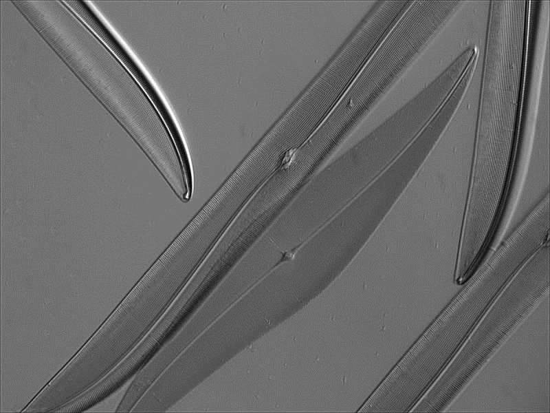

Gezeigt sei es hier an einer Pleurosigma, die sich freundlicherweise neben eine Gyrosigma gesellt hat. Das erspart mir wieder ein zusätzliches Bild.
Dieses Bild ist mit einem 25er Objektiv aufgenommen, die Gyrosigma wird aufgelöst, die Pleurosigma nur ansatzweise.
Beim 40er reicht es auch locker für die Pleurosigma.
Und da beide Objektive eine Apertur von weniger als 1,0 haben, kann ich sogar den trockenen 0,9er Kondensor nehmen und die Panscherei mit dem Öl sparen.

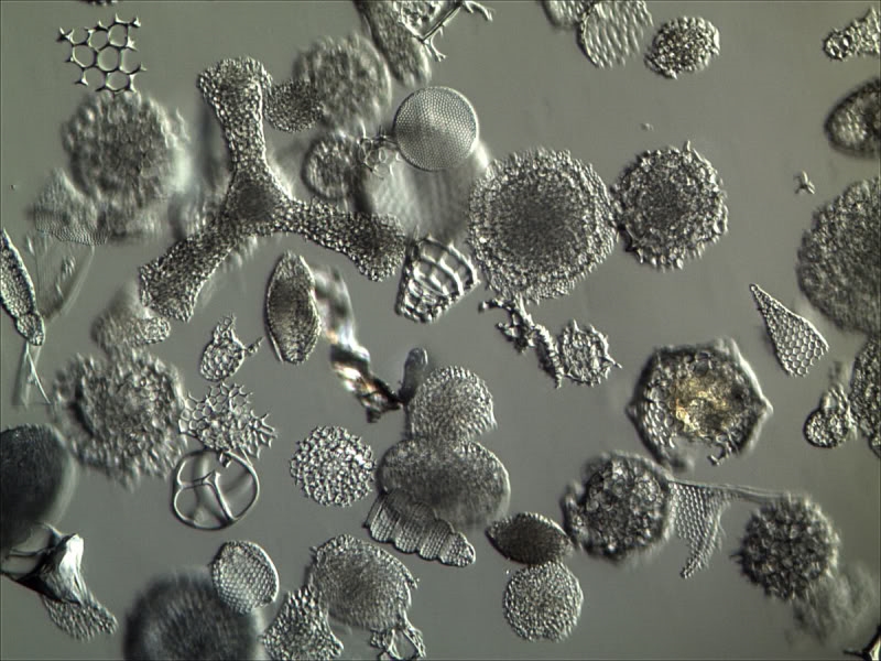

Es reicht einfach nicht aus wie viele denken mögen, daß man die Kamera freihändig gegen das Okular hält. Das mag bei schwachen Vergrößerungen wie bei folgender Aufnahme, die mit einem 6,3er Objektiv gemacht wurde noch halbwegs gut gehen und zur brauchbaren Mikroaufnahme hinreichen.
Aber wenn man das bei stärkster Vergrößerung macht, verschwurbeln die Feinststrukturen im wahrsten Sinne des Wortes. Die Kamera muß also stabil am Mikroskop befestigt sein, während der Aufnahme darf nichts wackeln oder vibrieren. Entschuldigt bitte, daß ich nicht schon früher darauf hingewiesen habe.

ZitatEs reicht einfach nicht aus wie viele denken mögen, daß man die Kamera freihändig gegen das Okular hält.
Bei mir funktioniert das aber gut, auch mit die stärkeren Vergrößerungen, und auch bei Feinstrukturen von Diatomeeen. Beste Grüsse,
Hallo Rolf,
ZitatBei mir funktioniert das aber gut, auch mit die stärkeren Vergrößerungen, und auch bei Feinstrukturen von Diatomeeen.
Aber auch nur dank deiner von mir extra angefertigten Aufsetzkappe. ;)
rhamvossen
Hallo Bernd,
ZitatAber auch nur dank deiner von mir extra angefertigten Aufsetzkappe
Das hat natürlich auch geholfen. Für besitzer von Kpl12,5x Okulare sind die ein gutes Hilfsmittel. Nur etwas Werbung für deine Aufsetzkappen  ;). Beste Grüsse,

Lieber Bernd,
jetzt bin ich aber sehr gespannt auf die Fortsetzung der Geschichte.  Daß man die A. pellucida so wie im ersten Bild nur mit beideitiger Immersion hinbekommt ist schon klar.  Bei der Kontrastierung der Streifen ist da aber doch sicher, außer Öl, noch etwas geschickt in den Strahlengang gelegt, oder?
-- felix
"Du" angenehm.
Lieber felix,
daß noch etwas in den Strahlengang gelegt werden muß ist doch wohl unstrittig. Sonst hätte man zwar eine hohe Auflösung, aber wenig Kontrast. Und dieser muß eben erzeugt werden, was je nach Präparat im unterschiedlichen Maße erforderlich ist. Die Lichtführung spielt eben eine entscheidende Rolle, deswegen macht es mir auch so viel Spaß, damit zu experimentieren. Ich finde das eben interessanter als die Bestimmungen. Das soll aber nicht heißen, daß mich die Thematik nicht interessiert.
