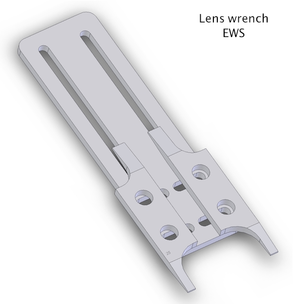

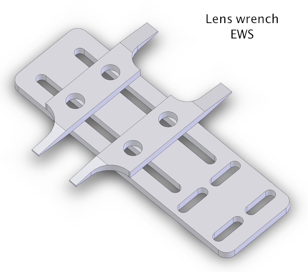

Um ein Verdrehen der Muttern zu verhindern, was ja während des Öffnens, und speziell während des Zuschraubens unheimlich nervig ist, habe ich mich dazu entschieden M3 Einpressmuttern, oder genau gesagt Setzmuttern zu verwenden.
Auf die Gefahr nun gesteinigt zu werden, haben mich die konstruktiven Kritiken von Stefan_O, Werner, Kay, Rolf und Bernd nicht ruhen lassen und ich habe eine EWS Variante (eierlegende Wollmilchsau) skizziert (Bild 1 und 2 in diesem Beitrag).  Vielleicht könnte ich da noch ein wenig Feedback bekommen?
Es wird NUR EINE der beiden Lösungen in Produktion gehen.  BILD 1 und Bild 2 zeigen die verschiedenen Einsatzmöglichkeiten der EWS Variante
Bild 1 EWS Variante mit Klingen auf der Breitsite für breitere Geschichten, wie Fotoobjektive o.ä. Auf die Darstellung der Setzmuttern und Schrauben wurde aus Gründen der Ökonomie verzichtet. Dre geneigte Leser möge sich diese einfach vorstellen  ;)
Bild 2 zeigt die gleiche EWS Lösung die von Nomarski und Rolf geforderte Variante für tief liegende Gewinderinge, nur das die Klingen auf der kurzen Seite angeschraubt wurden.
Es erübrigt sich wahrscheinlich zu erwähnen, dass diese Variante u.U. teurer sein könnte. Ich habe dazu leider noch keinen Voranschlag und vielleicht ist das für euch ja auch gar nicht von Interesse. Die Verschraubung würde bei dieser Variante NICHT mit Rändelschrauben erfolgen, da diese beim Einsatz in engen langen Röhren unweigerlich stören würden... Das Mehr an konstruktivem Aufwand könnte aber durchaus durch die erheblich billigeren Schrauben ausgeglichen werden.
Wie immer freue ich mich über Anregungen, Fragen und konstruktive Kritik.
