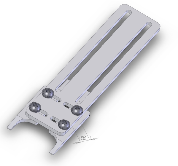

Klaus und andere die durch meine Beitragsflut verwirrt wurden!
Gesamtansicht mit Klingen an der Schmalseite. ACHTUNG ich habe da zwar TORX Schrauben eingezeichnet aber es sind INBUS Schrauben die ich verwenden werde!!!

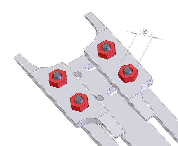

Detailansicht der Klingen am Griff. Rot: Setzmuttern.
Ja, man braucht zwei Klingen (einen Klingensatz), jede Einzelklinge hat zwei Schneiden: eine breite mit 4 mm und eine schmale mit 2.5 mm.

Klaus Schloter
Dann bitte auch für mich mit geschliffenen Klingen.Eine solche Qualität kann ich mit dem Schleifbock natürlich nicht liefern.
Frage am Rande: auf der Zeichnung sind plane Facetten gezeichnet,ist das so richtig.M.E.wäre ein Hohlschliff besser.Die Gefahr die zarten Schlitze der Ringmutten zu  beschädigen wäre geringer.
Klaus Schloter
Bastian
Zitatauf der Zeichnung sind plane Facetten gezeichnet
Ja, das ist richtig so, aber das mache ich nicht.
Hohlschliffe sind m.E. der maschinellen Fertigung an rotierenden Schleifscheiben geschuldet. Ich habe mehrere Sätze feine Schraubendreher hier, die allermeisten haben plane Flächen. Nur die billigen sog. "Feinmechaniker Schraubendreher" (schwarz brünierte Klingen, verchromte Griffe) aus dem Baumarkt...
Ich habe die Klingenfläche deshalb besonders lang ausgezogen so dass der "Schneidenwinkel" klein ausfällt. Im übrigen verweise ich auf die geradezu ideale Möglichkeit, den Schliff selber vorzunehmen! Auf diese Weise ist man frei in der Auswahl der Schneidenausführung  ;)
