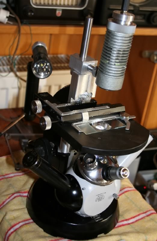

Guten Abend,
bis vor kurzem habe ich auf solche Aktionen noch vehement geschimpft, nun habe ich mich selber zu sowas anstiften lassen: Dem Umbau eines Standard-Juniors zum Planktonmikroskop. Ich hatte mir zwar vorab auf die Fahne geschrieben, den Umbau so zu gestalten, daß sich der Originalzustand wieder herstellen läßt, leider ist das in diesem Fall nicht machbar, so daß der Stativhals gekürzt werden mußte, um die Beleuchtung anzubringen.
Mit einer höhenverstellbaren Leuchte vom alten Stemi läßt sich sogar in dem Zustand damit arbeiten, solange die Objektivvergrößerung das 10-fache nicht übersteigt, deswegen muß noch ein Kondensorhalter angebracht werden, so daß bei Beobachtungen mit dem 40er Objektiv die Pupille noch einigermaßen ausgeleuchtet wird. Der Diskussionswürfel ermöglicht die Beobachtung von zwei Seiten, es kann aber auch von einer Seite fotografiert werden. Das habe ich auch schon ausprobiert mit der kleinen Rollei.

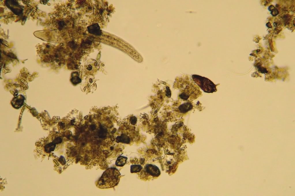

Bei der ersten Aufnahme habe ich mal wieder vor Aufregung vergessen, den Weißabgleich anzupassen, wurde inzwischen nachgeholt:
10er Achromat, Apertur 0,22.
Fortsetzung folgt eventuell.

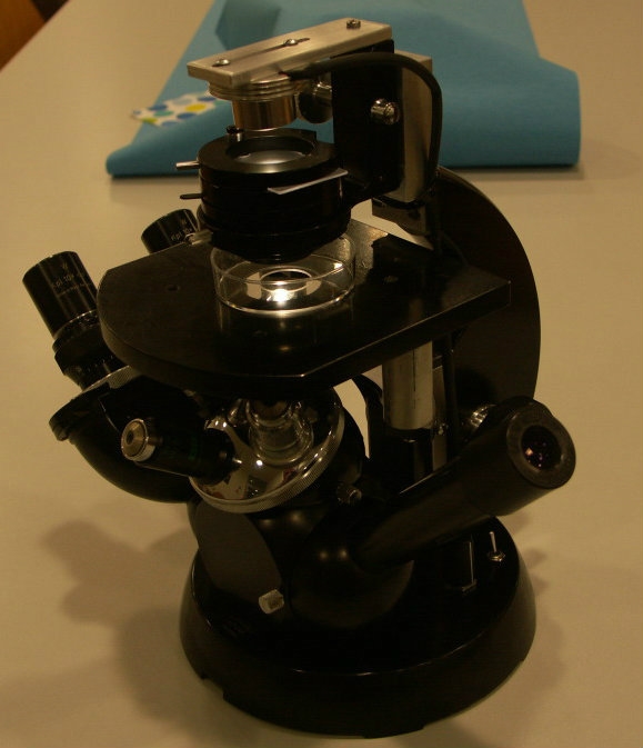

Ich habe mich inzwischen auch von einem Forenmitglied "breitschlagen" lassen ein weiteres aufzubauen und natürlich nur in schwarz und silber  :)
und diesmal mit Kondensor und der kann mit einem Phasenschieberchen sogar PH1 und PH2  :)
Und diesmal ohne Fuss abfräsen  ;D

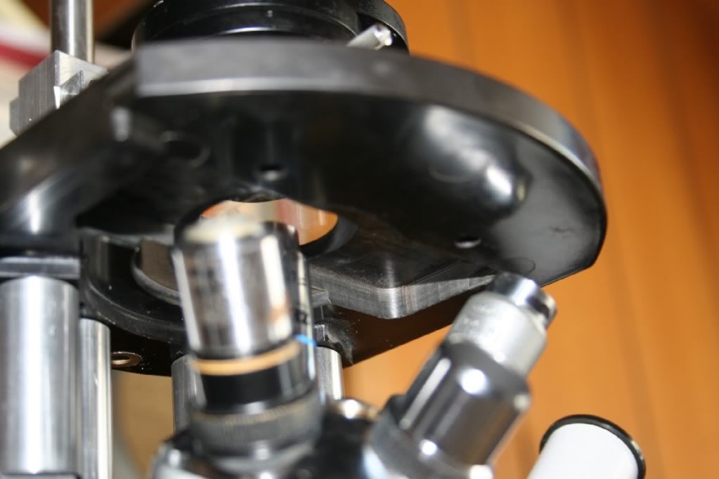

ZitatDer Tisch ist natürlich unten ausgefräst, damit man die Objektive unten durchschlagen kann und nicht ständig beim Objektivwechsel den Grobtrieb bemühen muss, was man auch leicht vergisst und dann die Objektive verkratzt.
Damit das bei mir nun auch geht, habe auch ich unter dem Tisch kräftig was rausgehöbelt:
Nun könnte ich sogar auch 100er Öl-Immersionen nehmen.. ;D
Das ganze nutzt natürlich nur was, wenn man auch eine Kondensor benutzen kann, so habe ich inzwischen auch für eine höhenverstellbare Halterung gesorgt, wenn auch nicht ganz so komfortabel:
Wenn man nun den 0,6er Steckkondensor drin hat, kann der im Prinzip in einer Höhe stehenbleiben, die ganz einfachen Junioren haben schließlich auch keinen Kondensortrieb.
Aber wenn es denn sein muß, kann ich auch noch den 0,9er Steckkondensor nehmen und komme mit dessen Frontlinse auch bei aufgesetztem Objektführer noch nahe genug an den Objektträger heran.
