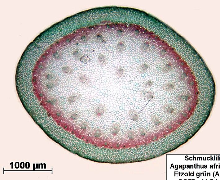

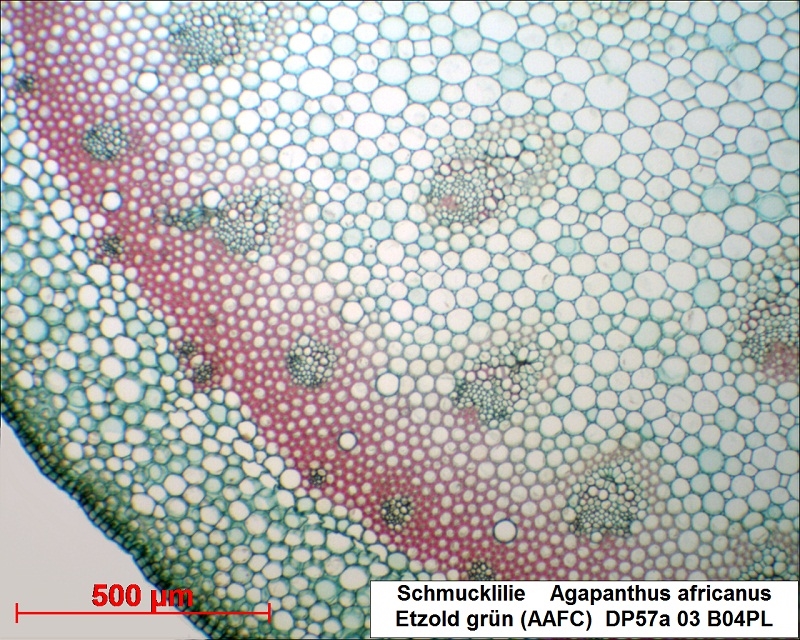

Hallo Forum,
ich danke allen dir mir geholfen haben, besonders Klaus Herrmann und Hans-Jürgen Koch. :) :)
Hier der erste Versuch meiner Etzold grün-(AAFC)-Färbung mit der Schmucklilie.
Die Färbung erfolgt diesmal auf dem Objektträger.
Ich weiß nicht warum die Fotos milchig erscheinen.
Ich bitte um eure Meinungen.
Jochen
1---Frische Stängel liegen in AFE seit         14 Tagen.
2---Ein Stängel ohne Holundermark eingeklemmt und im HAGA-Handmikrotom geschnitten. Beim Schnitt mit 70% Ethanol befeuchtet. (50µm dick)
3---Schnitte in 70% Ethanol einlegen (Uhrglas)      10 Minuten
4---Drei Schnitte aus einer Serie mit Stereomikroskop ausgesucht.
5---Fixiermittel auswaschen in    50%-Ethanol    3 Minuten
6---            30%-Ethanol    3 Minuten
7---3 mal mit Aqua purificata auswaschen      je 1 Minute
8---Jeden Schnitt auf je einen Objektträger überführt, auf dem die Färbung durchgeführt wird.
9---Färbung mit Etzold grün wässrig (AAFC)
10—Färbezeit               7 Minuten
11--1 mal mit Aqua purificata spülen         1 Minute
12--Mit viel Isopropanol entwässert
13--   1. Stufe   30 Sekunden
14--   2. Stufe   3 Minuten
15--   3. Stufe   5 Minuten
16--Einschließen in Euparal und eine M10-Mutter auf das Deckglas gelegt.
17--Anschließend auf die Wärmebank         2 Tage
Mikroskop:      Müller    BIOLAB
USB – Kamera:   Bresser   MikroCam 1,3MB
Software: Picolay, AxioVision, Paint
(im Umgang mit diesen Programmen muss ich noch viel lernen)
Objektiv:   Zeiss  1,0 / 0,04 planachromat   DP57a 01 B01PL#Pi1AxPa.jpg
Objektiv:   Zeiss  2,5 / 0,08 planachromat   DP57a 02 B02PL#PiAxPa.jpg
Objektiv:   Müller  4 / 0,1 planachromat   DP57a 03 B04PL#Pi1AxPa.jpg
Objektiv:   Müller  10 / 0,25 achromat     DP57a 04 B10AC#Pi1AxPa.jpg

« Antwort #20 am: Juli 24, 2012, 17:28:13 Nachmittag »
Hallo Jochen,
so schlecht sind die Fotos nicht. Ein wenig PS und es sieht schon besser aus - es geht sicher noch besser, ich bin da auch noch kein Meister.
Nur, um Deinen Optimismus zu stärken.

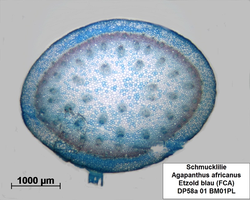

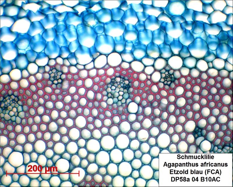

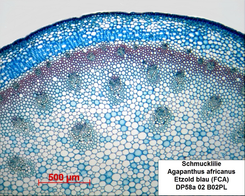

Hallo Forum,
ich danke allen die mir geholfen haben!!!
Hier der erste Versuch meiner Etzold blau-(FCA)-Färbung mit der Schmucklilie.
Die Färbung erfolgte auf dem Objektträger.
9---Färbung mit Etzold blau wässrig (FCA)
11--1 mal mit Aqua purificata spülen         30 Sekunden
12—2 mal mit 30%-Ethanol spülen         je 30 Sekunden
13--Mit viel Isopropanol entwässert
14--   1. Stufe   1 Minute
15--   2. Stufe   3 Minuten
USB – Kamera:   Bresser   MikroCam 1,3MB    Okularvergrößerung ca.16
Objektiv:   Zeiss  1,0 / 0,04 planachromat   DP58a 01 BM01PL#Pi1AxPa.jpg
Objektiv:   Zeiss  2,5 / 0,08 planachromat   DP58a 02 B02PL#PiAxPa.jpg
Objektiv:   Müller  4 / 0,1 planachromat   DP58a 03 B04PL#Pi1AxPa.jpg
Objektiv:   Müller  10 / 0,25 achromat     DP58a 04 B10AC#Pi1AxPa.jpg
Objektiv_   Euromex  20 / 0,45 achromat   DP58a 05 B20AC#Pi1AxPa.jpg
Als Abschluss kann man die folgende pdf-Datei herunterladen.
Sie beinhaltet die Arbeitsanleitungen und Fotos zu meinen Färbungen (W3A, Etzold grün und Etzold blau)
Für Euer Interesse an meinen Präparationen möchte ich mich herzlich Bedanken.
Jochen
