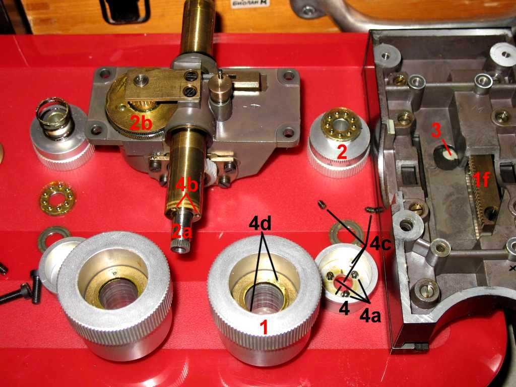

Frank D.
#12
Nachrichten aus dem Zerlegerbetrieb!
bevor ich mich nächste Woche an die Reinigung und Neufettung begebe, hier eine kurze Erklärung der Trieb-Funktionen. Da ich mich erst seit zwei Stunden mit diesem -und erstem Leitz- Trieb befasse, wäre ich für Korrekturen und Tips dankbar (ich habe aber alle Beiträge dazu gelesen).
Eine Frage von mir folgt am Ende des Beitrags.
Grobtrieb:
Vom Zahnrad des Stellrades [1], über Kunststoffzahnrad [1a], Schnecke [1b], Kunststoffzahnrad [1c], Zahnrad [1e], auf Zahnstange [1f] wirkend.
Feintrieb:
Vom Zahnkranz innerhalb des Stellrades [2] (Zahnkranz auf dem Foto nicht sichtbar), über Welle und Schnecke [2a] (Schnecke nicht sichtbar), Zahnrad [2b], Zahnrad [1e], auf Zahnstange [1f] wirkend.
Endanschläge:
Über Führungsschiene [3] wird Mitnehmer [3a] gedreht, wirkt über Wippe [3b] auf Sperrhebel [3c]. Sperrhebel greift ober- oder unterhalb der Grobtriebwelle in die Vertiefungen [3d].
Drehwiderstand:
Zylinder [4] befindet sich im Stellrad [1] und ist mit 3 Schrauben an feststehender Welle [4b] befestigt. Zwei zusätzliche Madenschrauben [4c] pressen Scheibe [4d] gegen das Stellrad [1].
Momentan sehe ich für den Zusammenbau keine Justierprobleme. Um aber die starke Verharzung des Feintriebrades [2b] zu beseitigen, muss ich, wenn das Entfernen der gegenüberliegende Halterung nicht reicht,  evtl. die Lagerbuchse [1d] lösen. Deren genaue Position ist aber für den Sitz der Räder [1c] sowie [1e] gegen Zahnstange erforderlich. Hat jemand diese Arbeit schon einmal ausgeführt?
Eine einfachere Option wäre natürlich die komplette Reinigung mit Bremsenreiniger und eine anschließende "oberflächliche" Fettung.
Florian Stellmacher

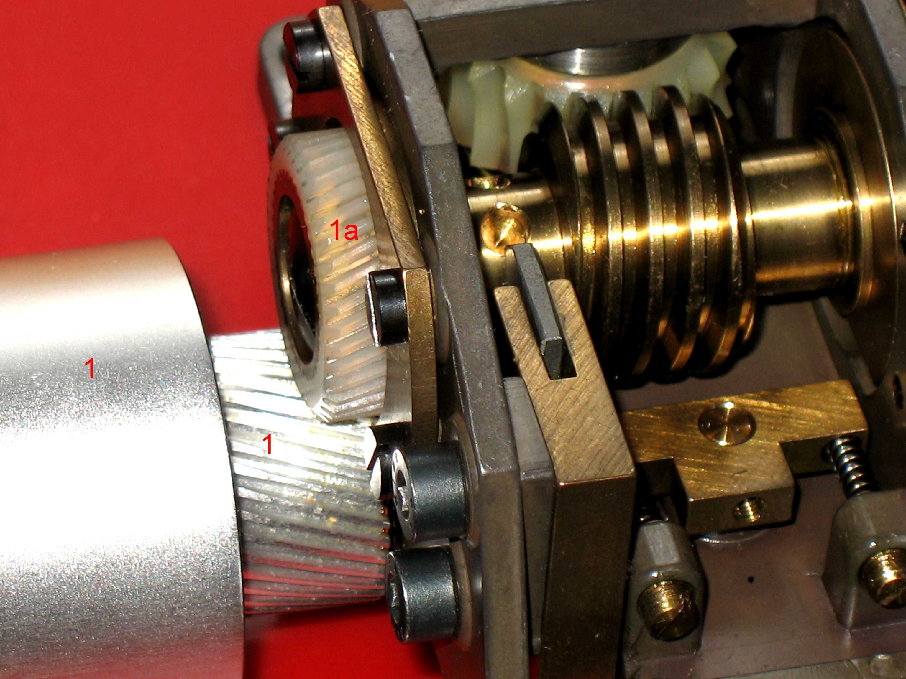

Lieber Florian,
machen wir sechs daraus, der Grobtrieb ist mit je einem Kunststoffrad vertreten  :)
Ich habe ein Foto vom Übergang Stellrad [1] zum Kunststoffzahnrad eingefügt.
