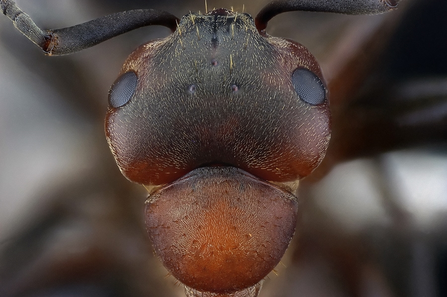

Hallo Gemeinde,
ich hab mir mal eine Waldameise geschnappt
Heike
Lothar Gutjahr
Liebe Heike,
tolle Bilder wie immer ! Ich wollte gerade sagen auf den zweiten Bild guckt die wie ne Kuh mit Zahnweh. Bis ich dann gemerkt habe, daß das ja von oben aufgenommen ist.

Liebe Heike,
zunächst: Ich finde diese Fotos klasse (wie nahezu alles, was Du uns zeigst).
Beim ersten Bild stört mich aber etwas der abrupte Übergang von Scharf zu Unscharf am linken Fühler. Hattest Du da etwas nachgezeichnet bzw. weichgezeichnet? Natürlicher würde es wirken, wäre der Bereich zwischen dem oberen Härchen (Beginn des unscharfen Fühlers oben) und dem nächsten Härchen weiter unten etwas unschärfer. Da würde ich in PS per Weichzeichner-Werkzeug (Deckung ca. 12-15%) nochmals vorsichtig rübermalen.
rheinweib
Hallo Angie, ja, stimmt, da war mein Feintrieb zuende  :).
Hab mal ein bischen dranrumgemacht, siehe oben, so ist der Übergang nicht mehr so hart.
