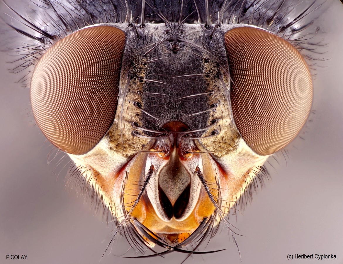

Liebes Forum,
hier schon wieder eine Fliege, diesmal aus 191 Bildern zusammengesetzt und mit PICOLAY bearbeitet:
Gestackt:
Für die Rot-Cyan-Anaglyphenbrille:
Für Kreuzgucker:
Bei der 3D-Darstellung gibt es verzerrende Interferenzen zwischen den gekreuzten Härchen aus verschiedenen Ebenen im unteren Bereich. Eine Anti-Moirée-Routine wegen der Verkleinerung habe ich auch noch nicht.
Den oberen Rand hätte ich noch beschneiden sollen. Aber ich bin ja noch nicht lange im Makrobereich...
Viel Spaß beim Ansehen
Heribert Cypionka
P.S: Wie so oft gibt es auch heute schon wieder ein neue PICOLAY-Version mit nicht unerheblichen Änderungen.

Hallo Herr Cipionka!
Sensationell, aber das wissen sie ja! :-)
2 Fragen: Stacken sie per Hand oder mit Vorschub und mit welchem Digitalformat fotografieren Sie?
Franz

« Antwort #2 am: Juli 22, 2012, 21:19:05 Nachmittag »
Hallo Franz,
gestackt mit handgedrehtem Feinfokussierrad. Anders als beim letzten Mal habe ich diesmal wieder an einem alten Hufeisenmikroskop gearbeitet. Das 4x PL Apo durfte mit dem dazu passenden Periplan 12.5x zusammenarbeiten, und schon hat es funktioniert. Aufgenommen habe ich in mittelgroßem jpg-Format (8 Megapixel). Trotzdem waren es dann 360 MB. Beleuchtung durch zwei Jansjö-Lampen auf einen alten Joghurt-Becher als 'lightroom'.
Besten Gruß
Heribert Cypionka

Hallo Heribert
Das ist ein super Stack.
Ich vermute, das liegt am guten Programm
und nicht an dir! :)
Gut Stack
Kurt
