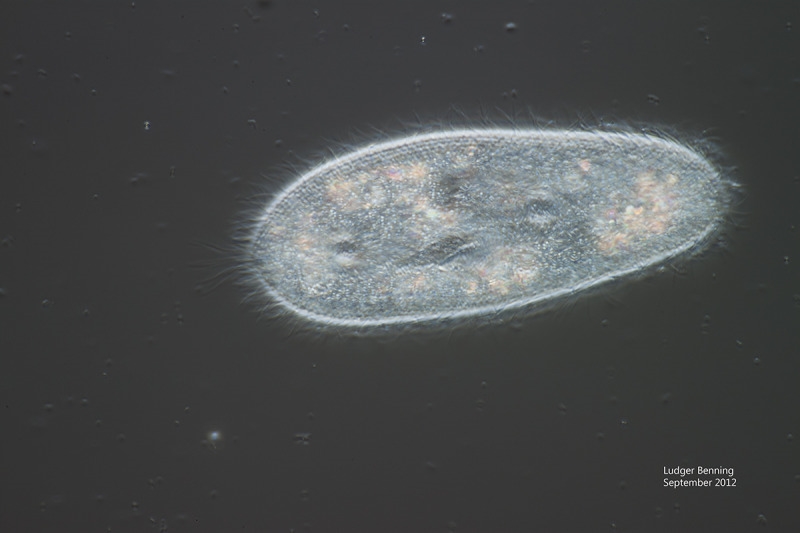

@ Michael: Der Weißabgleich geschieht in Lightroom genauso wie in Photoshop, es handelt sich um den gleichen Rawkonverter.
               Es scheint jedoch so zu sein, dass in diesen RAW Konverter ab Objektiv 100 der Blauanteil so hoch ist, dass keine hinreichende
               Farbkorretur auf Neutralgrau möglich ist.
               Ebensowenig ist es möglich mit dem 100ter ein graues Interferensband zu erwischen.
               Folgendes Foto wurde mit dem 50 iger Objektiv aufgenommen. Nach Einstellung der Aperturblende wurde mit Hilfe der Bertrandlinse
               auf das DIC Farbband scharfgestellt und solange der Analysatorschieber verstellt, bis das dunkle Band mittig war. Es ergab sich ein
               grauer Hintergrund. Auf diesen wurde auch der Weißabgleich durchgeführt. Dieses Band ist im 100 ter Objektiv nicht einstellbar.
               Bild 1

                  warum muß ich den Weißabgleich im RAW Konverter vornehmen ? In Bild 1 wurde der Weißabgleich manuell mit EOS Utilities durchgeführt.
              @ Frank,
                 dann ist die Interferenz der Farben also Jenamed spezifisch. Gut so.
                 Frank, eine Frage zu folgendem Phänomen was ich heute hatte:
                 100 ter Objektiv, Weißabgleich manuell mit EOS Utilities ergab auf dem Vorschaubild keinen blauen Hintergrund:
                 Bild 2
                 Bild 3 zeigt das selbe Bild nach den Import in Lightroom 4.1
                 Hierbei entspricht Bild 3 den Blick durch das Mikroskop. Bild 2 wurde mit dem Programm Maschinery HDR Effects ins
                 jpg-Format gewandelt. Kann ich in Lightroom 4.1 /  Photoshop-Rawkonverter die Wandlung in die korrekte Farbdarstellung
                 unterbinden ?

EOS Utility hat den RAW-Konverter genauso, halt nicht als eigenes Fenster, wie auch andere Bildbearbeitungsprogramme integriert - wie z.B. Aperture!
Bei Lightroom kommt er ja auch nicht als eigenes Fenster hoch.
Bei den DIC-Aufnahmen kann man, meine ich, nicht nach Lehrbuch mit der Pipette vorgehen.
Zitat: Kann ich in Lightroom 4.1 /  Photoshop-Rawkonverter die Wandlung in die korrekte Farbdarstellung - ja, bei manuell, jedoch was ist korrekt?

das EOS Utilities einen internen RAW - Konverter besitzt, wußte ich nicht. Aber: wieso erzeugt er dann das
Bild 2 und Lightromm Bild 3 ?
Mit "korrekt" meinte ich in diesem Fall den Farbeindruck, den ich im Mikro sehe und den Lightroom darstellt.
