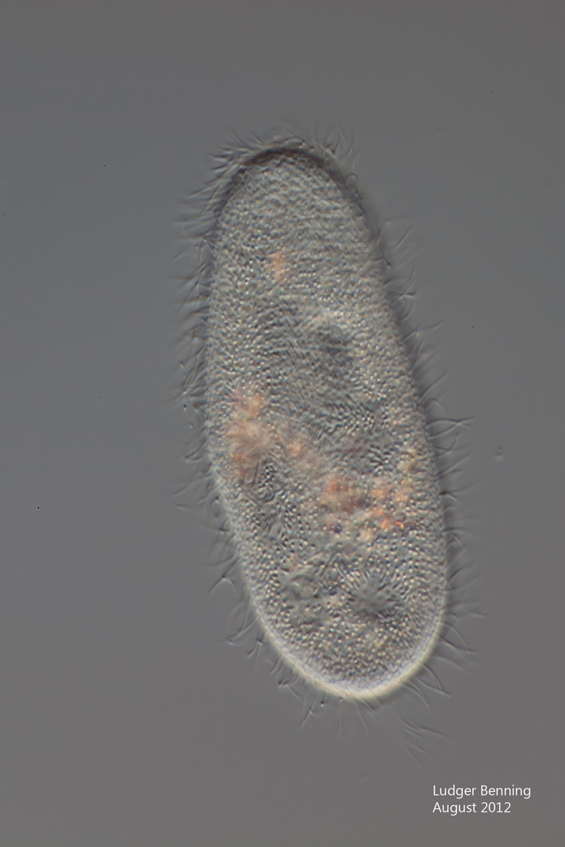

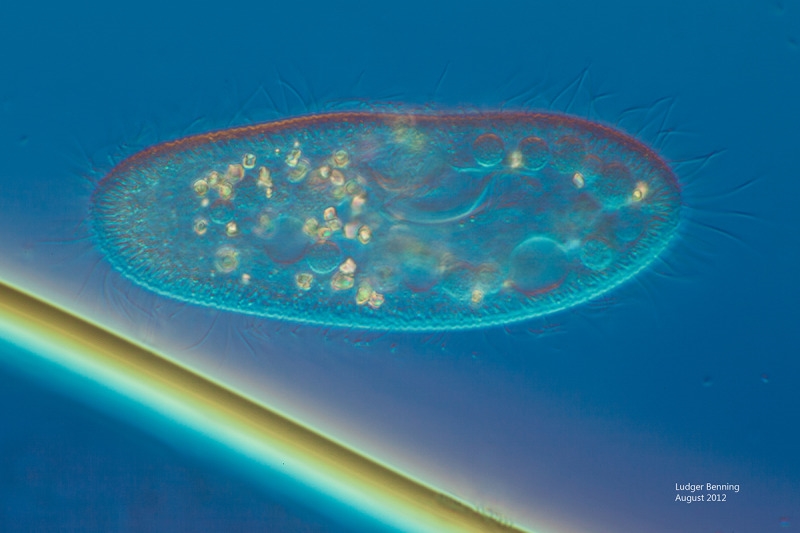

Bild 1 unbearbeitet
Bild 2 gleich Bild 1 bearbeitet Weißabgleich, Belichtung, Schärfe
Bild 3 wie Bild 2, jedoch geänderte Schärfeebene

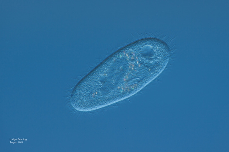

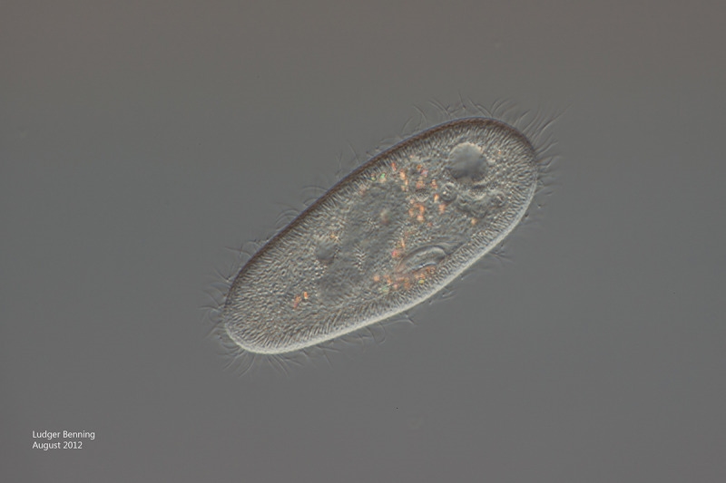

Bild 4 unbearbeitet mit 100 ter Objektiv. Hier dürfte die Blitzleistung zu gering eingestellt gewesen sein.
Bild 5 wie Bild 4 jedoch bearbeitet. Es war nicht möglich über den Weißabgleich einen neutralgrauen Hintergrund einzustellen.
Bild 6 wie Bild 4

Lieber Ludger,
einwandfreie Bilder hast du geblitzt. Mit RAW und Lightroom kenne ich mich nicht aus, daher dazu keine Meinung von mir. (Ich bekomme mit Photoshop mit "Farbstich entfernen" einen grauen Hintergrund eines zu "bunten" Fotos).
Es handelt sich um ein etwas geplättetes Paramecium sp. Ganz häufige "Fotomodelle" für uns.

Hallo Ludger,
ich finde, die Rohbilder sind exzellent. Ich persönlich würde aber den Weißabgleich schon vor der Aufnahme durchführen (sind ja nur 2 Mausklicks, einmal gemacht und dann stimmts für immer) und nicht nachträglich bei jedem einzelnen Bild. Außerdem würde ich eine Tonwertkorrektur machen. Auf den gezeigten Bildern 2 und 3 sind große Bereiche des Histogramms leer. Da nutzt du die 12 (oder 14?) Bit deiner Raw-Datei wirklich nicht aus.

Bernd, mit dem Weißabgleich hast Du recht, ich mache diesen im "normalen" Workflow auch vor
der Aufnahme. Ich wollte hier jedoch bewußt den Unterschied zwischen dem was ich durch das Mikro
sehe - die "blauen" Bilder - und den Farbeindruck nach dem Weißabgleich - die braun-grauen Bilder -
darstellen. Ich hatte nicht gewußt, dass die im Forum gezeigten DIC Aufnahmen ihren Farbeindruck
durch die Bildbearbeitung erhielten, sondern bin davon ausgegangen, dass sie diesen durch die DIC-
Einrichtung erhielten. Insbesondere denke ich hier an die Aufnahmen von Eckhard Völcker. Hier gefällt
mir der farbliche Gesamteindruck.
Eine Tonwertspreizung habe ich nach der Konvertierung in das TIF Format in CS4 durchgeführt, ich finde
jedoch, dass hier der Kontrast zu hart wird. In Lightroom arbeite ich mit den Gradationskurven, da hier die
Funktion Tonwertspreizung nicht vorhanden ist.

Es ist für die Kamera schwer, mit den Farben im DIK umzugehen. Der Hintergrund des DIK Bildes ist immer eine Interferenzfarbe. Wenn Deine Kamera versucht, den Weißabgleich selbst durchzuführen, mittelt sie alle gemessenen Farbwerte, um den Wert für Neutralgrau zu ermitteln.  Dabei ist es egal, wie Du den DIK einstellst. Auch wenn im Okular der Hintergrund rot ist - die Kamera rechnet grau aus. Dadurch fehlt Dir immer für mindestens einen Farbkanal die richtige Information und die Bilder sehen hinterher wie verwaschenes Grau aus.
Experimentieren mit Deiner Kombination aus Kamera und DIK Einrichtung bringt Dich auf den richtigen Weg.

Eckhard, besten Dank für den Workflow. Ich gehe nun wie folgt vor:
- im Liveview des Canon EOS Utilities Programm wird ein Probefoto geblitzt. Am angezeigten Foto wird ein Meßpunkt
  für den Weißabgleich gesetzt. Es wird erneut ein Foto geblitzt und der hierbei ermittelte Weißabgleich für die folgenden
  Fotos verwendet.
  Das Ergebnis sind blaue Foto's, wie man sie auch durch das Mikro sieht. Eine Wandlung in ein braun-grau ; wie auf Foto 2,
  ist erst nach Änderung der Farbtemperatur und -tönung in Lightroom begrenzt möglich.
