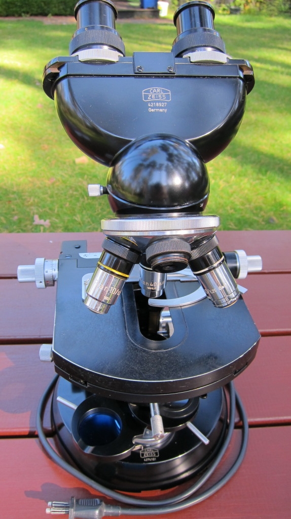

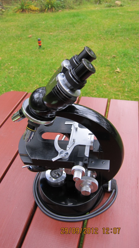

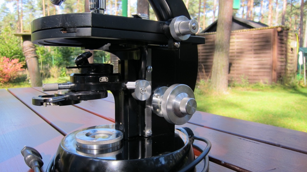

ich möchte Euch gerne mein Mikroskop zeigen welches ich mir vor 2Wochen zugelegt habe, allerdings ohne wirklich Ahnung zu haben ob da alles mit in Ordnung ist. Was ich weiß ist das sich alles gut bewegen lässt. Der Verkäufer wusste auch nicht viel Bescheid darüber. Da die Wartung wohl schon lange her ist, macht es Sinn das mal machen zu lassen und wenn dann wo? Wohne im Grossraum Hannover.

Aber zurück zum Thema: das gibt's nix zu "warten", wenn sich alles (spielfrei) bewegen läßt. Allerfalls kannst Du ja mal bei einer mikroskopischen Vereinigung (sol's ja in der Nähe von Hannover geben  ;)) vorbeischauen, dort ist sicher ein erfahrener Mikroskopiker bereit, sich das Gerät mal anzusehen. Vermutlich ist es aber in Ordnung, es sieht ja sehr gepflegt aus.

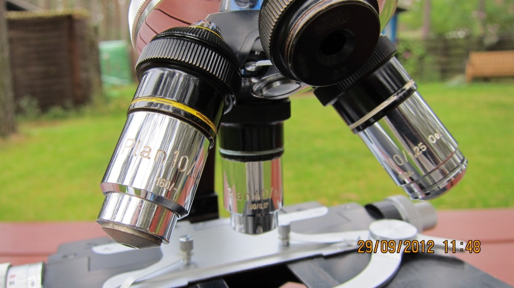

ZitatWelche Kombination von Okular und Objektiv ist sinnvoll.
Dein Mikroskop ist (zumindest obejtkivmäßig) bereits sehr sinnvoll ausgestattet. Die Okulare würde ich evtl. austauschen, es sind sicher noch die "Schlüsselloch-Okulare" mit sehr kleinem Sehfeld. Sind es 10er-Okulare? (Ich kann das auf dem Bild nicht erkenne). Üblich sind halt 10er. Z.B. 10er CPL oder KPL der neueren Buarten.

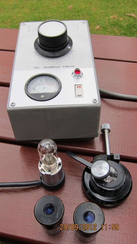

ZitatGehen die Birnen oft kaputt wieviel Ersatz sollte ich liegen haben?
So oft nicht! Langfritsig solltest Du evtl. übrlegen, auf LED umrüsten zu lassen. Da gibt es einige "LED-Tchnikr" hie rim Forum mit hervorragenden und bezahlbaren Lösungen. Die Birnen sind etwas schwieirg zu becshaffen und Glühlampenlicht ist auch nicht mehr sooooo zeitgemäß. Aber solange es die Birne noch "tut"....

Es stammt aus den Sechzigern. Aber es gibt hier so viele Zeiss und GFL-Fans, die es vielleicht noch etwas genauer wissen.
Und noch etwas: Da hast Du ein wirklich sehr schönes Expemplar erwischt. Nichts abgegriffen, die Verchromung der Triebknöpfe tadellos. So schön sieht man es selten.... Glückwunsch zu diesem Kauf!

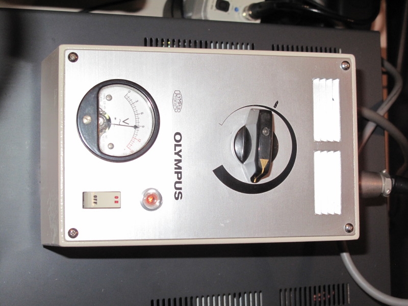

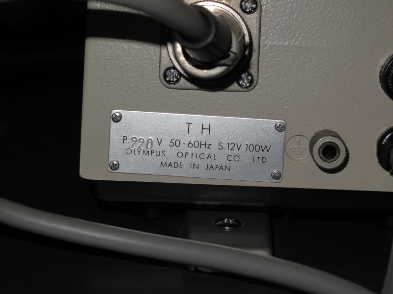

Wenn du den Olympus-Trafo benutzt, dann würde ich die Chance hoch ansetzen, dass du immer wieder eine schlachtest. Die sind 6V 15 W und der Trafo macht doch sicher 12 V 100 W? Zwar hat er eine V-Anzeige, aber man hat schnell mal überdreht! Und die Birnen sind nicht billig!
Bezüglich Immersionsöl hat Peter recht: ich habe!
der Oly-Trafo hat aber ein "Gimmick", das offenbar hier (noch) nicht genutzt wurde, aber in diesem Fall Dein geschildertes Szenario effizient verhindern kann. Der Knopf hat unten einen Ring (auf dem der Pfeil aufgedruckt ist). Diesen Ring kann man unten drücken, im Uhrzeigersinn drehen und damit einen Anschlag für die maximale Spannung setzen, z.B. bei 6 V.

Danke für die schnellen Antworten. Auf den Okularen steht KPL 8x. Mit der Birne habe ich mich gestern schon sehr intensiv auseinandergesetzt. Da gab es ein kurzes Pling und dann war es duster.Die Birne sah heile aus. Dann habe ich alle Kontakte
gereinigt aber nix ging mehr und dann doch wieder ein kurzes leuchten. Ein Wackler aber wo. Letztendlich waren die Kontakte der Birne irgendwie abgenutzt( eigenartig ich weiß) und ich habe eine Schicht darübergelötet und ich jetzt geht sie wieder. Aber die Lichtstärke schwankt ein wenig hin und her. Liegt aber glaub ich am Trafo.

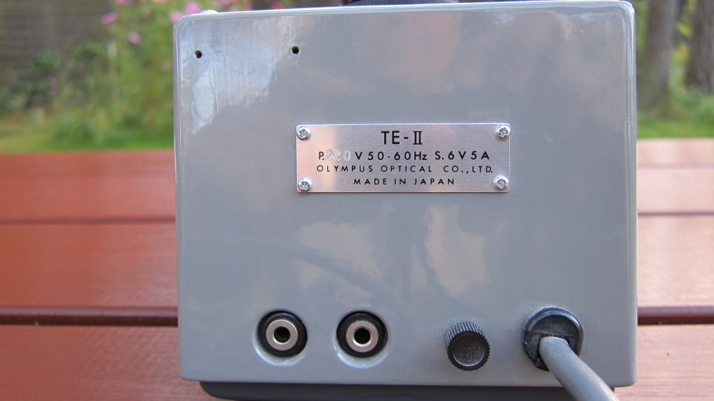

Auf dem Oly steht 6V 5A. Eine LED Umrüstung wäre vieleicht wirklich zu überlegen.

Olympus hat nicht nur mehr als ein Objektiv gemacht, sondern auch mindestens 2 verschiedene Trafos:  ;)

mein Trafo ist dann aber auch so was von Goldrichtig für meine 6Volt Birnchen!
ich finde aber trotzdem das es ein grober Klotz ist und immer mal wieder selbstständig entscheidet wie hell er denn nun gerade drauf ist.
Viele Grüsse Karl
Zitatmein Trafo ist dann aber auch so was von Goldrichtig...
er ist aber grau angestrichen. ???
Geht es hier denn nun um das Standard GFL oder um den Olympus-Trafo? Auch wenn 6V draufsteht, kann gelegentlich etwas mehr Spannung rauskommen. Sowas habe ich schonmal gehabt und die 6V-Lampen machen das nicht lange mit. Am besten, man misst es mal nach, bevor was kaputtgehen kann.

Du hast recht es geht um das GFL. Sorry,bin neu hier im Forum und in der Mikroskopie. Da ich das Zeiss ja nicht ohne Trafo nutzen kann hatte ich es mit auf das Bild gebracht. Dann hätte ich das wohl richtigerweise extra einstellen sollen! Danke auch für den Hinweiss das ich da nicht so blind darauf verlassen soll.

ZitatMit der Birne habe ich mich gestern schon sehr intensiv auseinandergesetzt. Da gab es ein kurzes Pling und dann war es duster.Die Birne sah heile aus. Dann habe ich alle Kontakte
dann noch ein Tipp:
schau dir mal genau die Stellen im Glaskolben der Lampe an, wo der Flachwendel an den beiden Drähten vom Sockel genietet ist. Oftmals löst sich eine Verbindung, durch den kleinen Luftspalt fließt kein Strom mehr, die Lampe bleibt dunkel.
Man kann die Sache manchmal noch retten, indem man bei gegen den Glaskolben einige kurze Erschütterungen ausübt in der Hoffnung, daß Draht und Wendel an der Stelle wieder zusammengeschweißt werden. Der Trafo muß natürlich dabei eingeschaltet sein und die Lampe daran angeschlossen.

die Möglichkeit (im Glassockel) ist auch gut zu wissen,hört sich aber nicht nach Osram an,oder?Ich habe eine Osram,oder gibt es nur die? Bei mir war kein Lötzinn mehr unter den Kontakten der Birne.Kann der Wegschmelzen.Kann ich mir kaum vorstellen.So hab ich ein bischen gelötet und nu is wieder jut.

Die Frage ist übrigens wirklich, ob die "Lichtorgel" durch den Trafo kommt (mööööööglisch isseet) oder (wahrscheinlicher) durch Kontaktschwierigkeiten irgendwo auf dem Weg vom Trafo zur Glühwendel.
Manchmal hilft es übrigens auch, den Drehschalter für die Spannung mal beherzt etwas schneller ein paar Male hin und her zu drehen, um ggf. Korrionsprodukte auf den Windungen abzuschleifen.
