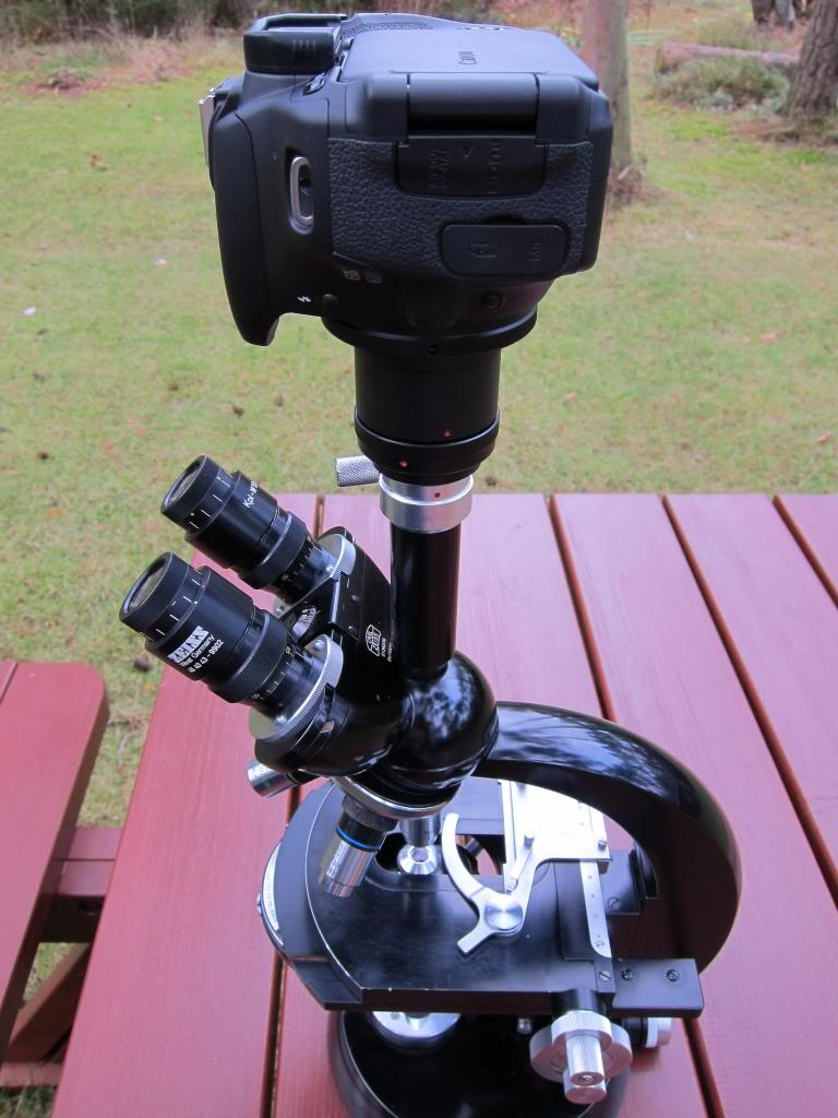

danke für Deine Ausführungen.Ich brauch meist etwas länger um zu begreifen.Leider hilft mir manchmal auch lesen nicht weiter,und meist ist die gute Mischung von vielen Antworten ein guter Weg für mich.Ich habe das jetzt also zusammenfassend so verstanden.
Meine Variante kann optimiert werden in den ich mir Objektiv und Adapter besorge.Leider bin ich auch in Sachen Kamera/Objektive ziemlich unwissend und wäre dankbar wenn Du oder jemand anderes mir genaue Information was für ein 40-50mm Festbrennweiten Objektiv (Marke Bezeichnung)für meine Canon EOS 600D es sein sollte.
Ansonsten ganz herzlichen Dank gerade für Dein Engagement und Hilfe hier im Forum und einen guten Rutsch...
Herzlichst
Karl

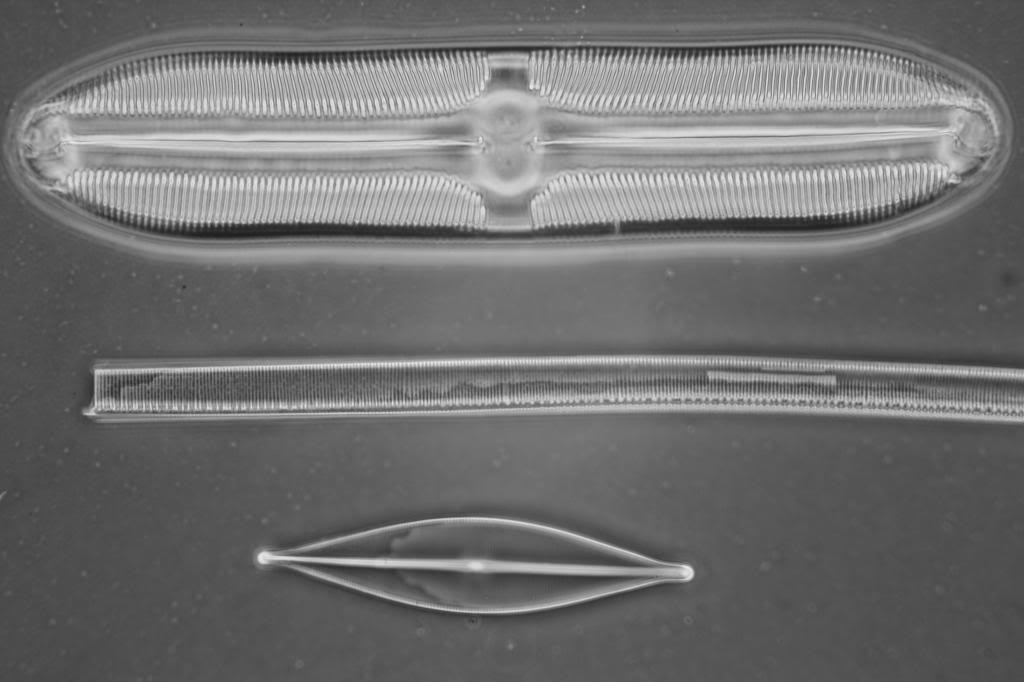

diese Foto ist durch Anheben des Okulars (KPL 10x/18) aus dem Tubus entstanden. Zugegeben: Es hat noch gerade soeben dringesteckt. ;D
Die Geschichte mit der Bildebennung und den korrigierten Farbfehlern sei jetzt mal dahingestellt, denn immerhin ist dieses Bild parfokal mit dem Bild im Binokular-Einblick. Also kein Verkurbeln zwischen Fotografieren und Beobachten.

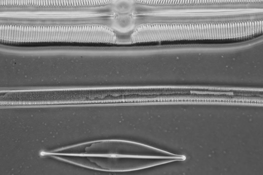

Wenn man es nicht ganz so doll übertreibt, kommt man zu diesem Bildausschnitt:
Hier wurde das Okular weniger angehoben, die Distanz der Kamera zum Okular ist wieder etwas größer.
Die Bildqualität wird natürlich für viele nicht ausreichen, aber konnte die Schärfe auch nicht über den Liveview korrekt einstellen, sondern habe es nach der Mattscheibe im Kamerasucher gemacht.
Und es gibt auch bessere Adaptionen, preislich gesehen sind da noch oben keine Grenzen gesetzt. Wer sie unbedingt haben muß: Bitteschön!

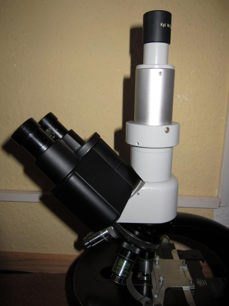

bin leider bezüglich der Beschaffung eines 45mm Objektives ( danke für den Hinweiß JB ) noch nicht weitergekommen um endlich eine vernünftige Kameraadaption hinzubekommen, da stellt sich mir schon das nächste Problem:
mit dem originalen GFL Trinotubus habe ich einen unschönen Hot Spot
wenn ich mit diesem Trinotubus arbeite sieht das deutlich besser aus, aber der fällt ja leider optisch sehr aus dem Rahmen. Wer hatte auch schon mal dieses Problem und kann mir bitte weiterhelfen den Hot Spot ins Jenseits zu befördern? Es war auch schon einmal ein Zeiss Jena Tessar adaptiert, der hat aber leider den Hot Spot nur noch besser erscheinen lassen.
Beide Fotos wurden mit EOS 600D ohne Kameraobjektiv durch ein Kpl W10x/18 Brille gemacht.Objektiv war ein Plan 25/0,45 PH2.Der Hot Spot wurde mit einer weißen LED angefeuert.
Karl
